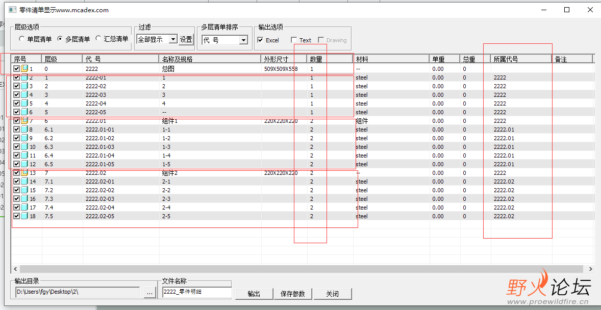

1、bom必须是分层的,必须满足子组件下的的元件数量乘以上级组件的数量。不要动不动就去分类出bom,分层bom是必须的,其它什么标准件、外购件、自制件bom必须是总表拆分出来的。就问你分层bom怎么处理组件和子元件数量的问题;
2、这个bom还必须分类:总图、直属零件、标准件、外购件、子组件,这样的顺序排列,每一层都是这样的规则;
3、还要指明每个元件所属关系;
上面几点你去在creo工程图里试试看,你们实现到哪一步

你这个在creo中轻松实现,这都实现不了PTC关门得了。。不要中了那些插件的毒
分层对我没有意义,我只要一个项目中零件总数量,便于加工;分层我不是还要算总数量,每个人应用场景不同

你让,那个谁告诉你,他不是吹牛creo中轻松实现吗?如果能,人家还会去做插件?就一个组件数量X子组件里的元件数量,就搞不定在creo中

发你测试图档和你要出的BOM样式上来,恕我眼拙实在看不出难度在哪

1、不要天天反对插件,没插件,就没有工作效率。
一个大的组件工程图,球标排序,插件分分钟搞定,你手工排序,大概一个上午能搞定,眼睛都会看花的。
没有afx和ifx你做设备设计,一个型材框架能画死你,不同大小的紧固件能打孔配螺丝都能折磨你放弃,很多做设备的,干脆放弃紧固件
2、清单不是给别人看纸制文件,dwg或PDF的,导出excle,还是要编辑。而且修改设计,你又要重新来一遍。人家插件直接导出excle,固定格式的,直接给生产采购excle文件,人家需要在那基础上处理的。
3、还停留在纸质思维阶段。
4、那么简单的空文件,自己创建一下,不就知道了,你看你分层能实现子元件数量X父组件数量?
5、在没有插件前,我们也是这么搞的,重复区域表,导出txt文件,导入excle编辑。一旦修改,有要重新导出、编辑一遍,
6、基础的东西是要掌握,但是实际工作,还要讲究准确性、效率,数据要方便传输。
7、那种天天守着洁净板creo,就厉害了?简直笑话,我们长期使用creo的,哪个没有在插件和配置上下功夫?就我,在afx和ifx基础上进行适合的配置和扩展。很多典型零部件已经实现了自动设计。
8、论坛是学习的地方,不是否定别人的地方。过来人只是想让那些刚入门的人尽快正常工作,而不是花费时间琢磨那些根本实现不了的事。

参数加上一个类别参数,在BOM用过滤器就可以轻松分类了

就您这个截图,就回答了问题的一部分了——全部零件导出。另外的问题,能否筛选装配中所有父零件含有某几个字母的子零件?这个表达式怎么写?
