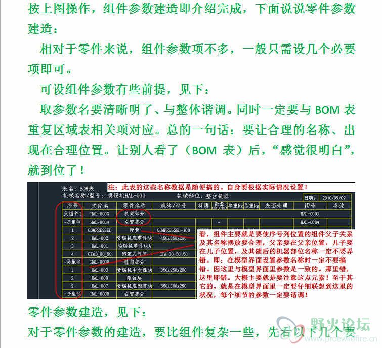

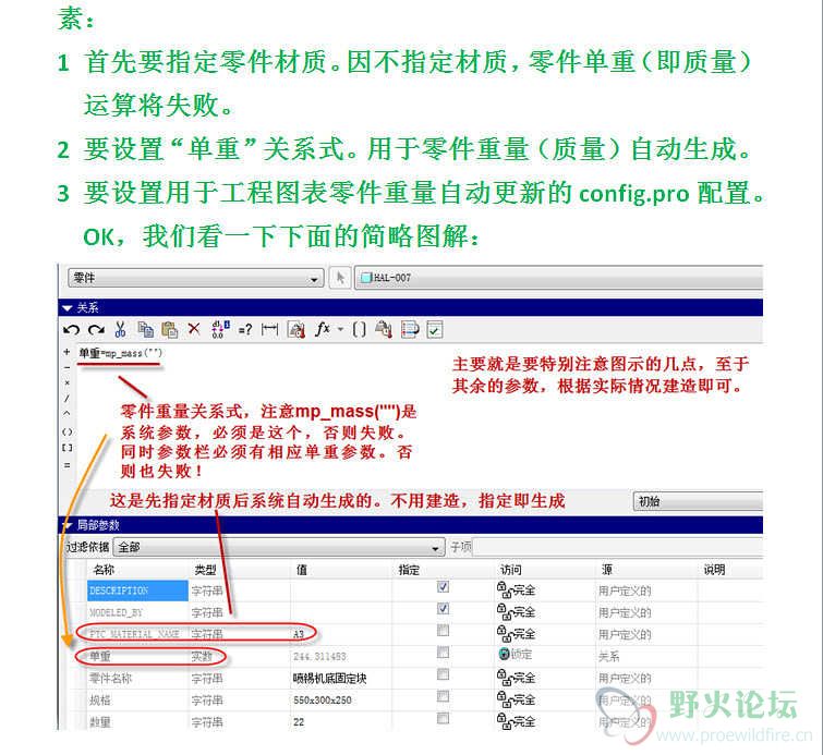

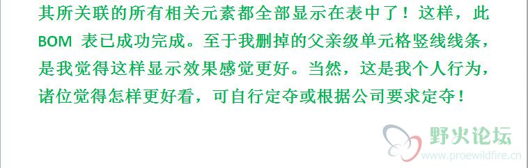

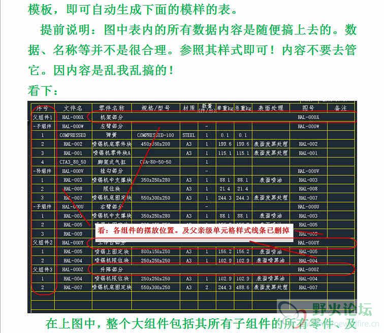

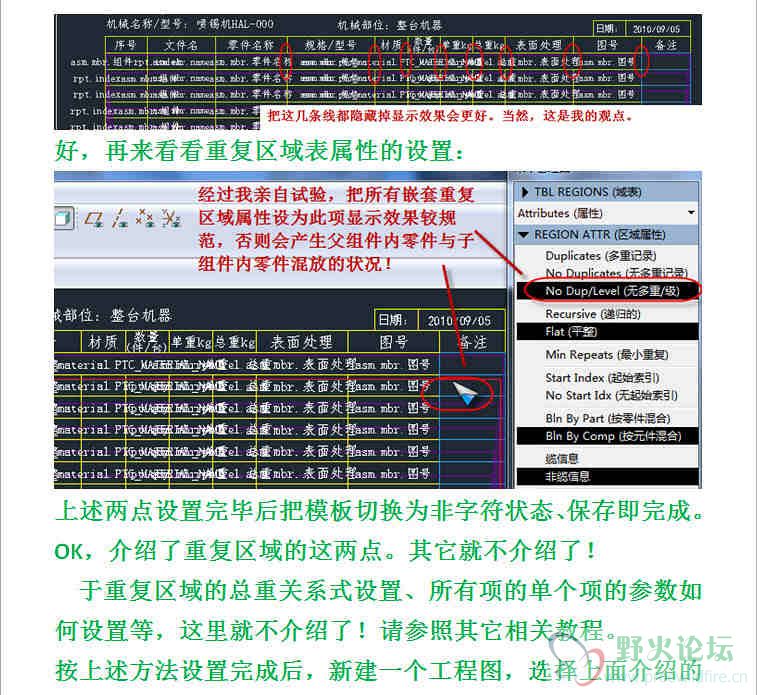

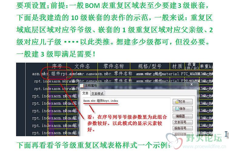

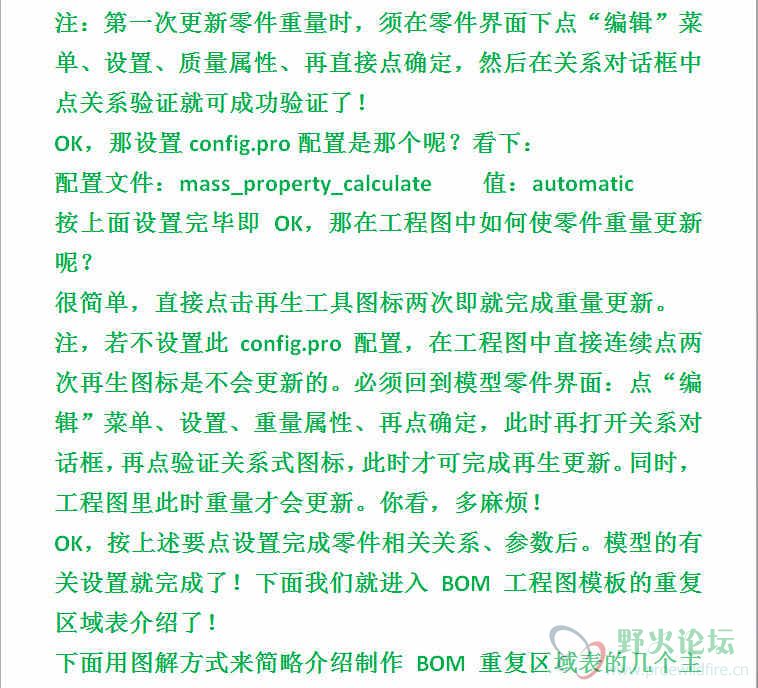

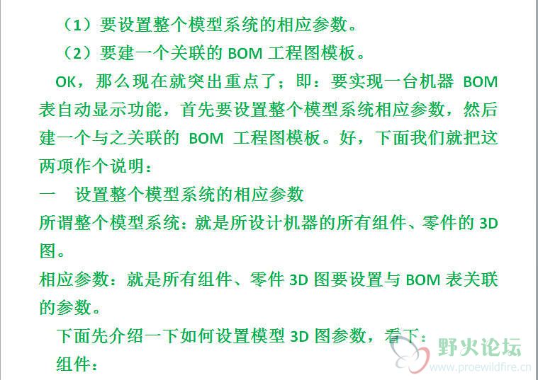

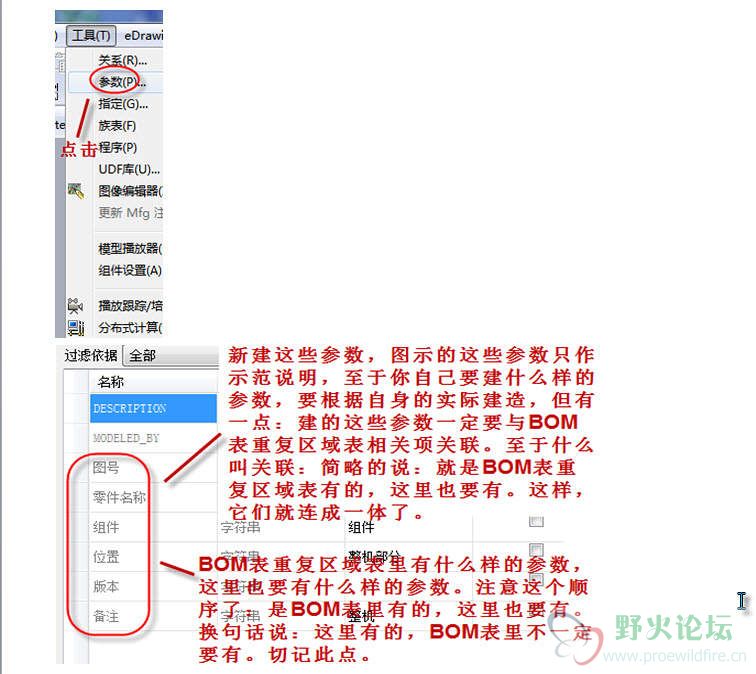

如何设置proe整台机器自动显示BOM表工程图模板                         陈中富 2010年9月9日

看此贴的前提是要知道如何建参数、知道什么是重复区域表及如何建重复区域表
原帖由 cnfengjie 于 2010-9-9 10:43 发表
看完也没明白是什么东西 仿佛是凭空出世的 东西 没有开头 这么东西怎么弄?首先要自己画表格吗?还是怎么的?雾水!!
看此贴的前提是要知道如何建参数、知道什么是重复区域表及如何建重复区域表。至于这些东西如何做,请参考论坛里相关贴子,看完弄明白后再来看这里!
