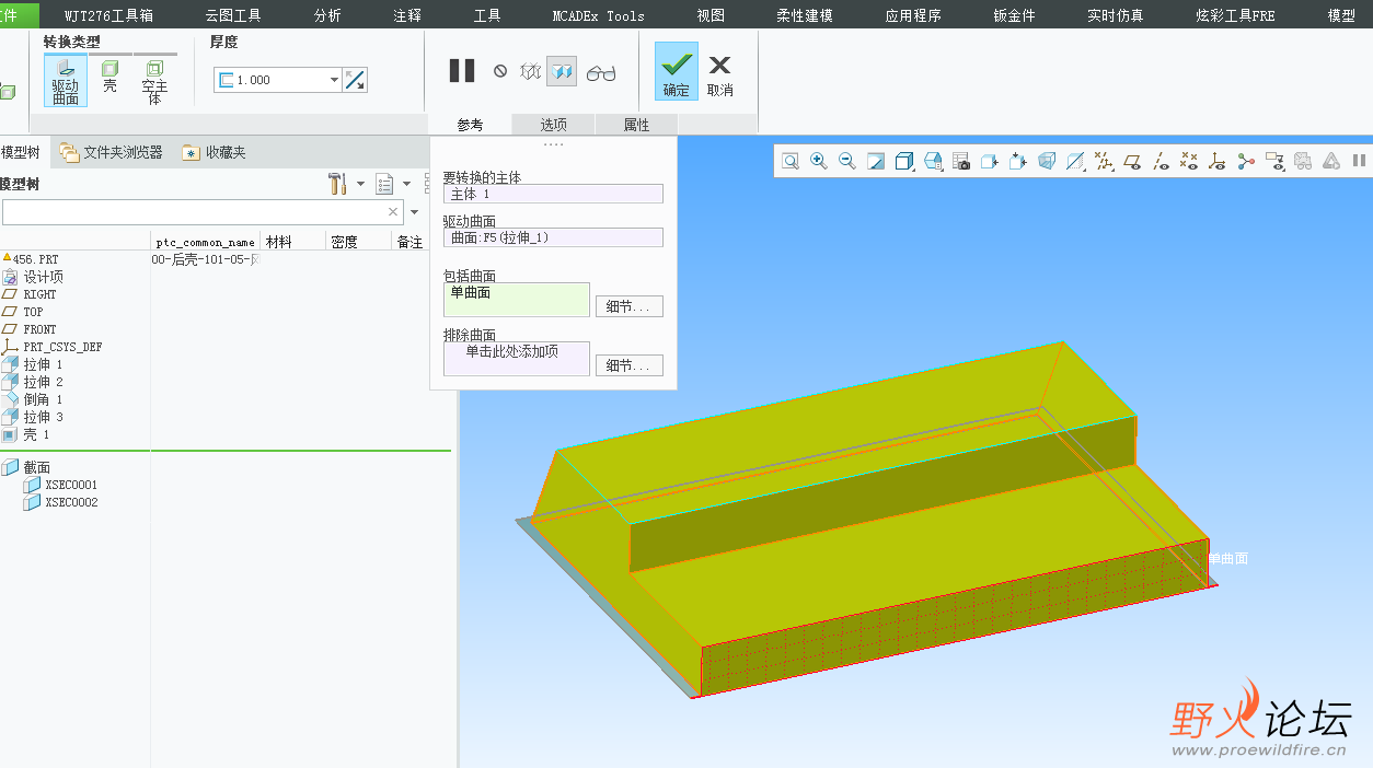

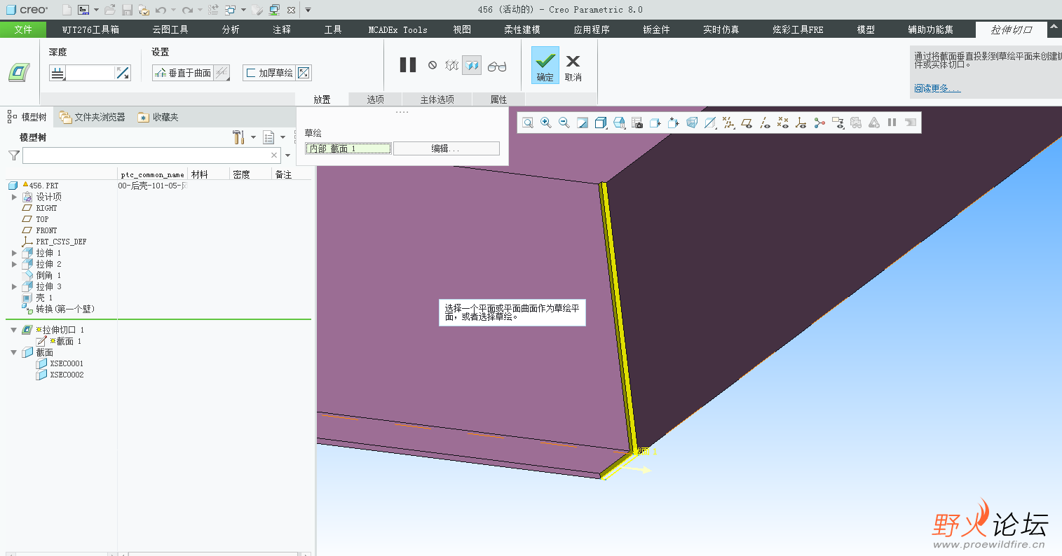

首先不要用实体转钣金抽壳,实体转钣金用驱动面。

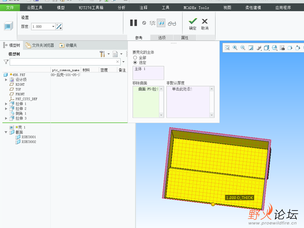

1)实体先抽壳
2)实体转钣金用驱动曲面,如果有丢失面包括曲面全部选择
3)拉伸切口,厚度有问题重叠处切割去掉,2处

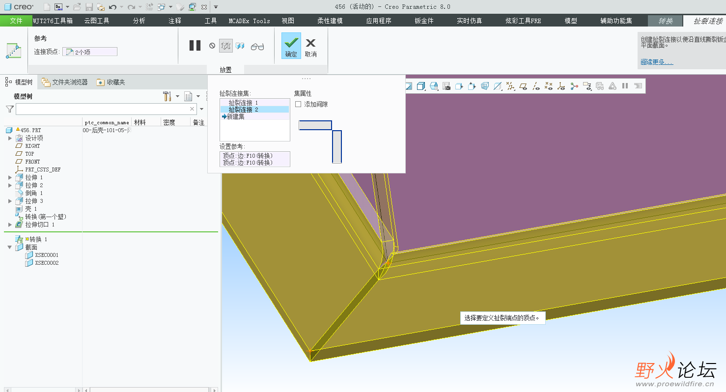

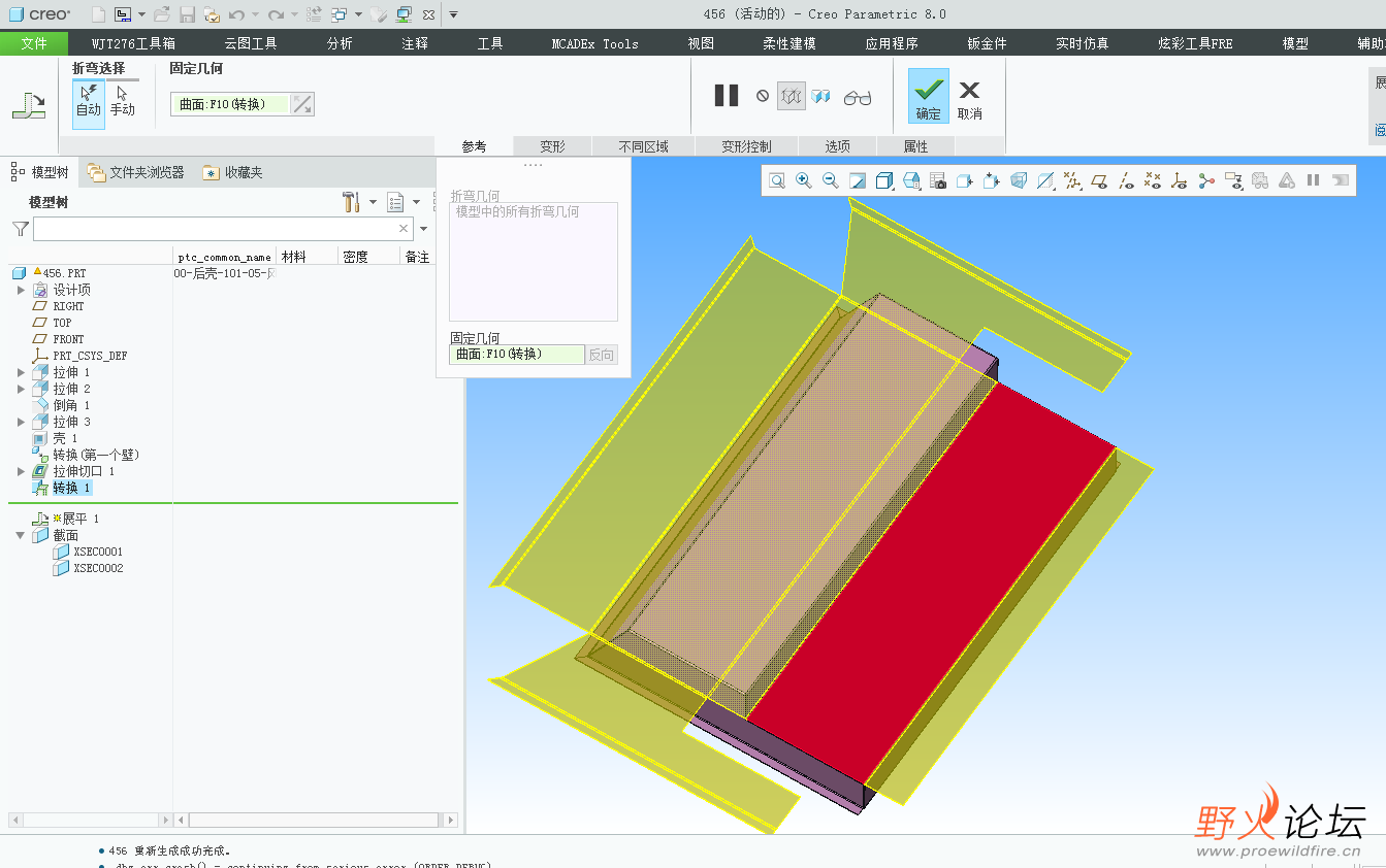

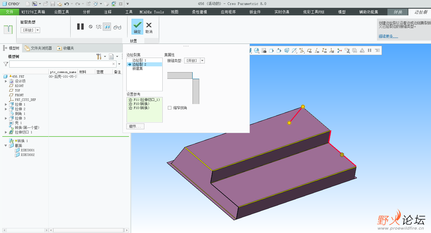

4)接下去就钣金 边扯裂 扯裂链接
1234步骤没问题就可以了
