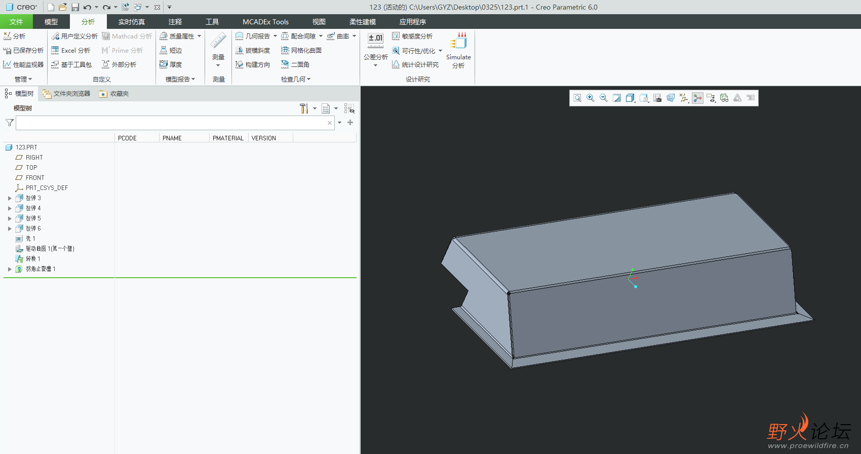

最简单的问题,希望大神能指点下!
实体转钣金操作 无法边扯裂
实体转钣金操作 无法边扯裂
123.prt.rar

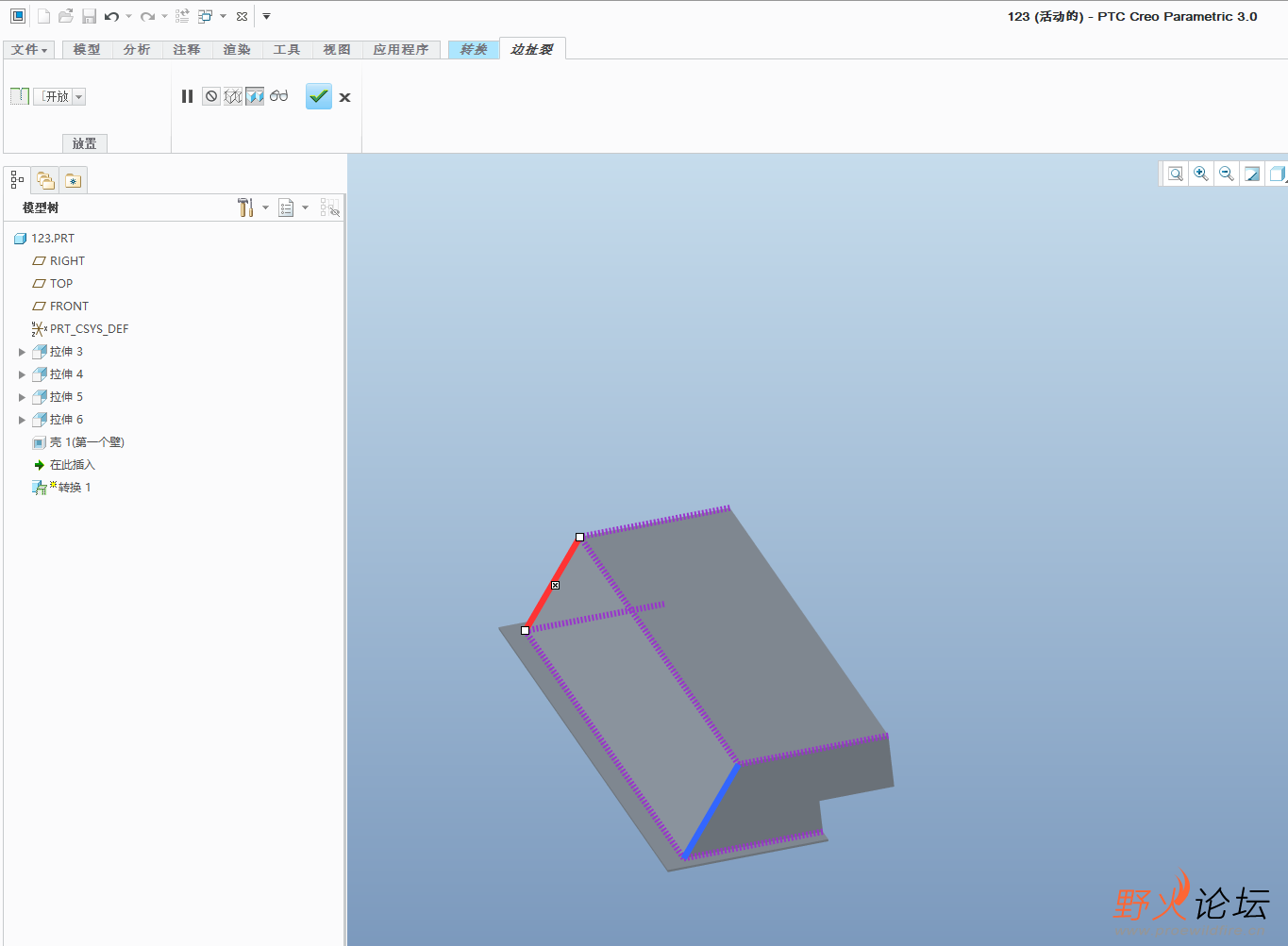

发表于 2022-5-17 08:41 | 显示全部楼层
最下面那个面还差两条切割线吧
352
487
发表于 2022-5-17 08:47 | 显示全部楼层
先开扯裂连接或者拉伸断开,然后在转换折弯
949
1307
发表于 2022-5-17 08:59 | 显示全部楼层
8.0能扯裂,重新删除你的壳步骤重做可以

 楼主| 发表于 2022-5-17 15:48 | 显示全部楼层
感谢大神的步骤。我用CREO3.0也实现了。
但是有个疑问:按你的步骤,是实体先抽壳,再转为钣金。这样就可以用转换命令了。
为什么直接实体转换钣金,用抽壳那个命令转换成钣金后,再用钣金里的转换命令不能转换呢?

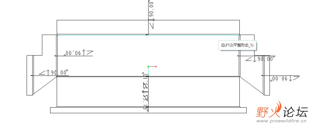

 楼主| 发表于 2022-5-17 17:15 | 显示全部楼层
但是有个疑问:按你的步骤,是实体先抽壳,再转为钣金。这样就 ...
请大神再帮忙确认下,这个案例又不可以实体转钣金。
现在没有积分,无法有偿求助。关于CREO实体建模转钣金,应该是有很多细节地方要注意。请大神指点下思路!小白刚入行。感谢万分!
