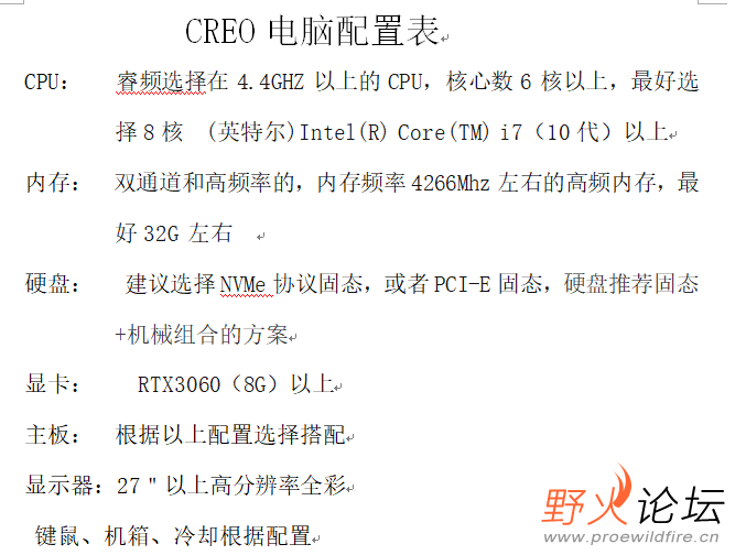

发表于 2022-7-4 11:26 | 显示全部楼层
理了一个大家帮忙看看行不行

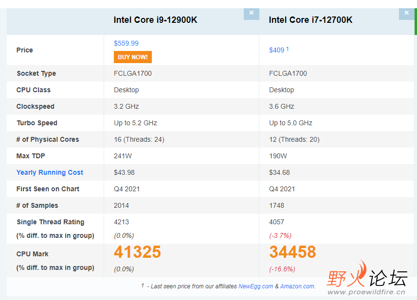

  • CPU强过头显卡又拉跨,CPU用I7够了,Creo就是个单线程软件,节省出来的钱换更好的显卡,大内存,250GSSD你在开玩笑?

    别乱评论:
    • "Creo就是个单线程软件": 那CPU不是越强越好?I7对于简单的应用是够,但是加点钱升级到i9不是更好? i9不管是单核心还是多核心都要比i7强大不只一点点。对于CREO的大图和多任务应用来说, 这点升级还是值得的。i7和i9的对比还是很明显的:
    • "节省出来的钱换更好的显卡": 你所谓的更好的显卡是靠这点省的出来的? 这台整机共1万2多一点, 比A2000更好的显卡1万(至少加7K)起步。
    • "250GSSD你在开玩笑": 怎么开玩笑了? 要多少G才够? 三星980PRO256G的价格可以买10T的机械硬盘或者1T的其它品牌的固态硬盘,而且只是装一个操作系统,60G足够多了, 有什么玩笑?数据盘至少都是1个T, 这个3-5年内都应该是够用的。
    另外,DDR5的16G内存确实有点小, 但是如果算上固态硬盘的缓存作用,肯定也已经够用了。 等以后DDR5的内存降下来了再加也是可以的。
    如果你觉得16G不够用, 你可以把你的资源管理器里面的内存占用率发出来大家看看: 我电脑就是16G的, 从来没感觉不够用啊, 我一般打开100M的图纸, 都只有30-50%的占用。
    当然你可以说不花自己的钱, 那你随便怎么配置都可以: 直接打电话给DELL总部让他们给你按最高配置搞就行了。 比如王校长的那种, 直接单台10万起步:可惜他们不需要画图来赚钱啊。在网上吹吹牛B不在此讨论范围啊!

    发表于 2022-7-22 10:49 | 显示全部楼层
    茶乡强哥 发表于 2022-7-4 11:26
    理了一个大家帮忙看看行不行
    好像什么都提到了, 但是好像又什么都没有说。 不知道要看什么内容:)
