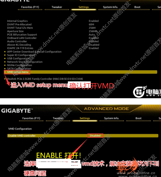

不要相信网上的那些老旧的配置!
用最新的最快的,稳定强大, 不可能卡。
前几天刚好配了类似的, 以下是推荐配置:
  1. [list=1]
  2. [*]CPU: Intel 12 代最新 i9-12900K;
  3. [*]CPU风扇: 利民 AK120-(黑盖5热管)-双风扇版本
  4. [*]主板: 技嘉 Z690 GAMINGX (DDR5)
  5. [*]内存: 三星台式DDR5代 4800T IDECC内存 16G------土豪预算足的话, 可以直接上32GDDR5,单条也能组双通道。 一般情况下16G也够了, 先用着再等DDR5代价格降下来的时候再加到32G。
  6. [*]启动硬盘: 三星 980PRO 250G(国行5年)
  7. [*]数据硬盘: 2块硬盘组建RAID1(特别不要在BIOS里面关闭VMD,确认是开的:如下图。 打开这个功能是组建RAID 1备份系统前置要求-----加快硬盘读写并且可以做双盘备份, 加快读档和保护数据必备的功能, 不要浪费了这个功能。打开了这个功能, 需要在安装操作系统的时候安装附件里面提供的第三方的Intel 的VMD才能解决Z690/B660主板安装操作系统找不到硬盘/看到M2硬盘的问题), 组建RAID1时采购2块相同的硬盘:以下2种硬盘中的1种就可以------本人实测,不是网上随便乱推荐!

发表于 2022-5-16 04:06 | 显示全部楼层
  • CPU: Intel 12 代最新 i9-12900K;
  • CPU风扇: 利民 AK120-(黑盖5热管)-双风扇版本
  • 主板: 技嘉 Z690 GAMINGX (DDR5)
  • 内存: 三星台式DDR5代 4800T IDECC内存 16G
  • 启动硬盘: 三星 980PRO 250G(国行5年)
  • 数据硬盘: 2块硬盘组建RAID1(特别不要在BIOS里面关闭VMD,确认是开的。 打开这个功能是组建RAID 1备份系统前置要求-----加快硬盘读写并且可以做双盘备份, 加快读档和保护数据必备的功能, 不要浪费了这个功能。打开了这个功能, 需要在安装操作系统的时候安装附件里面提供的第三方的Intel 的VMD驱动才能解决Z690/B660主板安装操作系统找不到硬盘/看到M2硬盘的问题), 组建RAID1时采购2块相同的硬盘:以下2种硬盘中的1种就可以------本人实测,不是网上随便乱推荐!
