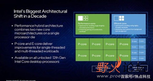

andrawloo 发表于 2022-5-16 17:55
看来对INTEL CPU和专业显卡还停留在差不多10年前的认知上啊。。。。
网上找的资料图片,I9-12900K:8个E核单线程+8个P核双线程,所以参数上写着16核24线程。
英特尔Core i9-12900K是第十二代酷睿处理器产品,基于Intel 7nm制程工艺,采用全新设计的Golden Cove CPU微架构,拥有16核心、24线程,大核基准 3.2GHz,全核加速 5.0GHz,单核加速 5.3GHz;小核基准 3.0GHz,全核加速 3.7GHz,单核加速 3.9GHzz,支持DDR5、 PCIe 5.0、Wi-Fi 6E等最新技术规范。
231
294
