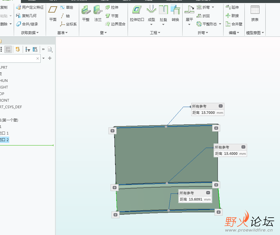

[求助] 新手拿到这个钣金不知道怎么画出来

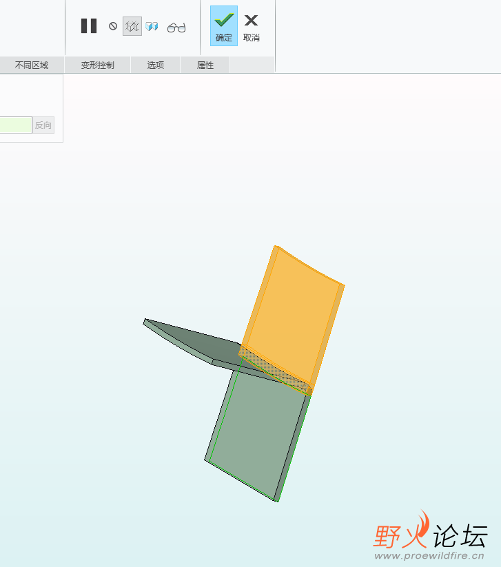

板件画出来方法较多  我在这里提供一个相对简单的思路,还是建议大家系统性的学习。
利用钣金壁模块 创建第一个平整壁 再用法兰特征创建第二个壁,后续利用拉伸切除即可
虽然可以展平 但是其设计并不符合钣金设计规范,故展平尺寸应该是错误的

发表于 2022-5-12 23:55 | 显示全部楼层
再圓弧上折彎的通常展平也無意義~無法折曲~需沖壓
