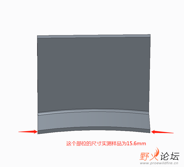

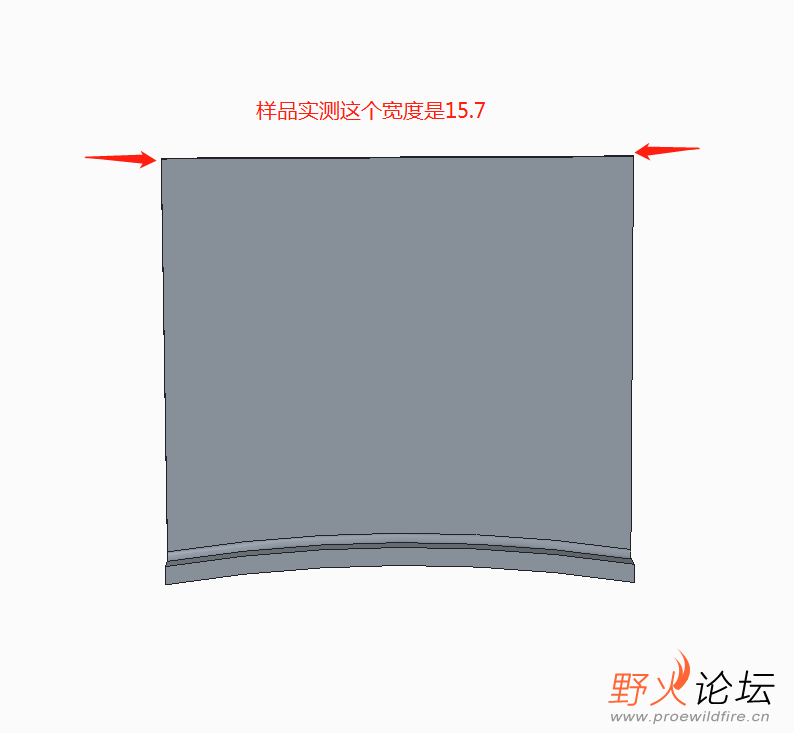

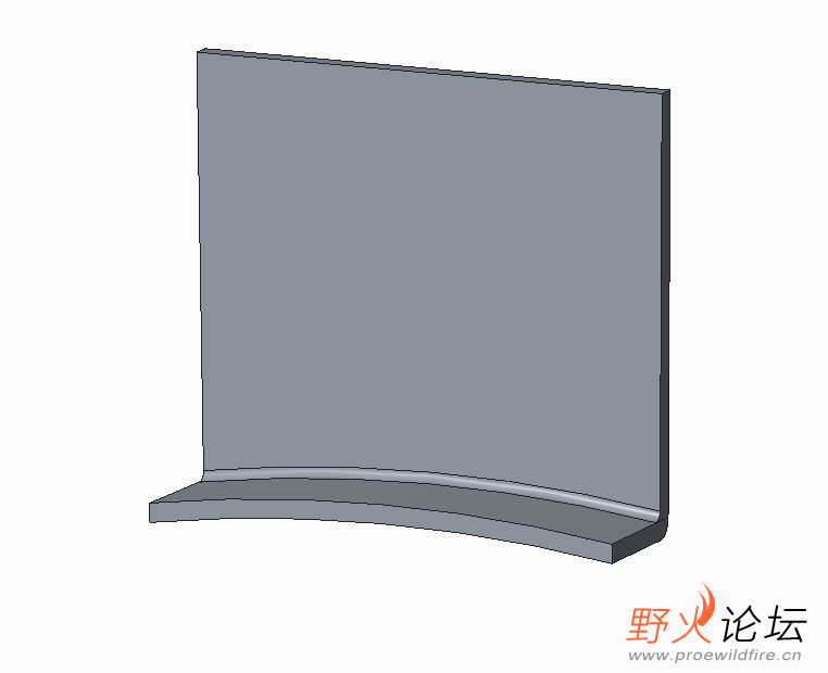

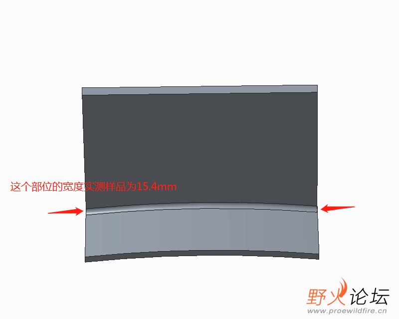

各位大佬,小弟初学钣金这一块,最近刚拿到一个看起来很简单的钣金小件,只用零件板块画得出来。在钣金板块里面不知道怎么用。求大神赐教,疑难点如下:

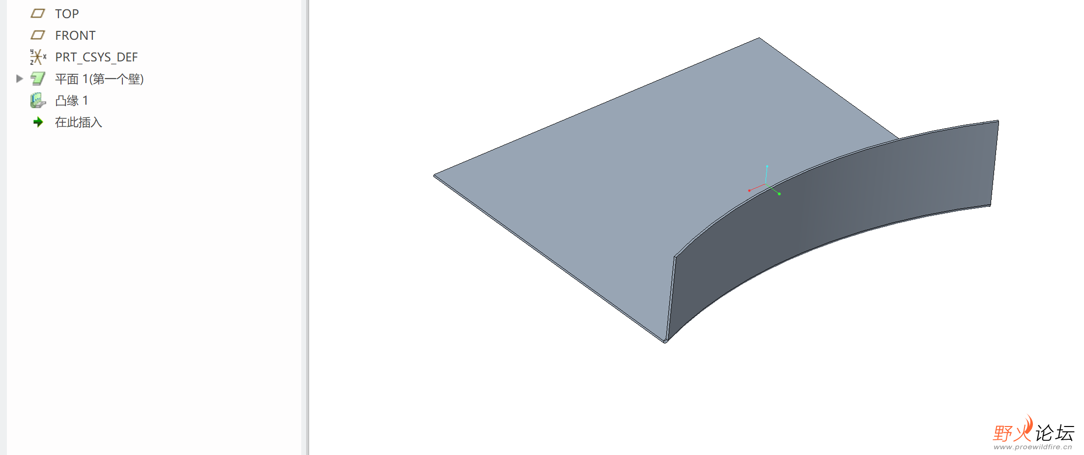

画个平整面圆弧平,然后做个法兰可行吗?我没照尺寸画,你自己改下。我的是CREO4.0

画个平整面圆弧平,然后做个法兰可行吗? 1.jpg 我没照尺寸画,你自己改下。我的是CREO4.0 prt0001.prt.zip (55.34 KB, 下载次数: 13)

你这不都画出来么?
 楼主| 发表于 2022-5-11 08:02 | 显示全部楼层
钟汉昌 发表于 2022-5-11 00:31
你这不都画出来么?
我这是零件模式画出来的
770
1263
完全都可以按15.6或15.5画,你这个钣金件没有这么高的精度

发表于 2022-5-11 09:07 | 显示全部楼层
你既然用零件模式画了就用零件模式画吧,画完转成钣金模式就好了
多谢大佬让我学会一招
