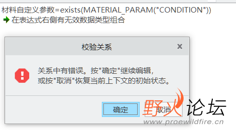

有懂函数关系式的大佬麻烦看看我这个式子为毛不可以?
自定义参数=exists(MATERIAL_PARAM("CONDITION"))   “自定义参数”想用来查看检测结果,用于后面定义假设如果什么的。
CONDITION”材料文件里面的自定义参数,被检测是否存在的参数。
我的想法就是这样子,,可是这个式子有问题。有懂的大佬麻烦帮忙看看,谢谢

首先你材料文件里要有CONDITION这个参数,这个关系才能成立;

 楼主| 发表于 2022-5-7 15:43 | 显示全部楼层
如果这个参数值是空,使用系统文件 ...
大哥我就是要编写成你的那个样子! 你真是我的大恩人啊!感谢 感谢..我就是想写成你的这样
