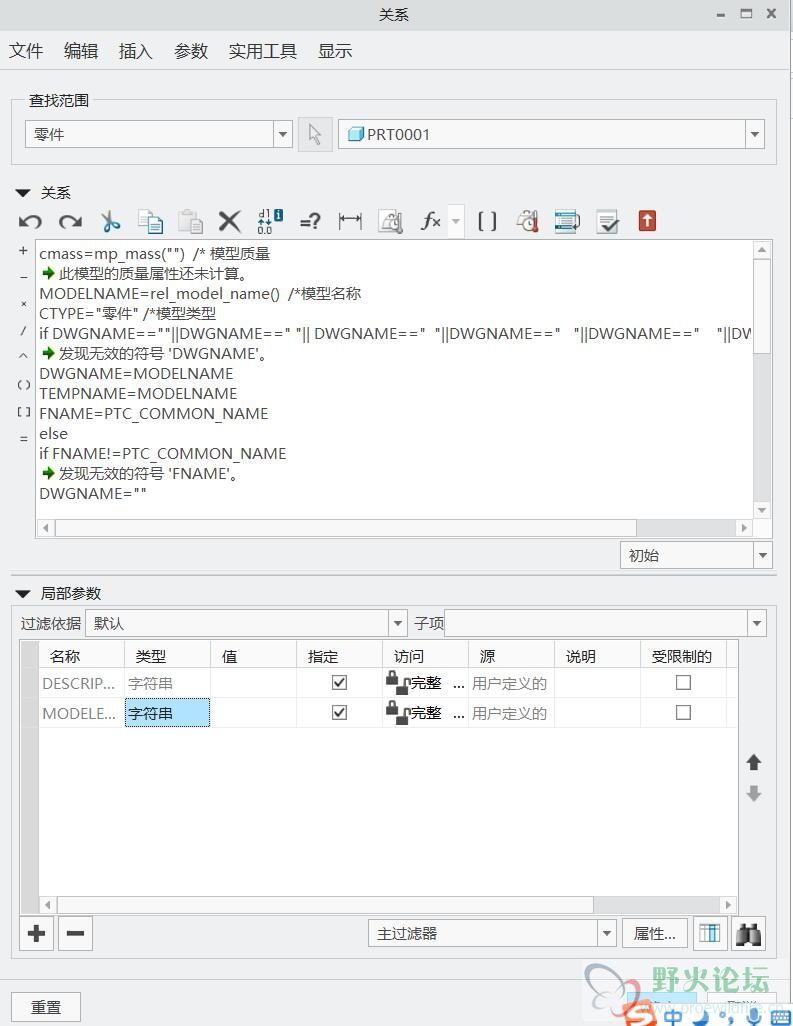

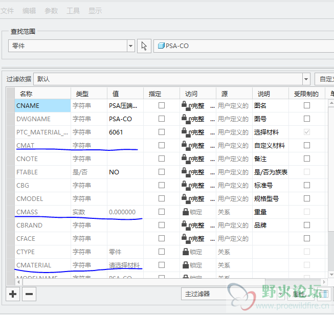

上一家单位参数模板都是使用现成的,现在需要自己做一些零件模板,我在野火上下载了一下国标模板,但是对于参数与关系不太明白,详见图片
if CMAT==""||CMAT==" "||CMAT=="  "||CMAT=="   "||CMAT=="    "||CMAT=="     "
CMATERIAL=PTC_MATERIAL_NAME
else
CMATERIAL=CMAT
endif

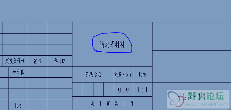

这个关系式是什么意思,还是不起作用。
在工程图里面未直接出现材料的名称。
还有下面这些公式的意义
cmass=mp_mass("")  /* 模型质量
warning在质量属性计算之后模型作了修改。可能需要重新计算。
MODELNAME=rel_model_name()  /*模型名称
CTYPE="零件" /*模型类型
if DWGNAME==""||DWGNAME==" "|| DWGNAME=="  "||DWGNAME=="   "||DWGNAME=="    "||DWGNAME=="     "
DWGNAME=MODELNAME
TEMPNAME=MODELNAME
FNAME=PTC_COMMON_NAME
else
if FNAME!=PTC_COMMON_NAME
DWGNAME=""
CNAME=""
CNOTE=""
PTC_COMMON_NAME=MODELNAME
else
if TEMPNAME!=MODELNAME&&DWGNAME==TEMPNAME
DWGNAME=MODELNAME
TEMPNAME=MODELNAME
endif
endif
endif
else
CMATERIAL=CMAT
endif

cmat是自定义材料,第一句是自定义材料为空或多个空格时(||是逻辑或语句),工程图就提取3D图中的材料,3D图中没定义材料就显示“请选择材料”,后面是提取模型重量参数,提取模型名称参数,提取模型类型参数,后面好像零件名称提取3D图中的公共名称。不知道你的工程图名称是不是&fname
回复 顶 1 踩 0
62
 楼主| 发表于 2018-7-5 08:33 | 显示全部楼层
谢谢,我这边还是显示 选择材料  ,是没有重新生成,重新生成就ok了。还有一般国标图框都不带第一视角或者第三视角的符号,有比较通用的图框吗?或者在国标图框上加上这一项就ok?
