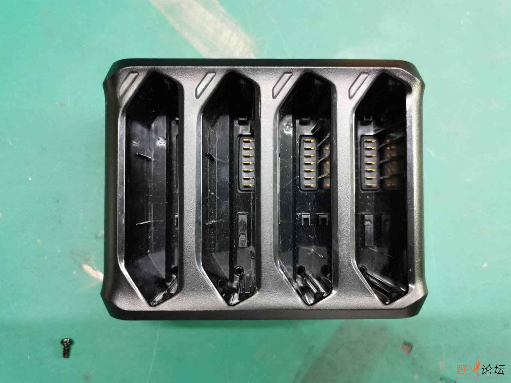

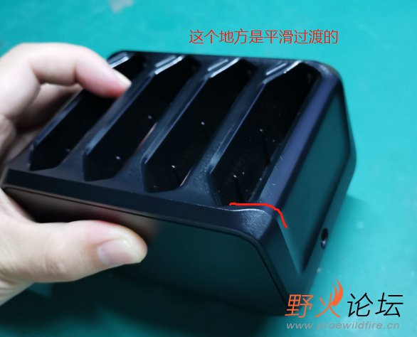

[求助] 这个外形拐角处苦思冥想做不出来

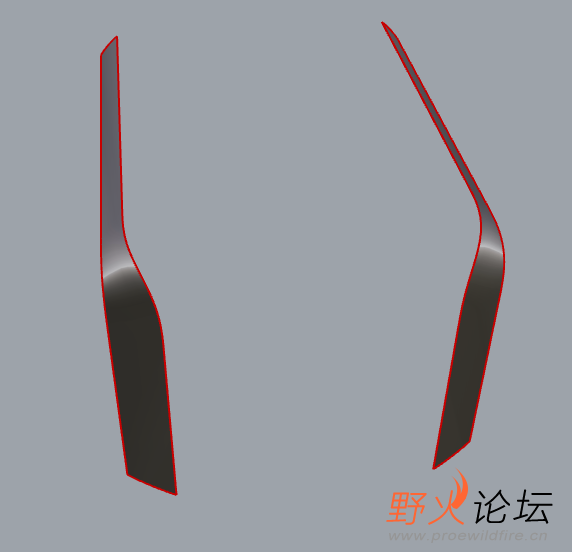

发表于 2022-5-7 14:40 | 显示全部楼层
你说的是不是这样
 楼主| 发表于 2022-5-8 07:08 | 显示全部楼层
自己顶
 楼主| 发表于 2022-5-8 07:57 | 显示全部楼层
石磊磊 发表于 2022-5-7 14:40
你说的是不是这样
类似吧。整个外形连贯起来就难。

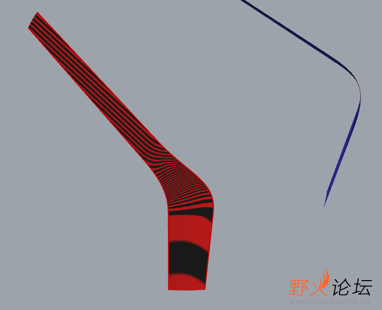

 楼主| 发表于 2022-5-8 08:13 | 显示全部楼层
jon1113 发表于 2022-5-7 10:09
随手做了一个,你看看是不是你想要的
creo6.0
你这个比较接近,但是顶部与侧面圆弧交接的地方照片上是有一个内八字的内拐过渡的。差了那么一点意思。辛苦辛苦,厉害厉害

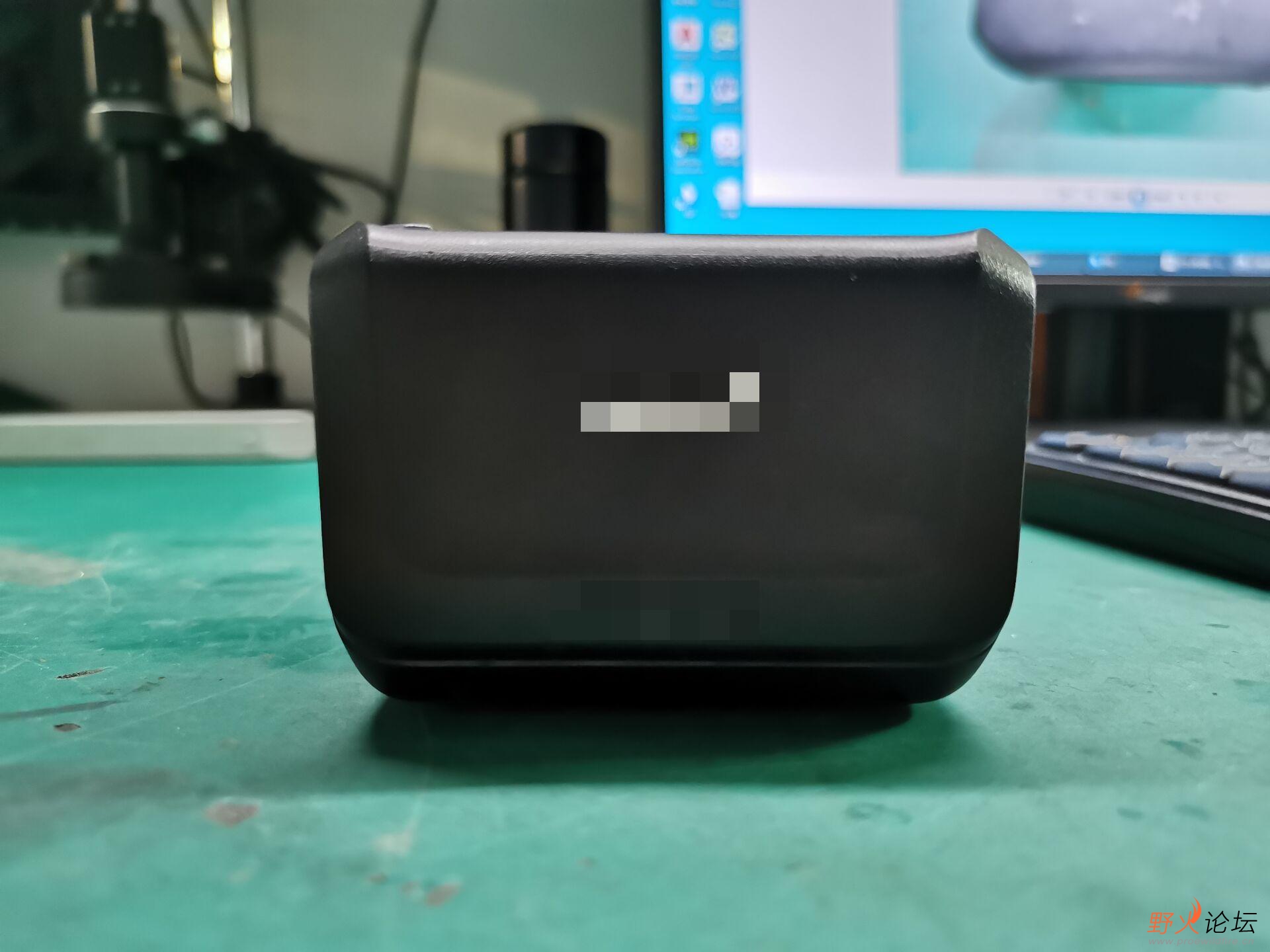

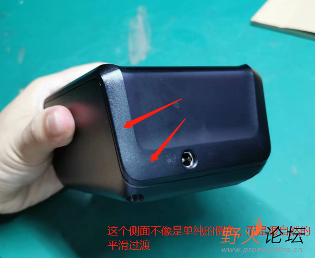

 楼主| 发表于 2022-5-8 08:24 | 显示全部楼层
又加了二张照片,把想不通的地方圈出来,大神们再帮忙看看@jon1113
 楼主| 发表于 2022-5-8 08:25 | 显示全部楼层
石磊磊 发表于 2022-5-7 14:27
确实不知道你想要的是什么,8楼做的和图片虽然有出入,但是思路已经提供了啊,你最好把你需要呈现的效果以 ...
是的,我感觉我说得不太清楚,后面图片有把地方圈出来

发表于 2022-5-8 10:35 | 显示全部楼层
其实就是很简单,你想的太复杂了,做准大面,拐角的地方直接搭接调整就好了,你拍个三视图我画给你看

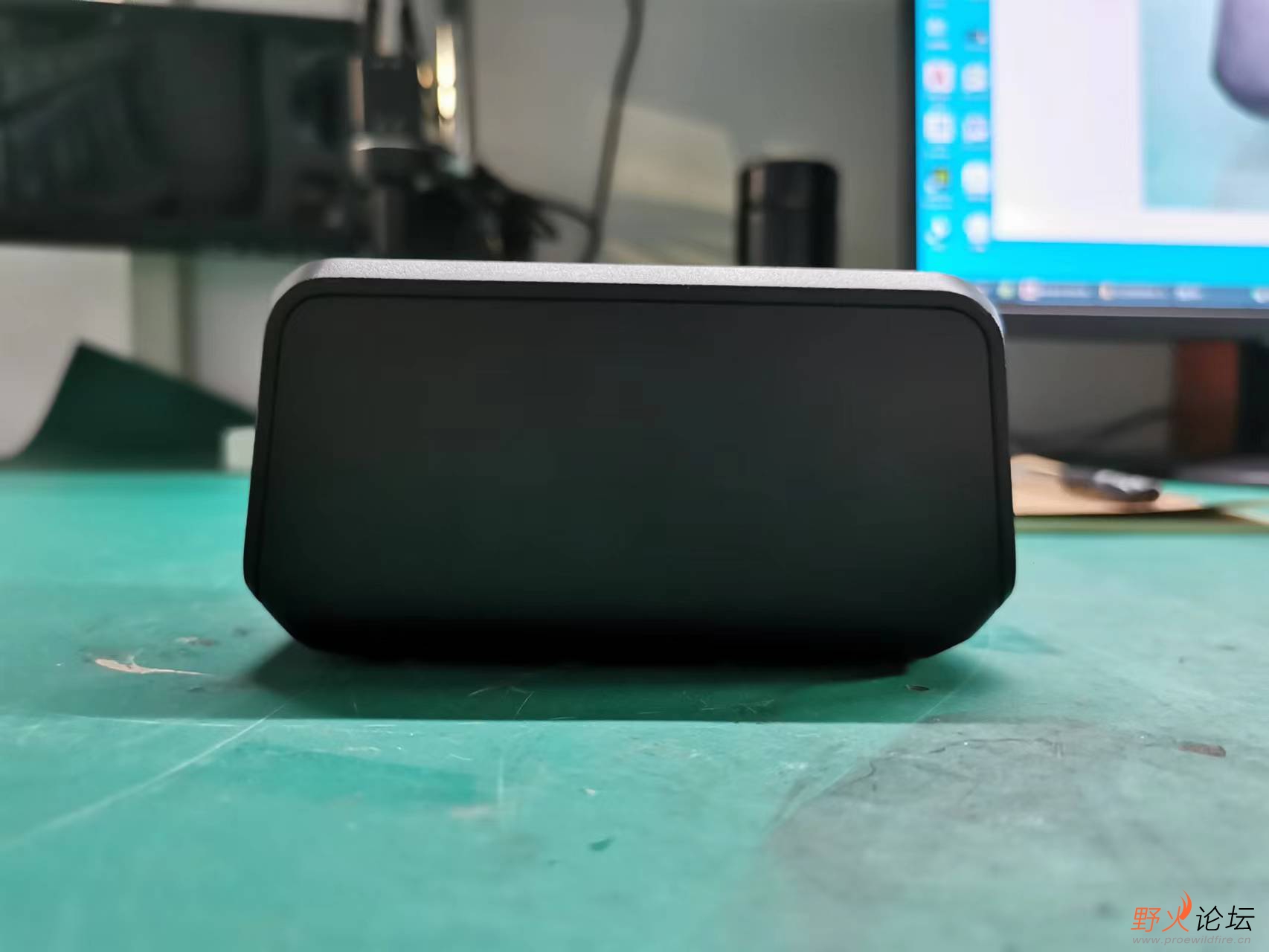

 楼主| 发表于 2022-5-8 14:30 | 显示全部楼层
三视图照片
拍了三视图照片了

发表于 2022-5-8 19:55 | 显示全部楼层
江南一凡生 发表于 2022-5-7 08:36
第二张图片的转角处,这个地方不知道怎么处理
投影铺线,做边界切除?
