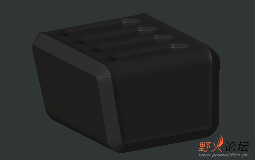

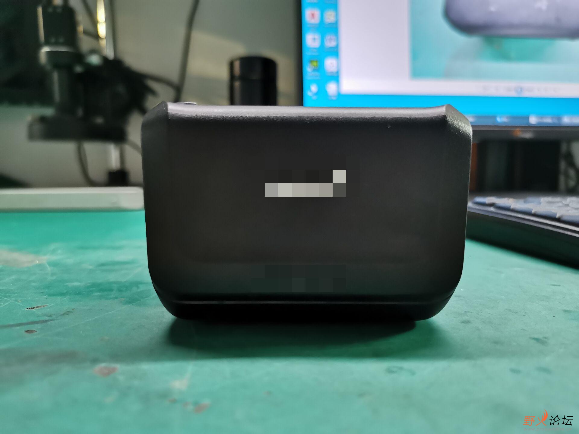

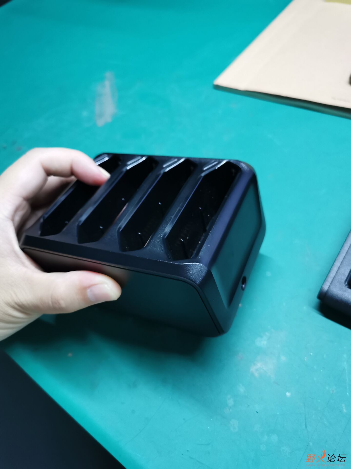

各位大神,小弟新人一个。最近碰到一个外壳,想抄外形,但是发现如图片所示的不规则倒角以及与正面相接处的不规则形状做不出来。望哪位大神赐教一下思路做法。谢谢大神们。

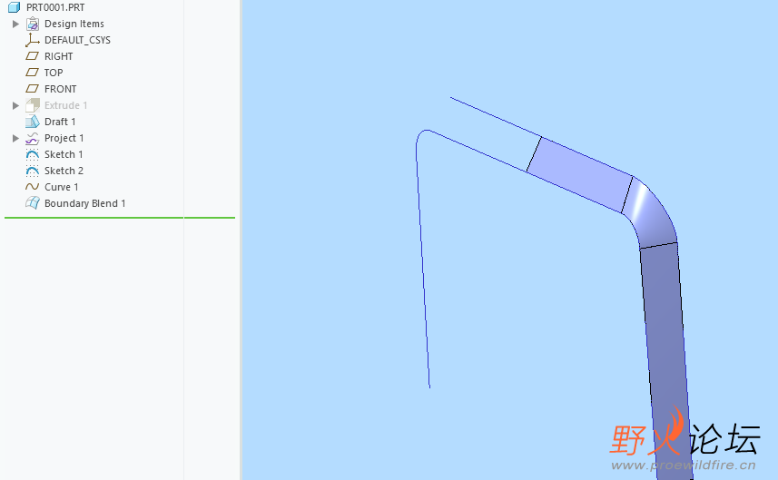

随手做了一个,你看看是不是你想要的 creo6.0

发表于 2022-5-6 22:49 | 显示全部楼层
随手做了一个,你看看是不是你想要的
creo6.0

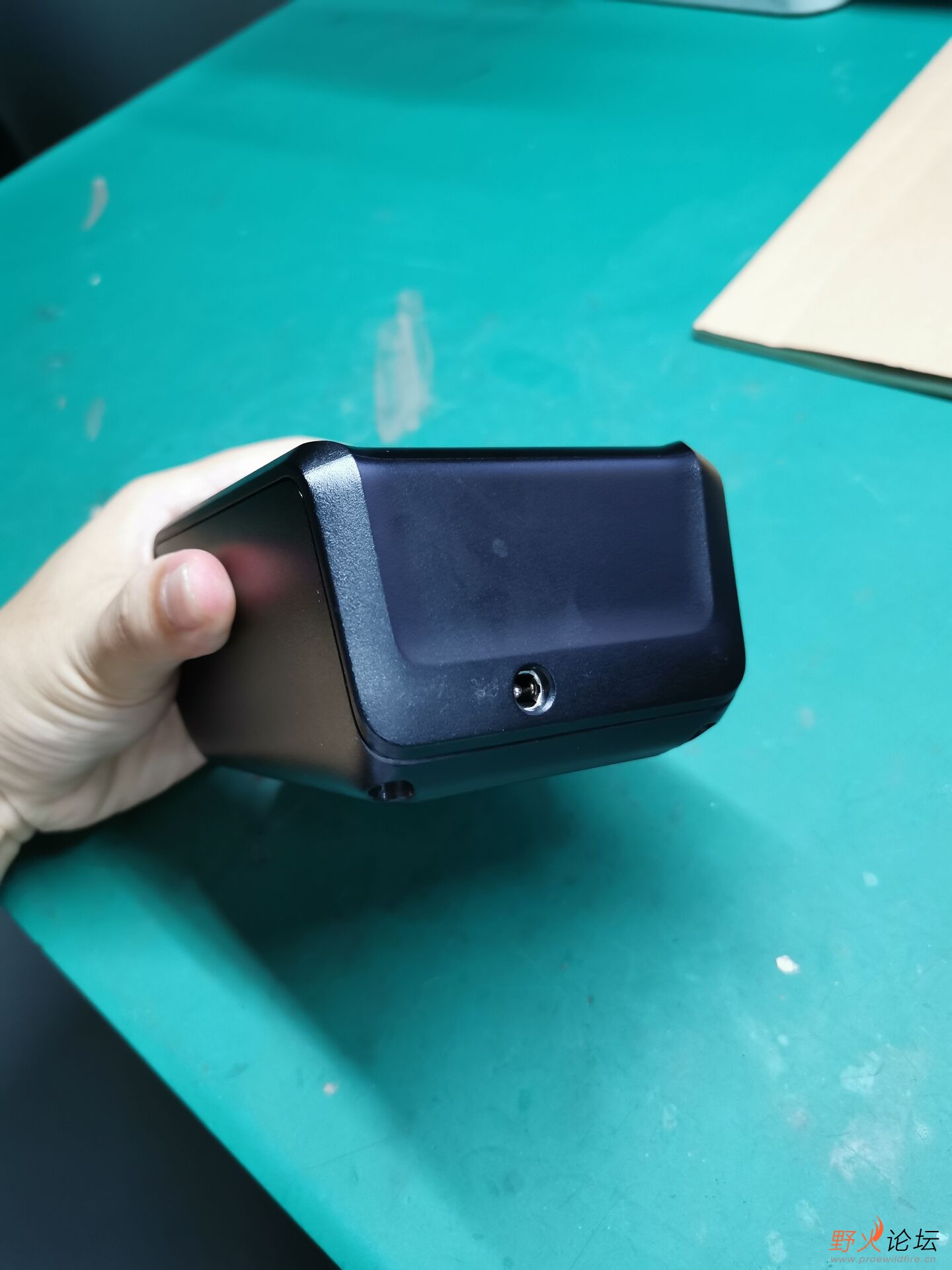

 楼主| 发表于 2022-5-7 08:22 | 显示全部楼层
照片拍不全,特别是转角处,这个效果着实想不到办法,有大神能指导指导吗?

发表于 2022-5-7 08:29 | 显示全部楼层
这么明显的边给你抓线。
01.rar
101.5 KB, 下载次数: 7
8.0
creo 11.0

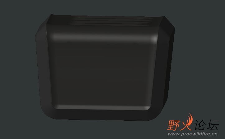

 楼主| 发表于 2022-5-7 08:36 | 显示全部楼层
钟汉昌 发表于 2022-5-7 08:29
这么明显的边给你抓线。
第二张图片的转角处,这个地方不知道怎么处理
 楼主| 发表于 2022-5-7 08:43 | 显示全部楼层
主要是这个地方怎么过来的没搞明白
11.rar
219.36 KB, 下载次数: 4
 楼主| 发表于 2022-5-7 11:34 | 显示全部楼层
这么明显的边给你抓线。
不是这样的哥哥,这个侧竖边和横边倒角大小不一样的,你发的图我懂,但是和样品不一样

发表于 2022-5-7 14:27 | 显示全部楼层
确实不知道你想要的是什么,8楼做的和图片虽然有出入,但是思路已经提供了啊,你最好把你需要呈现的效果以及你觉得难做的地方圈出来,你这么范范的说压根不知道你的需求
