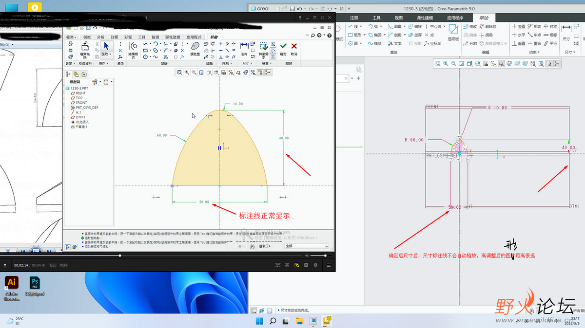

前辈们,我之前用Creo 8.0发现有好几个Bug。
1、当修改正确尺寸后,尺寸标注线不能自动适应新的图形,而是停留在图形很远的地方。8.0和9.0依然有这个问题。
2、比如轴和中心线,显示的都是实线,最后发现调整 图元显示-消除锯齿 可以让中心线变成虚线,但是改变参数大一点,依然会成为实线。9.0这个问题已经恢复正常。
请问这个尺寸标注线如何设置才能自动适应图形?
谢谢大家。

接受现实吧,记不清是从哪个版本就这样了
pro/E中的优点以后慢慢的都会丢了的
 楼主| 发表于 2022-5-6 10:17 | 显示全部楼层
但新版的确实也一直在改进中。也就是说大家都有遇到这种情况,不是设置问题,是真Bug了。

你这两图本身的视觉比例就不同,怎么比较?其他任何版本,按照你这样缩放图形,都是这样的效果
creo 11.0

有个配置文件专门针对这个我去找下

你没搞清问题,你用野火4.0画个直径10000的圆,再来把尺寸改到0.5  你就明白了
CREO 9.0 8.0  7.0 6.0 ..........都有问题

我也是记得有个选项控制标注尺寸后 不缩放的!英语不好记不起来了  论坛有人发出来过

二楼已经说了,他的也这样。当然这个跟版本有关,左侧是5.0版本,正是因为跟版本有关系,所以我才咨询大家有没有好的解决办法。

请问是这个帖子上的解决办法吗
http://www.proewildfire.cn/forum ... read&tid=148659
