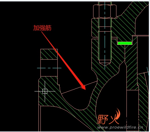

装配工程图中,如何实现加强筋不剖?

谢谢指点,可是我说的是在装配工程图中加强筋不剖的方法,你推荐的都是零件工程图中加强筋不剖的方法。

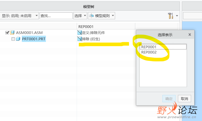

一样的做法,组件里面选择零件里面自定义好的就行了。
感谢指点!确实可行。
