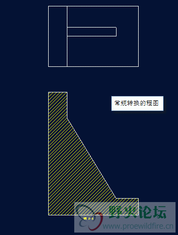

按一般的工程图做法的剖视图

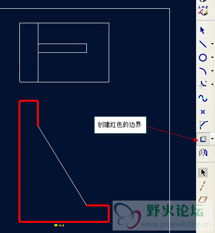

然后做新的剖面的边界

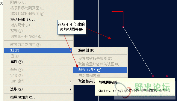

接着使边界与视图相关联,避免线与视图错位

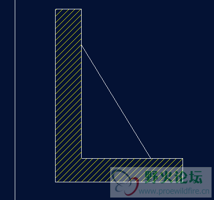

最后的效果是这样
