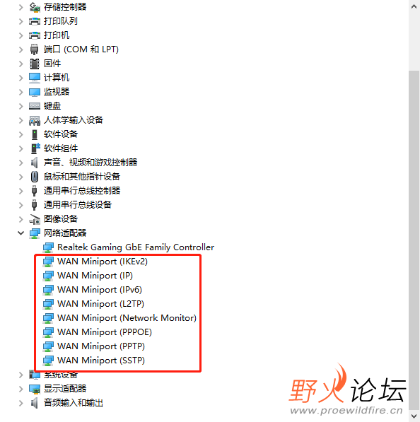

发表于 2022-5-4 15:04 | 显示全部楼层
cfh526 发表于 2022-5-4 07:38
不要图新鲜,我就是不停换新,从系统到软件,前几天被win11和Creo搞死,重装win11后装上Creo可以用,过几天 ...
不是Windows 11系统的问题,可能打开了虚拟机服务 或 虚拟网卡服务,导致Creo打开无任何反应。
目前已知Creo与Windows内置程序Hyper-V,Windows沙盒系统,存在严重不兼容,Creo打开无任何反应。
913
1029

发表于 2022-5-4 17:22 | 显示全部楼层
目前已知 ...
原本以为是这些系统更新后的网卡有问题但是,目前win10和以前的win11也有过这些。真是无解,有大神能搞好的发一下,还是想用回win11

发表于 2022-5-4 20:43 | 显示全部楼层
cfh526 发表于 2022-5-4 17:22
原本以为是这些系统更新后的网卡有问题但是,目前win10和以前的win11也有过这些。真是无解,有大神能搞好 ...
问题出在PTC公司,Creo的所有版本,一直没有解决这个问题。PTC软件要兼容适配Windows系统,而不是Windows系统兼容适配PTC的软件。

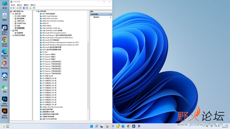

发表于 2022-5-5 10:41 | 显示全部楼层
看我的截图,装过N次Win11(一直是21H2企业版,系统一直是更新到最新的),一直没问题的哦,你再检查下!
401
533
发表于 2022-5-5 16:44 | 显示全部楼层
目前原因不详,装不上的电脑只能先降级win10使用

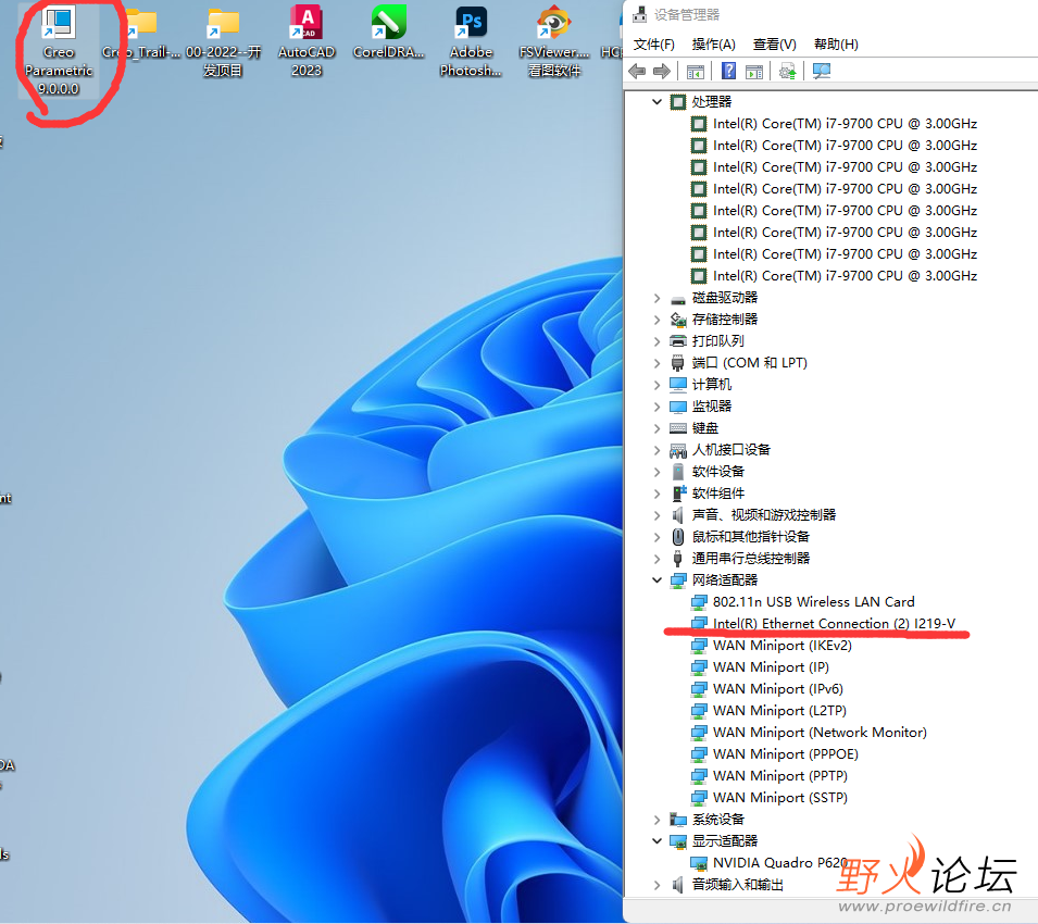

 楼主| 发表于 2022-5-6 00:43 | 显示全部楼层
个人认为不是Win 11 系统问题。而且Creo 9.0现在运行很流畅,也没有卡机或不正常的情况,之前用8.0问题比较多,还有阵列那里选择方向时也是英文的,但其它都正常显示中文。而9.0基本上问题越来越少。
