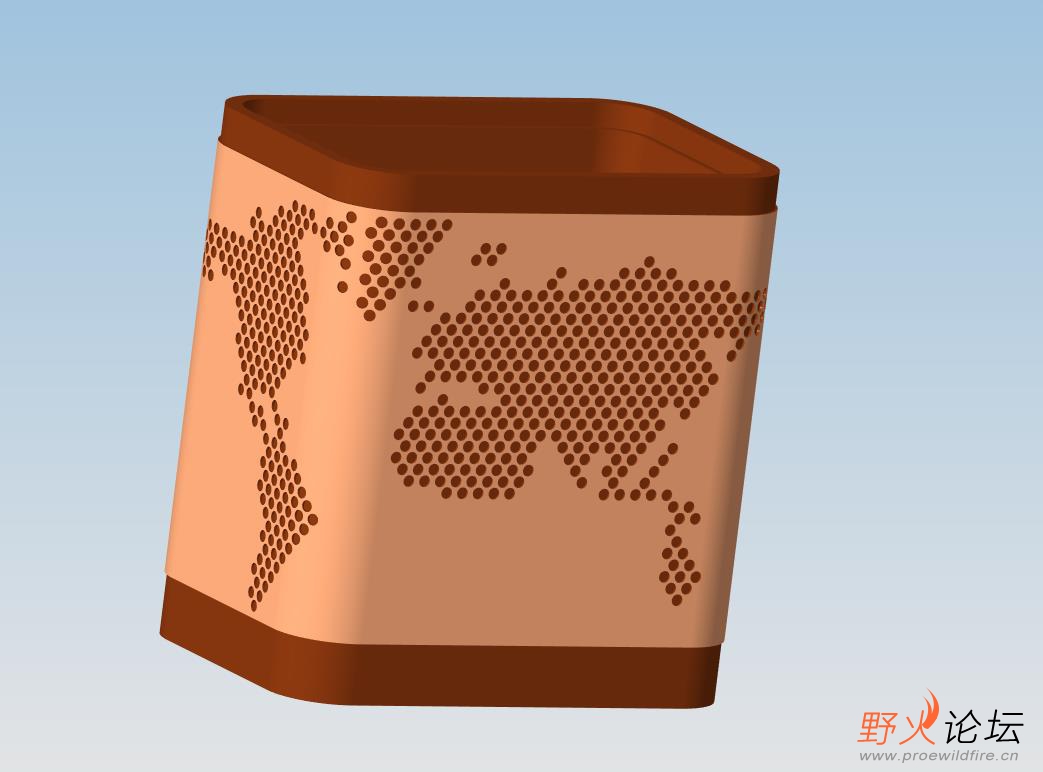

[已解决] 如何把红箭头所指的圆孔,投影到壳的四周,并凹进去0.2mm

发表于 2022-4-29 20:08 | 显示全部楼层
钟汉昌 发表于 2022-4-29 00:08
在你已经展平的面上做实体,做孔,最后折回去就可以了。
我做实体折不回去,大哥知道怎么回事吗

发表于 2022-4-29 20:23 | 显示全部楼层
廖逸轩 发表于 2022-4-29 20:08
我做实体折不回去,大哥知道怎么回事吗
折弯的时候选择实体

 楼主| 发表于 2022-4-29 21:25 | 显示全部楼层
我做实体折不回去,大哥知道怎么回事吗
搞定了,你可以看一下我的PRT,creo5.0的,我发现我在草绘孔的时候,会有一些错误。你可以回去看看你的作图过程,说不定会有发现。
