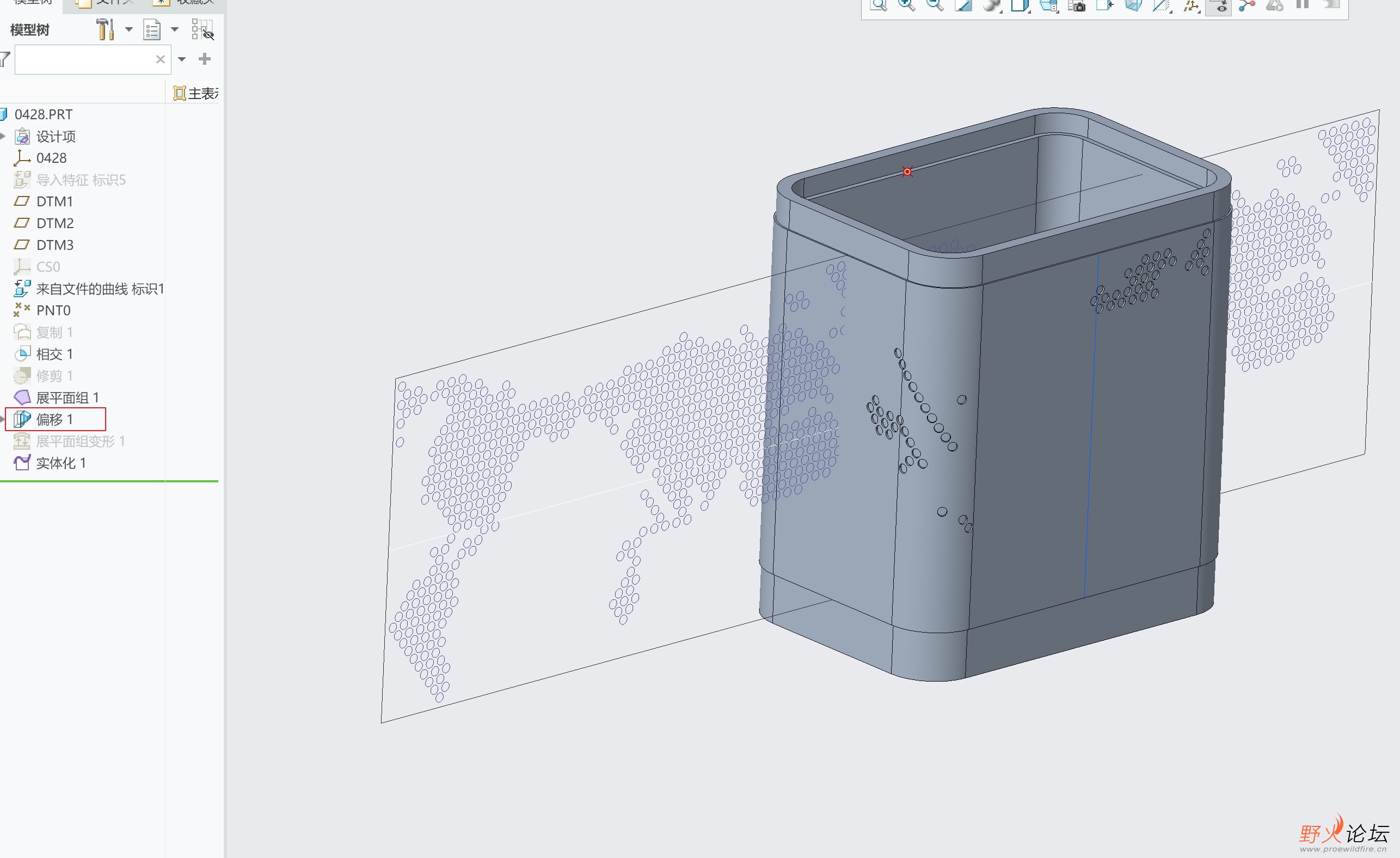

发表于 2022-4-28 22:42 | 显示全部楼层 |阅读模式
悬赏10金钱已解决
各位大佬,有空帮忙解答一下

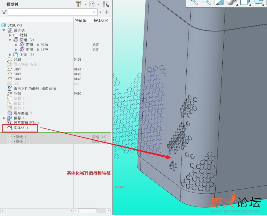

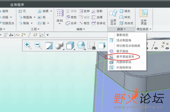

我的是creo8.0,给你源文件也意义不大,大致做了步骤你看一下。(我只做了一部分特征,按照方法就是重复劳动) 你已经做到展平面组了,后面只需要做出特征折回再实体化一下就可以了,步骤如下:
513
731
折回特征
折回特征
需要做特征
需要做特征
做特征的方法
做特征的方法
折回特征使用
折回特征使用
实体化切除
实体化切除
相比你的模型树多的特征
相比你的模型树多的特征

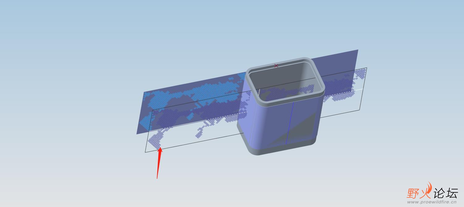

发表于 2022-4-29 00:08 | 显示全部楼层
在你已经展平的面上做实体,做孔,最后折回去就可以了。

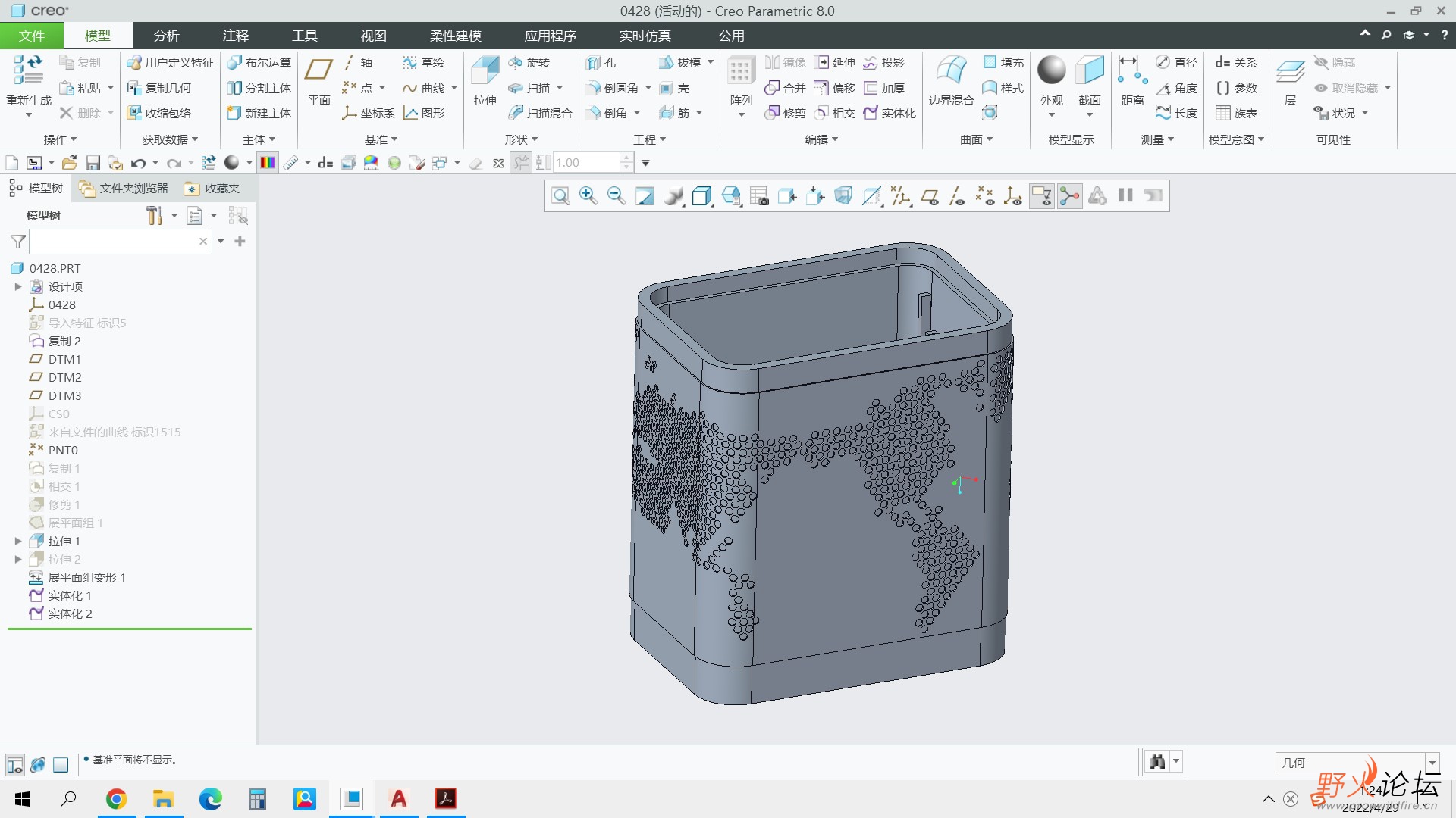

发表于 2022-4-29 01:27 | 显示全部楼层
00429.jpg 详看附件。这个不复杂的呀!

发表于 2022-4-29 08:36 | 显示全部楼层
用钣金功能

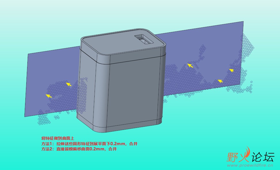

发表于 2022-4-29 10:13 | 显示全部楼层
方法很简单,偏移,实体化,孔太多了,没一个个投影完。

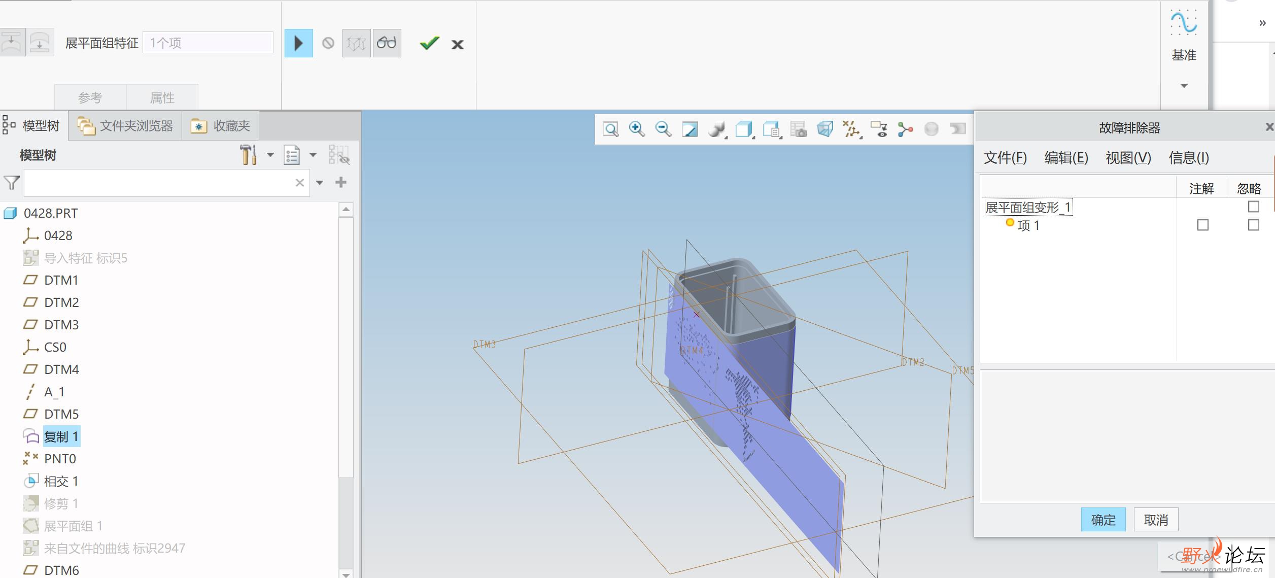

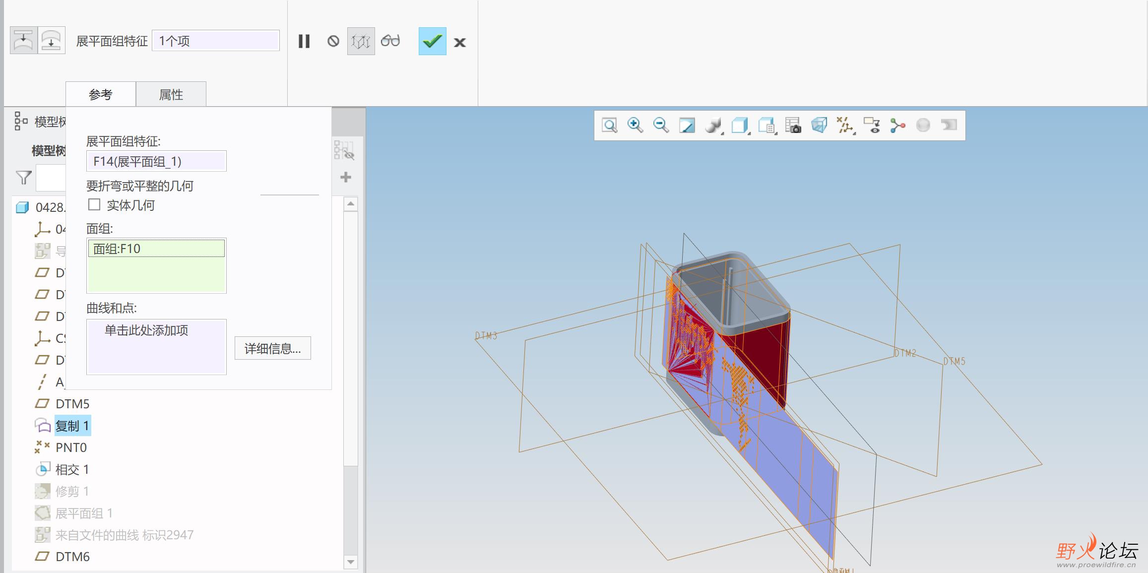

 楼主| 发表于 2022-4-29 13:15 | 显示全部楼层
石磊磊 发表于 2022-4-29 10:41
我的是creo8.0,给你源文件也意义不大,大致做了步骤你看一下。(我只做了一部分特征,按照方法就是重复劳 ...
为啥我到了展平变形这一步,折不回去呢,帮个忙看一下
2.rar
972.2 KB, 下载次数: 0
creo5.0
513
731
发表于 2022-4-29 13:34 | 显示全部楼层
如图你试试
