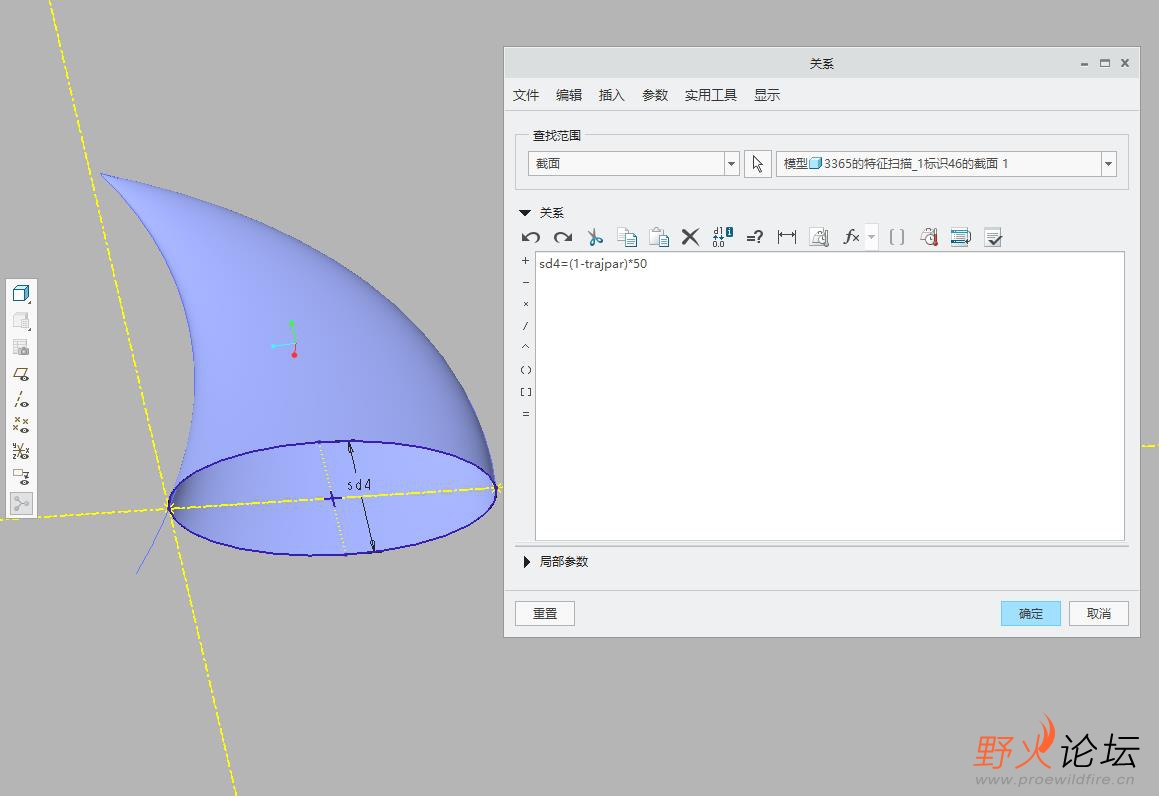

[已解决] 这个尖尖不晓得咋弄

你的问题在于,别人用圆做截面,所以很容易就能做出来。而你用了一个椭圆,而且椭圆的另一个轴长是一个定值。所以就会出现你上面的问题。
用椭圆不是不可以,但是要将椭圆的另一个轴长做下约束。最简单的就是写个关系,比如sd4=(1-trajpar)*50这样另一个轴长就会从50到0做渐变。这样也是尖角了。
或者直接用扫描轨迹做约束也是可以的。

 楼主| 发表于 2022-4-29 20:36 | 显示全部楼层
听您一解说,真是令我茅塞顿开!虽然我后来自己改用圆作出来,但其中的道理并不清楚,现经您一解释,真是受教了!谢谢!
