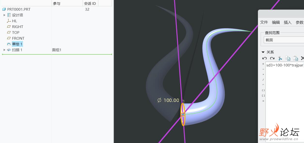

名位哥、姐:请帮忙指点一下这个尖尖怎么用扫描扫出来,多谢!!
别人画的
别人画的
我画的
我画的
121
142
 楼主| 发表于 2022-4-28 10:37 | 显示全部楼层
最后这张是我画的,那个尖尖不知道要怎么操作才能达到上面那张的效果,不能用扫描混合(用扫描混合我画得出来),只能用扫描,知道的帮忙指点一下,详细点,多谢多谢!!!

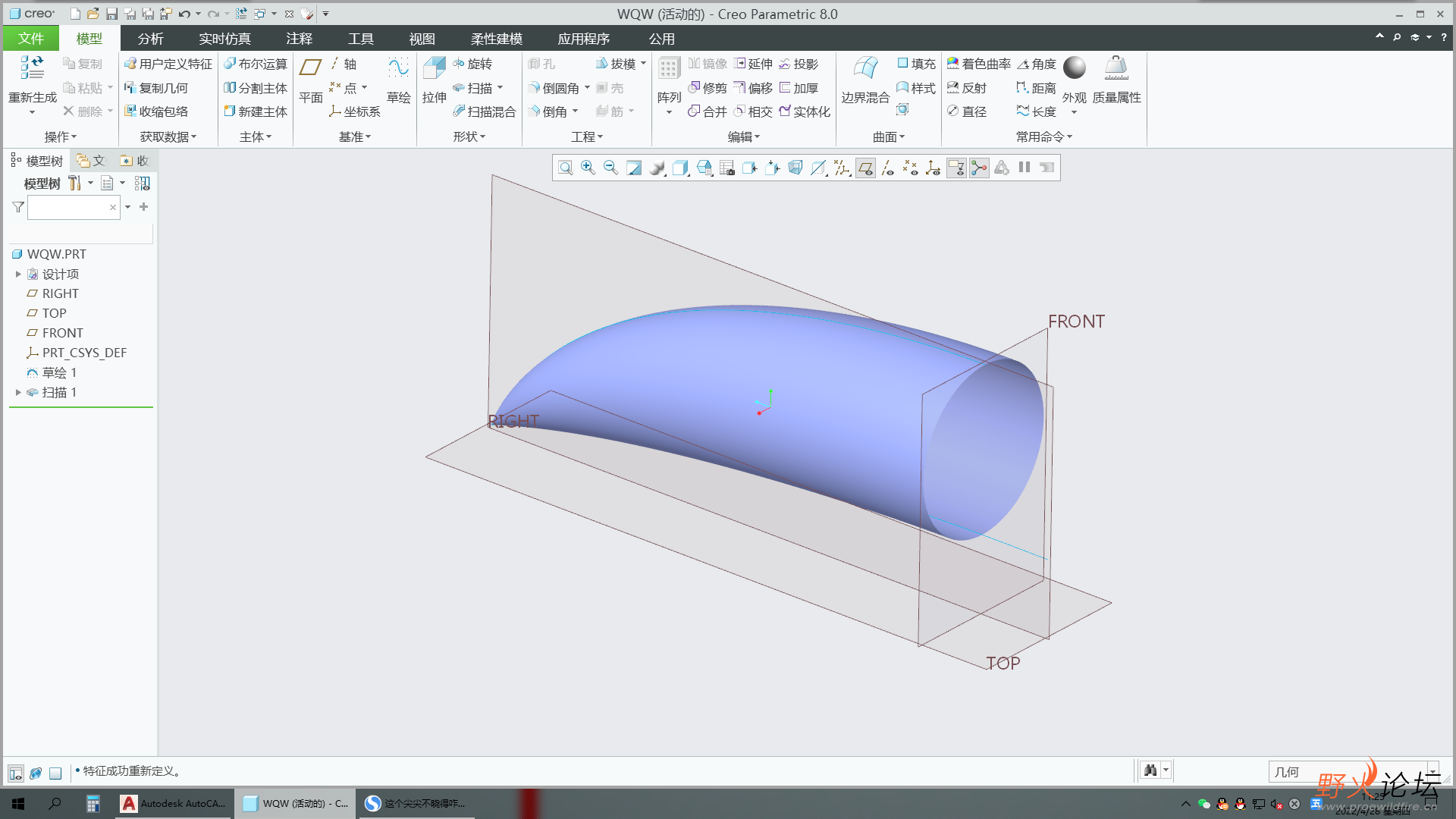

发表于 2022-4-28 11:00 | 显示全部楼层
基础操作。如图示。

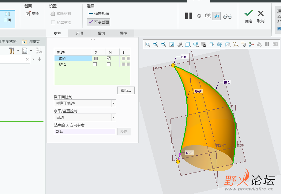

发表于 2022-4-28 11:02 | 显示全部楼层
我试了下,直接扫描就可以了啊

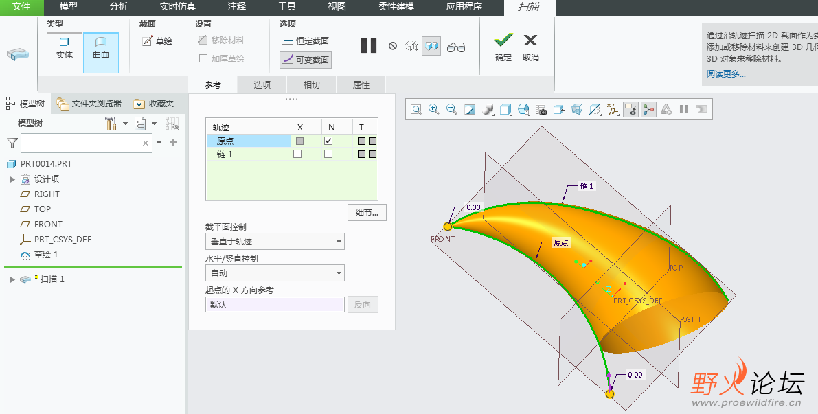

发表于 2022-4-28 11:24 | 显示全部楼层
直接扫就可以了呢

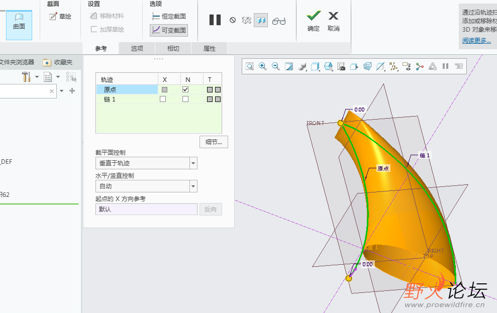

 楼主| 发表于 2022-4-28 14:30 | 显示全部楼层
340047351 发表于 2022-4-28 11:24
直接扫就可以了呢
首先谢谢您的回复!就是两条曲线的连接处收不了口,我的具体操作如下 :画好两条样条曲线后点扫描,选好原点和链1后再摹绘截面,确认后就不行了。您能用文字的方式详细说明一下步骤吗?(光看作好的图不行)我怀疑是我哪个步骤没做到!再次感谢!

 楼主| 发表于 2022-4-28 14:46 | 显示全部楼层
谢谢上面几位热心的大神,我试出来了,谢谢!

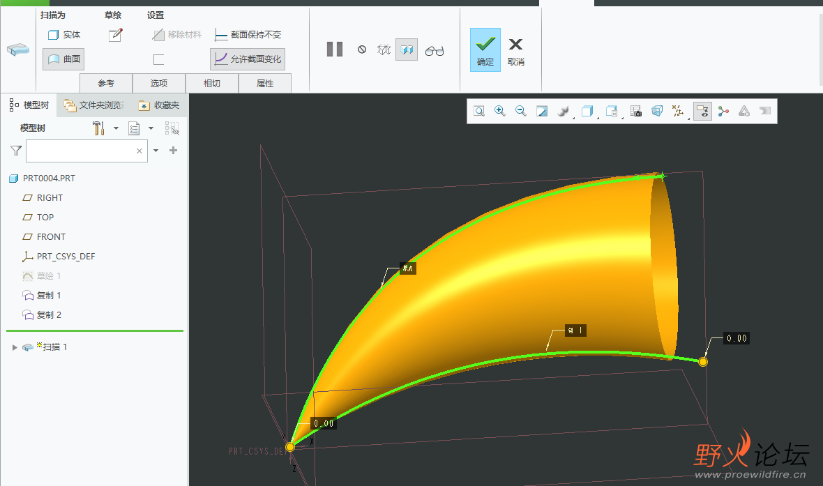

发表于 2022-4-28 14:47 | 显示全部楼层
安然群芳 发表于 2022-4-28 14:36
十分感谢您的回复!您能用文字的方式详细说明一下步骤吗?谢谢!
1.选择一条轨迹线,然后使用扫描操作;
2.添加另外一条轨迹线;
3.进入草绘截面,做截面(画圆);
4.ok了
