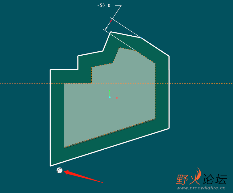

[分享] creo9草绘的投影问题

发表于 2022-4-27 22:09 | 显示全部楼层
godhlcs 发表于 2022-4-27 09:06
你体验下链式选取后,整段线就成复合线。而不是单独的线,这个设定苦不堪言。想删除某一段线都删不掉! ...
这个确实有问题,应该是bug吧

 楼主| 发表于 2022-4-28 08:30 | 显示全部楼层
xtcel 发表于 2022-4-27 22:09
这个确实有问题,应该是bug吧
不知道呢,希望后续能改进吧。
其他人都一直再说怎么去选择,shift啊,ctrl啊,看了真搞笑。
我说的问题关键点都没看明白!
仔细看看我7楼说的什么问题吧。

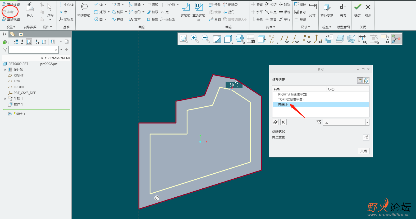

发表于 2022-4-28 15:46 | 显示全部楼层
偏移后是一个复合曲线,无法进行单独编辑,如果非要编辑,可以删除“偏移”约束图标,或者在参考里删除完整环。复合曲线感觉弊大于利,体验了个寂寞

 楼主| 发表于 2022-4-28 15:55 | 显示全部楼层
那偏移个寂寞吗?没约束了操作不蛋疼吗?

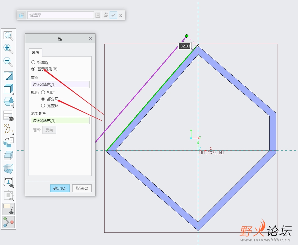

发表于 2022-4-28 21:53 | 显示全部楼层
复活线环问题还是好解决,选完后点标准就分段了,问题最大的是,几十个草绘字母,以前一键全选,现在要选得哭,不信你们操作看看,这问题不解决,我装了9.0都没打开过
