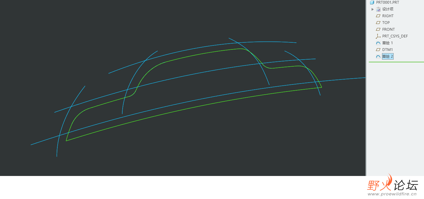

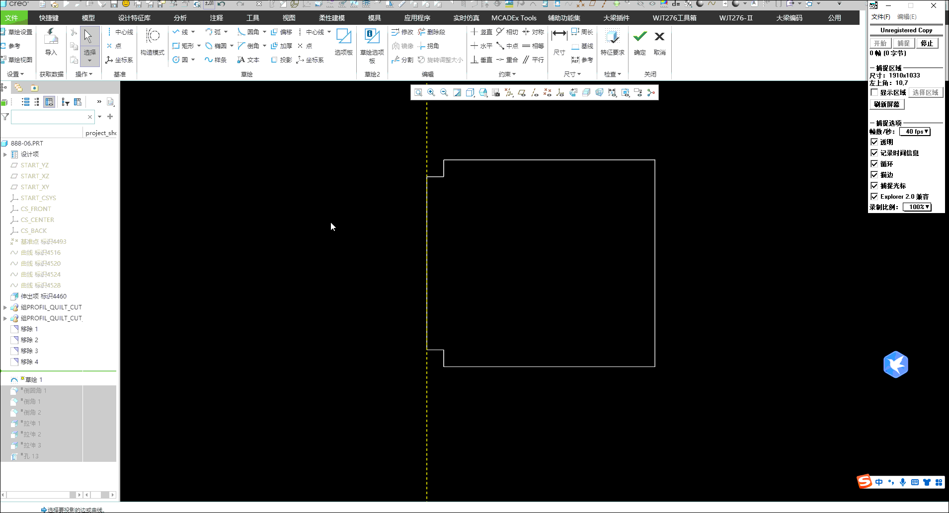

[分享] creo9草绘的投影问题

https://community.ptc.com/t5/Cre ... etcher/idi-p/727309参阅PTC开发人员对此功能的描述

投影多选原来不用按Ctrl键,现在还必须按Ctrl。而偏移则更是操蛋,修改偏移尺寸简直就是要崩溃,都有种不受控的感觉,那种逻辑简直就是麻烦要死。试验了2天,果断卸载9.0.

mcuikai 发表于 2022-4-27 08:10
为什么没有了全选?一样的啊,现在一样方便:
1.先选线,再按住shift选面,直接选取曲面外环。
快速单选线怎么选
412

选择方式有几种,不要不学无术式抱怨。看下基础的书本
草图并非都是闭环,很多都是交叉线,需要二次迭代设计

godhlcs 发表于 2022-4-27 13:08
怎么选?你来个操作示意下?
你操作有问题,新版本确实没以前那么方便,不能连续点击,每次要重新打开。

qqstt 发表于 2022-4-26 23:53
珍惜你手上的8.0吧,9.0的草绘投影新功能,效率是下降了。在草图的迭代设计中,没有了全选功能,逐条选择其 ...
点击一个边,按住shift键,点击内部面,自动复制周边,怎么了,不好吗
原来的,也需要去选选项,然后点面
9.0还是不错的
怎么选?你来个操作示意下?
先点一个边,按住shift键,鼠标延要选中的边溜达到你要复制的边,点击一下,不就原来的链吗
