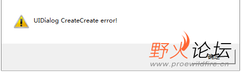

今天试了5_1
调试了一下是可以出现对话框,但是关掉这个对话框,再点击第二次,第三次就失败了,先分享,也希望大神帮我分析什么原因

int Example5_1MenuActFn()
ProError status;
char* dialog_name="Example5_1";
int ActiveDialog_status;
里面的char* dialog_name="Example5_1";改成char* dialog_name="sample";
另外.res的文件也要改成sample.res就不会出现关掉后重新打开会出错,但是动作函数还没有出来
187
284
发表于 2022-5-7 18:31 | 显示全部楼层
一般资源文件名和对话框名取同名,这样二次运行不容易报错。

对话框能显示,但是动作函数没反应,不懂为什么,请赐教,另外我还有一个问题,在辅助应用程序启动 以后,在辅助应用程序窗口就消失了,想要停止都做不到,只能关掉程序才可以,但是我调试的程序就可以在辅助应用程序窗口中看到我已经启动的调试程序,可以点击停止,如下面图片所示。

你的dat文件要加上这一句:allow_stop true,不然注册成功后就不在列表里出现。 建议你系统一点看看视频教程,可以少走很多弯路。
