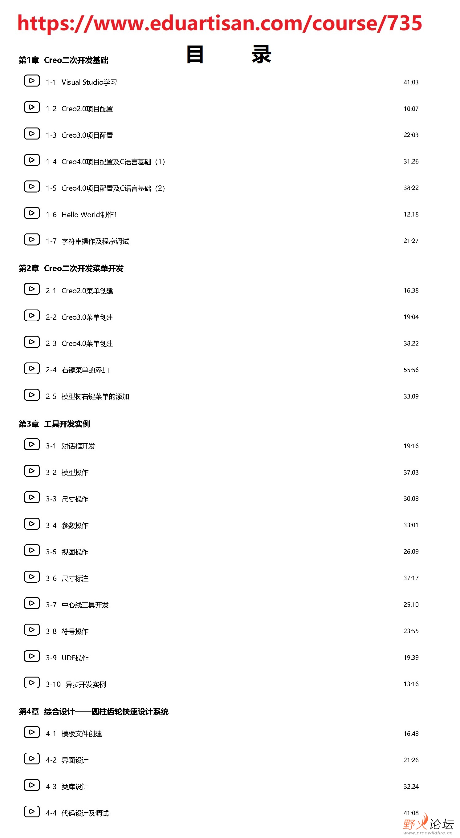

发表于 2022-4-23 12:10 | 显示全部楼层
入门阶段最好先看看视频教程,这样比看书入门快,入了门后面就好办了,建议先从toolkit开始学起,书也很多,论坛里有好多电子书。
可以试试下面这个视频教程,这是基于Pro/toolkit (注意toolkit比OTK好上手)。
https://www.eduartisan.com/course/735
另外现在toolkit做对话框可以用Creo UI editor 生成资源文件了(.res),不用手动编写资源文件了。论坛里有好几个贴子关于Creo UI editor的。
还有人出了OTK的视频教程,但对语言基础要求很高,OTK参考资料很少的。
电子书论坛大多都可以找到参考:
《Pro/ENGINEER二次开发实用教程》---张继春
《Pro/TOOLKIT程序设计》----李世国
《ProE野火版TOOLKIT二次开发入门与进阶》---王伟
《Pro/Engineer二次开发技术基础》------吴立军
《PRO/E WILDFIRE 4.0二次开发实例解析》-----王文波
《Pro/TOOLKIT Wildfire 2_0插件设计》-龙震工作室

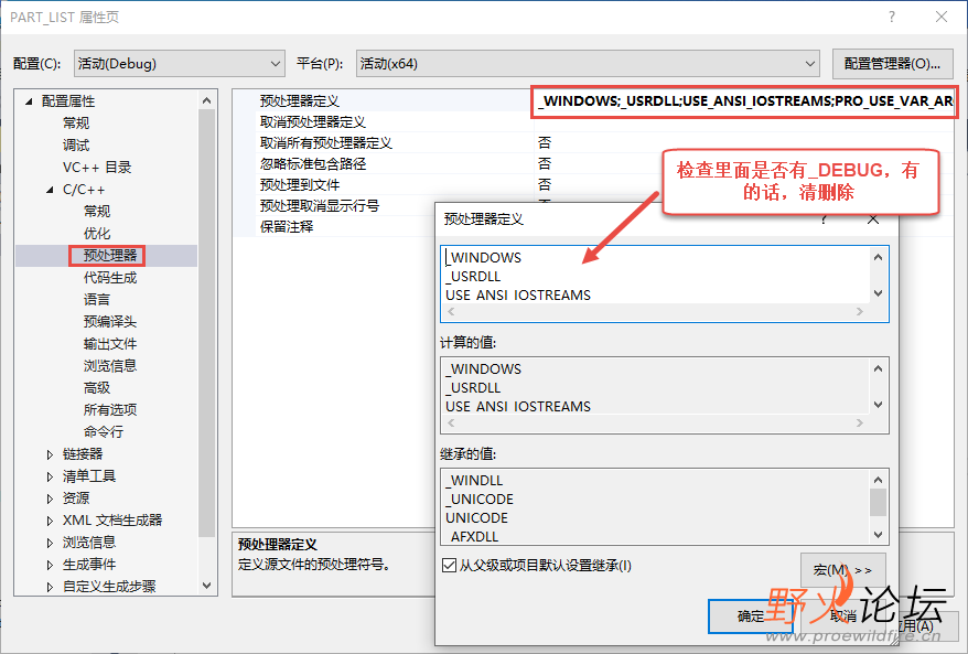

 楼主| 发表于 2022-6-2 11:06 | 显示全部楼层
我网上找各种方式,就是编译不过去
用您的代码试了,会提示
1>123.cpp(209): error C2065: “i”: 未声明的标识符
1>123.cpp(212): error C2065: “i”: 未声明的标识符
我加上声明,变成这样子
                ProName FileName;
        char temp[PRO_FILE_NAME_SIZE], Name[PRO_FILE_NAME_SIZE];
        int i;
        for (i = 1; i <= 3; i++)
                strcpy(Name, "a");
                itoa(i, temp, 10);
                strcat(Name, temp);
                ProStringToWstring(FileName, Name);
编译后,就是一大堆错误,我自己再试也是都这样子的,不懂怎么解决

1>protk_dllmd.lib(srcwrappers.obj) : error LNK2038: 检测到“_ITERATOR_DEBUG_LEVEL”的不匹配项: 值“0”不匹配值“2”(123.obj 中)
1>protk_dllmd.lib(srcwrappers.obj) : error LNK2038: 检测到“RuntimeLibrary”的不匹配项: 值“MD_DynamicRelease”不匹配值“MDd_DynamicDebug”(123.obj 中)

1>protk_dllmd.lib(stringpiece.ao) : error LNK2038: 检测到“RuntimeLibrary”的不匹配项: 值“MD_DynamicRelease”不匹配值“MDd_DynamicDebug”(123.obj 中)

1>     正在创建库 D:\VS2012\change_lishiguo\111\123\X64\Debug\123.lib 和对象 D:\VS2012\change_lishiguo\111\123\X64\Debug\123.exp
1>D:\VS2012\change_lishiguo\111\123\X64\Debug\123.dll : fatal error LNK1319: 检测到 166 个不匹配项

十分感谢,strcpy,itoa,strcat都是会报错的,我用过提示所说的strcpy_s,_itoa,strcat_s也是都报错的,楼上就是我这几天一直遇到的一大堆错误
我用的是VS2012+creo3
另外请问PRO_FILE_NAME_SIZE是规定变量的类型是吗?一定要加的吗?

PRO_FILE_NAME_SIZE 就是一个常量,和这个数字是一样的。你的报错应该是VS的设置问题,你把C/C++->全程序优化->否,C/C++->常规->SDL检查->否

端午安康,我VS设置改了,编译后还是一大堆错误

这种错误一般是VS调置的问题,跟代码没关系,请看看下面图片里所示的地方,是否正确?可以修改试试。
