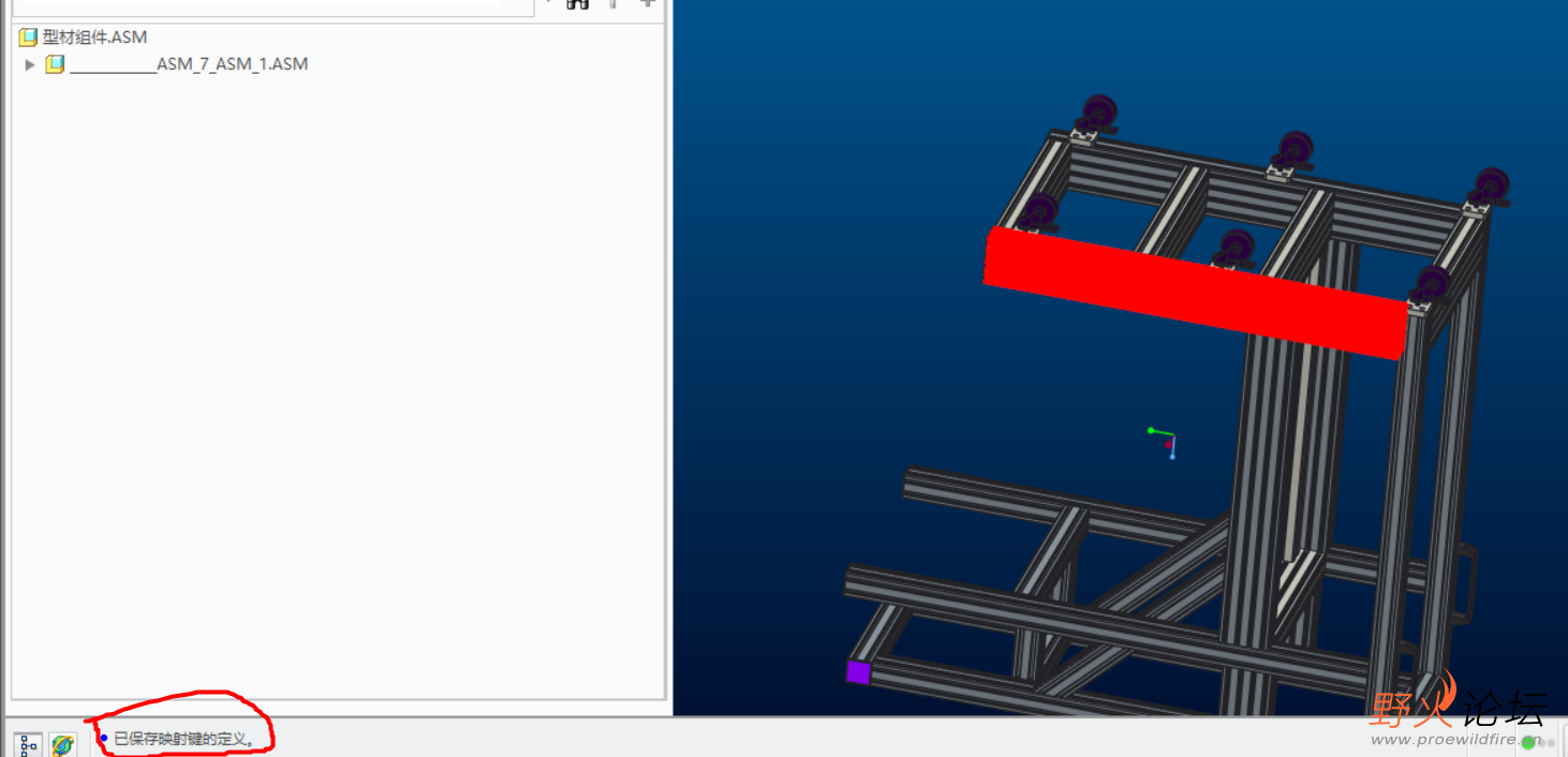

[求助] creo 映射键设置失败

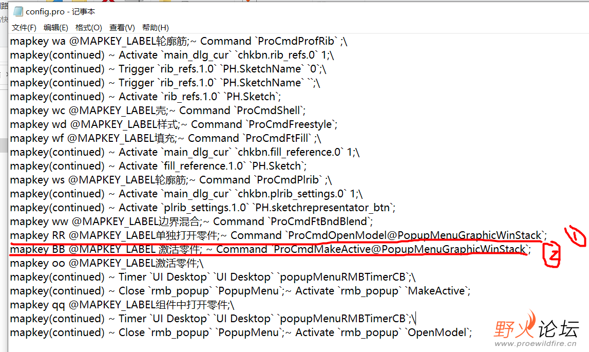

 楼主| 发表于 2022-4-26 00:32 | 显示全部楼层
我把5、6楼提供的代码复制到我的config中还是无法使用,我自己录制的映射键也没法驱动,每次输入快捷键 软件左下角显示 :“已保存映射键的定义” 就是无法使用出来。不知道哪里错了问题。我这边其余的映射键都是复制别人的代码,都可以用的。别人的代码中少了激活和打开的映射键,我想新增加两个就是加不了
工作截面提示
工作截面提示

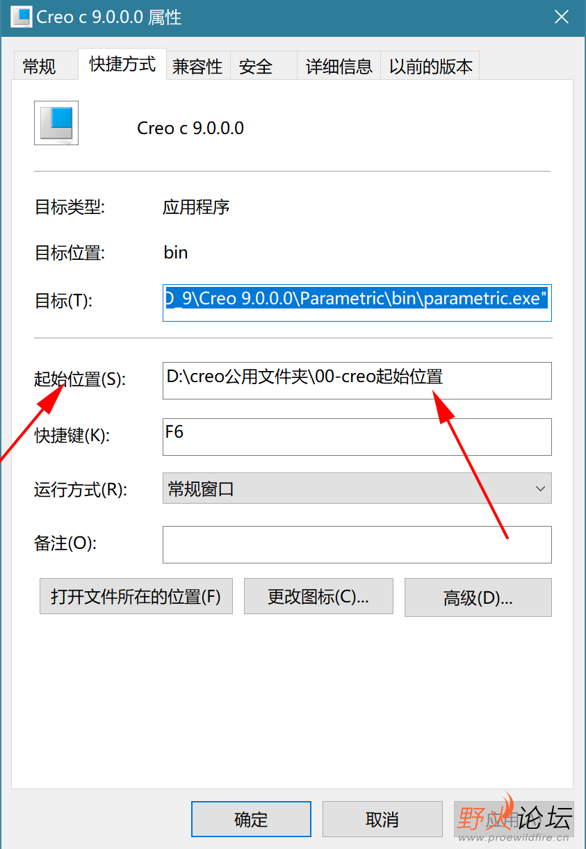

发表于 2022-4-26 06:32 | 显示全部楼层
一定要放在起始位置下的CONFIG才能有用.怎么可能没用,
不会是新手吧

发表于 2022-4-26 06:34 | 显示全部楼层
你还要排查单字母的快捷键没有被占用,否则你按下B的时候已经被执行掉了.

发表于 2022-4-28 09:19 | 显示全部楼层
wcs8848 发表于 2022-4-25 17:12
你还要再继续测试,真的和那个\没有关系.
我觉得这样:
\表示某个快捷键的中间语句的连接,还有不能有空行, ...
一看你就没玩明白,反斜杠是换行符,你下面接着另一个映射键的话就会接着运行,直到结束语分号

405
522
发表于 2022-4-30 09:20 | 显示全部楼层
wcs8848 发表于 2022-4-29 20:25
希望有一天你明白后,然后再来探讨吧.测试一下不就知道了.这么简单的一个事,这么多人,你没看上面也他们 ...
别吹牛了,还测试,我测试的可比你多,你实现了啥功能啊?就敢大言不惭说什么可以加反斜杠\,你不妨试试几个命令看看这个反斜杠是不是直接将你连一块的映射键一起执行了?自己看看选项里配置编辑器的是不是有红的?给你看看我实现的,等你实现这些功能再说吧
