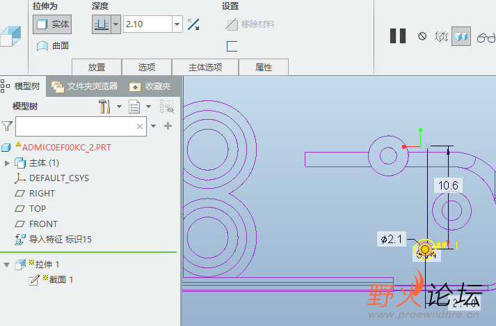

导入的文件不能拉伸移除材料,只能进行增加材料。如何做到移除材料?请各位大神指教。感谢!

存在破面,不是实体,拉很切除实体肯定不行。修复破面吧

对的,模型存在破面,所以是曲面而非实体,自然不能切除。
先找教程将破面修补,实体零件才能切除。
