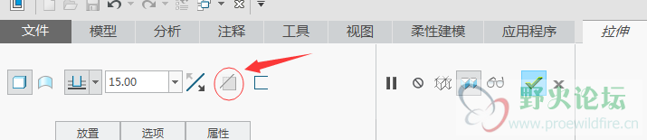

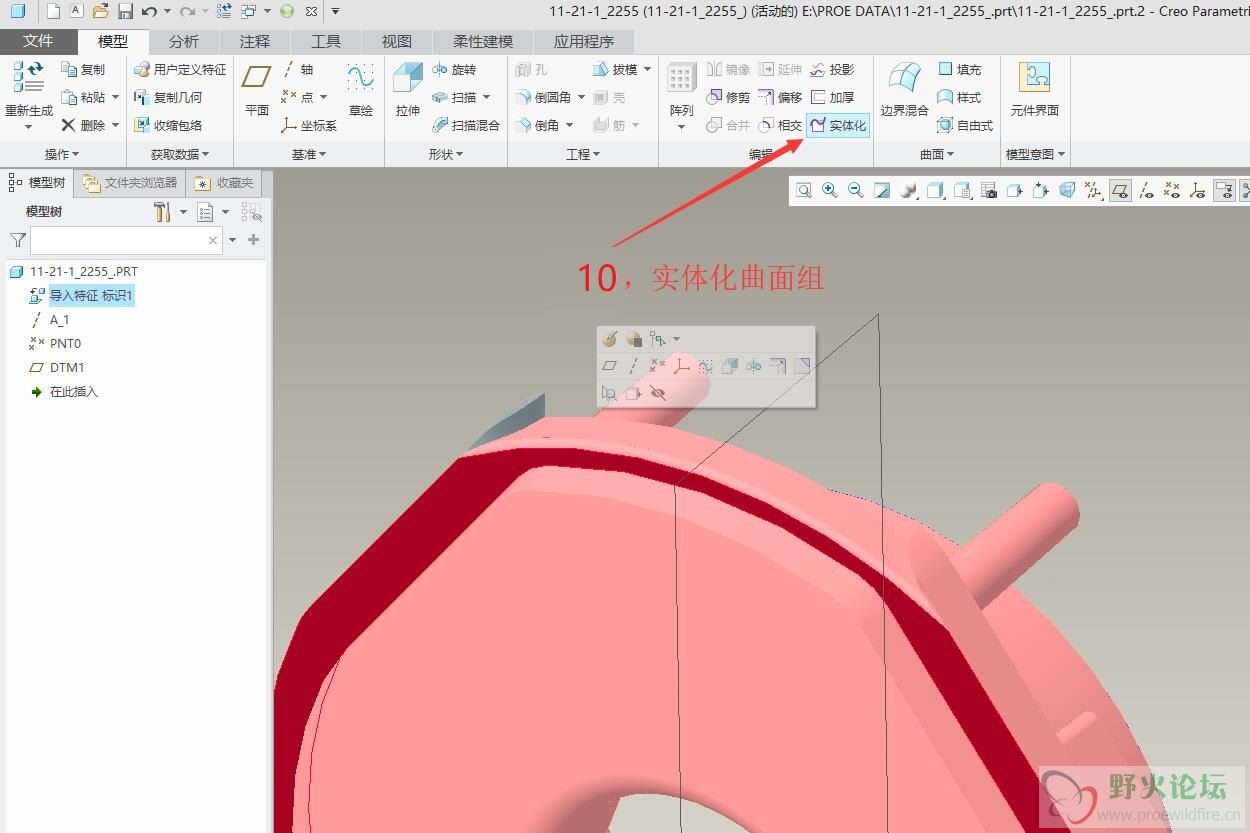

第一次发帖,不是很熟悉
情况是导入后无法用-拉伸-切除材料(灰色的,不能按),用旋转切除也不行,只能添加材料,求大神指教~ 11-21-1_2255_.prt.rar (212.79 KB, 下载次数: 19)

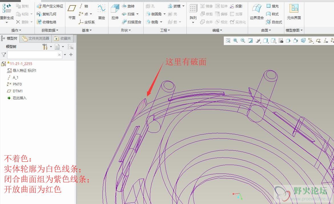

发表于 2018-12-5 10:56 | 显示全部楼层
因为你有破面

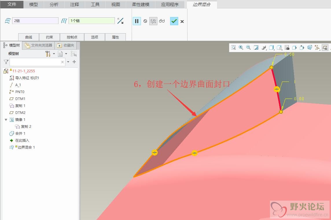

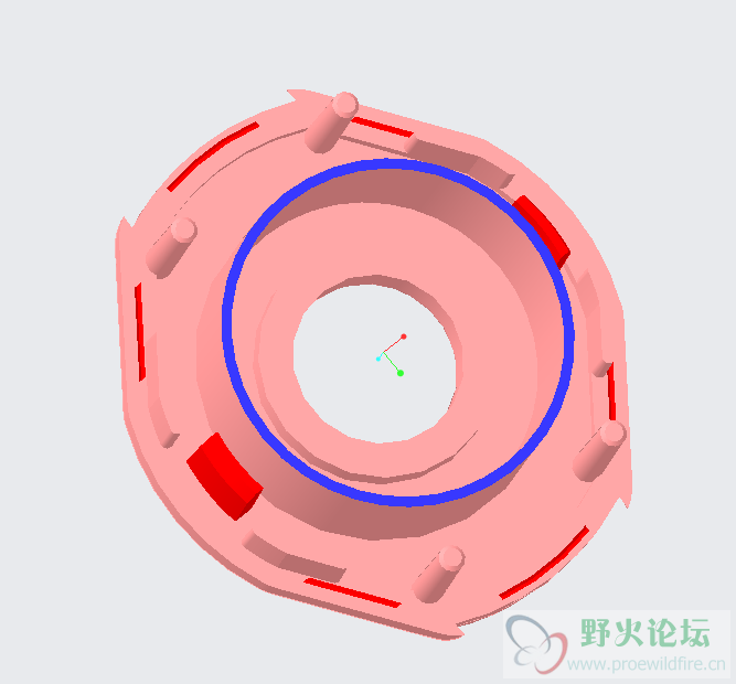

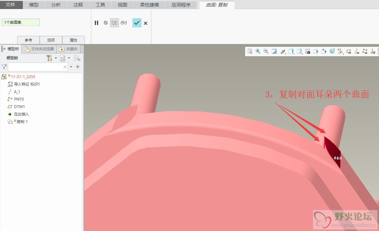

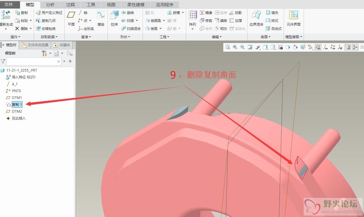

发表于 2018-12-5 11:32 | 显示全部楼层

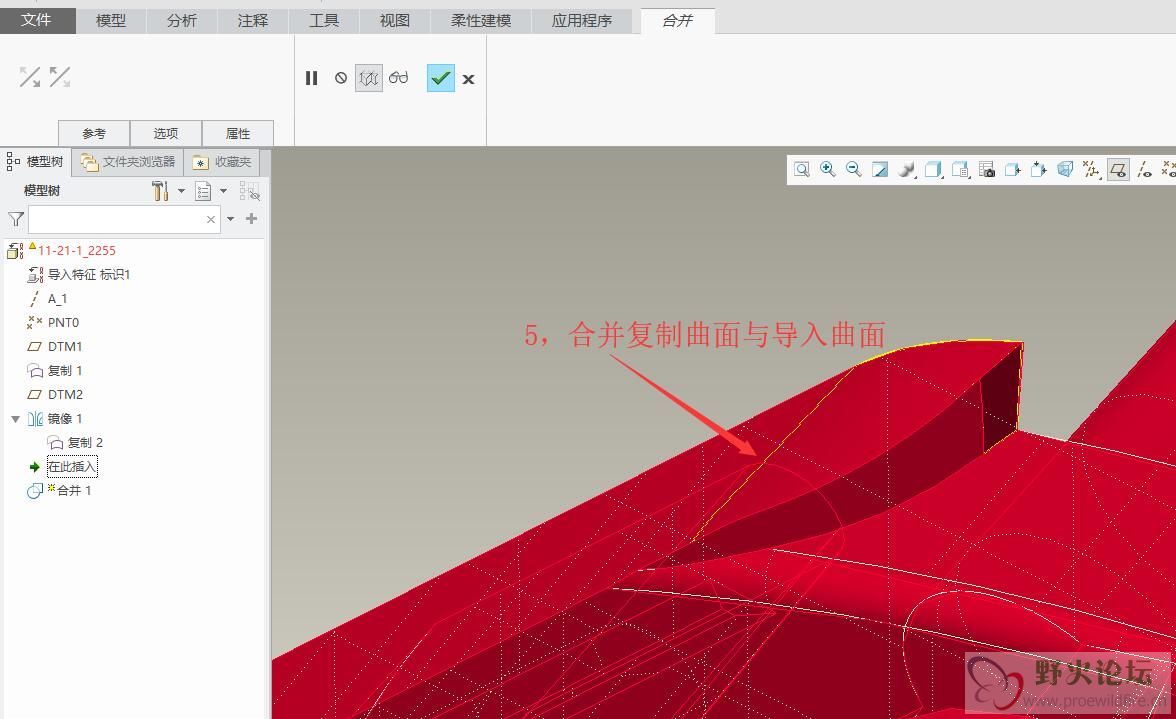

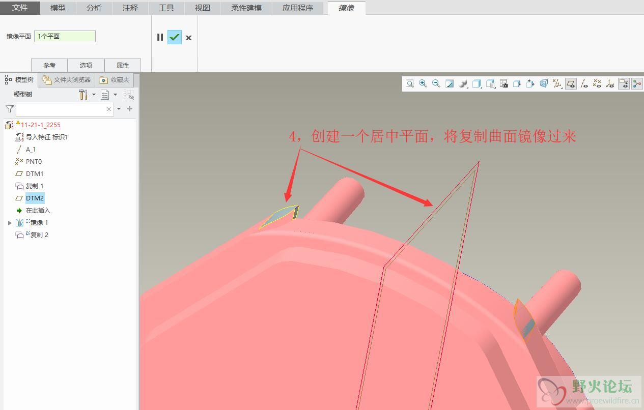

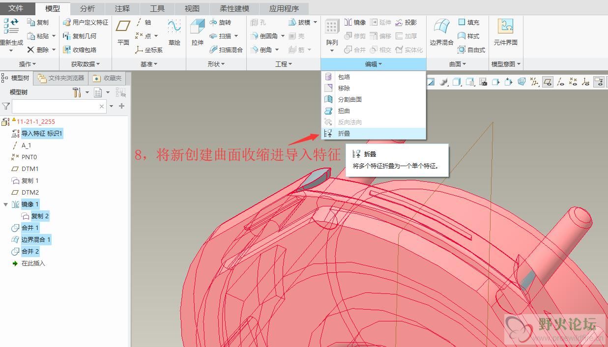

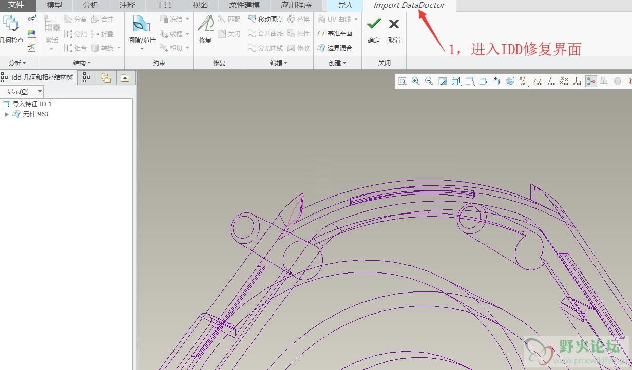

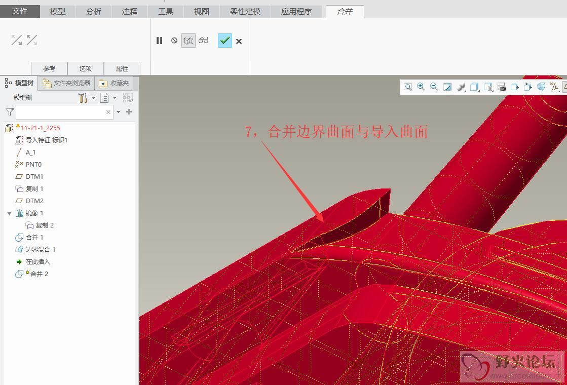

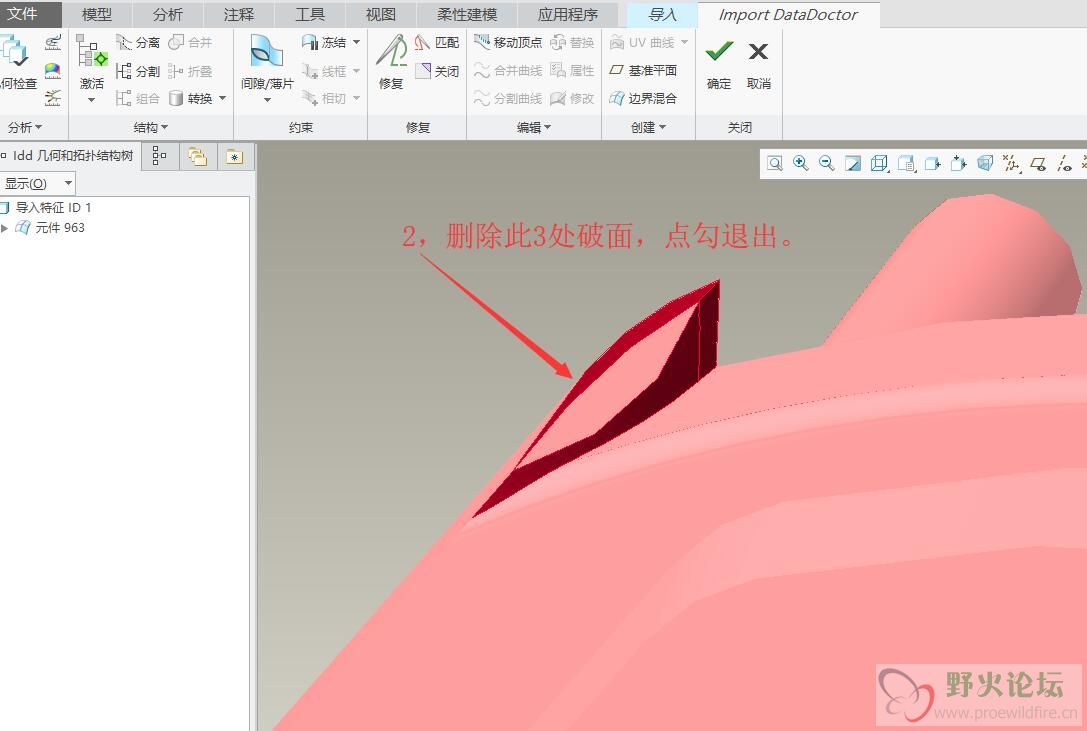

零件是曲面组的状态,所以不能用实体操作命令。
你的导入曲面组有破面,需要修复。已经给你修复好了。
修复方式如下:
11-21-1_2255_ok.prt.rar
177.68 KB, 下载次数: 5
CREO 5.02
11-21-1_2255_ok.neu.rar
248.51 KB, 下载次数: 5
NEU

发表于 2018-12-5 20:27 | 显示全部楼层
你们都用什么版本呀,我怎么又打不开

发表于 2018-12-5 20:53 | 显示全部楼层
机械孙 发表于 2018-12-5 20:27
你们都用什么版本呀,我怎么又打不开
修复转STP后又有破面,改成NEU的文档了

发表于 2018-12-5 20:58 | 显示全部楼层
你们都用什么版本呀,我怎么又打不开
重新将STP的更新为NEU的实体格式了,这个试过打开没问题。

发表于 2018-12-5 21:04 | 显示全部楼层
STP没问题,我是打开楼主的原始档没打开。

发表于 2018-12-5 21:11 | 显示全部楼层
STP能实体化成功吗?我打开又有破面,所以换成NEU的格式文件了。
