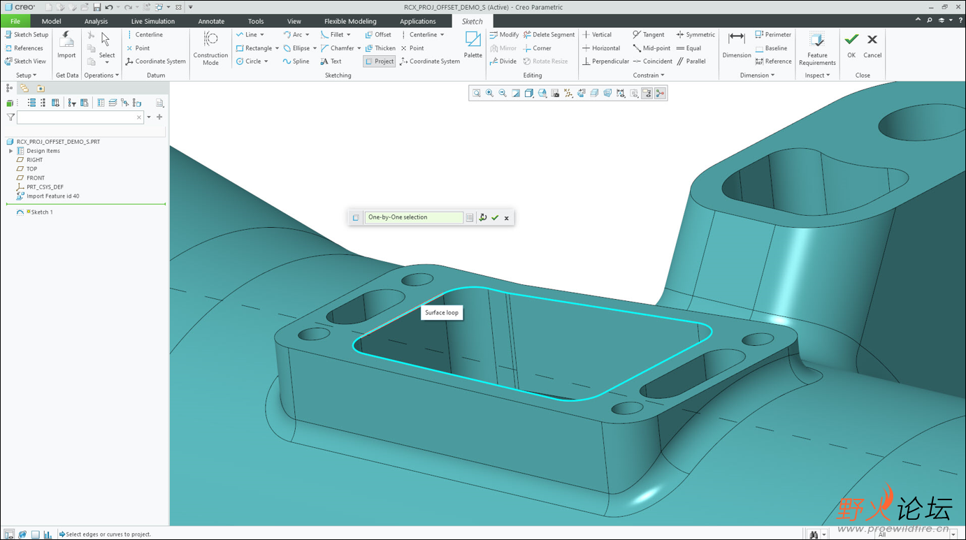

[求助] CREO9.0的投影及偏移不能选面了,这算什么提高,是倒退.你们有什么办法让它能选面吗

发表于 2022-4-23 10:06 | 显示全部楼层
选一条边,按住Shift选面就可以了。

 楼主| 发表于 2022-4-23 10:24 | 显示全部楼层
marfy 发表于 2022-4-23 10:06
选一条边,按住Shift选面就可以了。
嗯 ,可以,不错,以前很少这样操作,都是直接点面

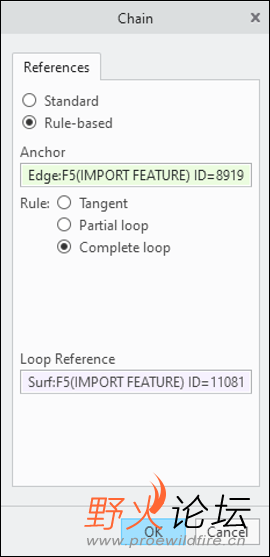

发表于 2022-4-23 15:15 | 显示全部楼层
不要上来就开骂好吧,本身就是盗版使用者,偷着用就行了,有问题可以一起讨论,动不动就就说别人蠢,自己也没想想办法翻下帮助文件。
https://support.ptc.com/help/creo/creo_pma/r9.0/usascii/index.html#page/whats_new_pma/sketcher_modernized_project_tools.html

发表于 2022-4-24 11:46 | 显示全部楼层
这有什么问题,我觉得挺好用了,更人性化,是你自己都没摸个清楚人家是怎么用的。

发表于 2022-4-24 19:02 | 显示全部楼层
方法问题
发表于 2022-4-24 19:26 | 显示全部楼层
试试 这样以前本版,看能这样一键选择吗
277

发表于 2022-4-25 08:54 | 显示全部楼层
letian302 发表于 2022-4-24 18:54
你草绘一排字母 去曲面上用偏移做带角度的刻字 看看选择草绘字母 怎么选
一样的用,按shift键用就可以了。
