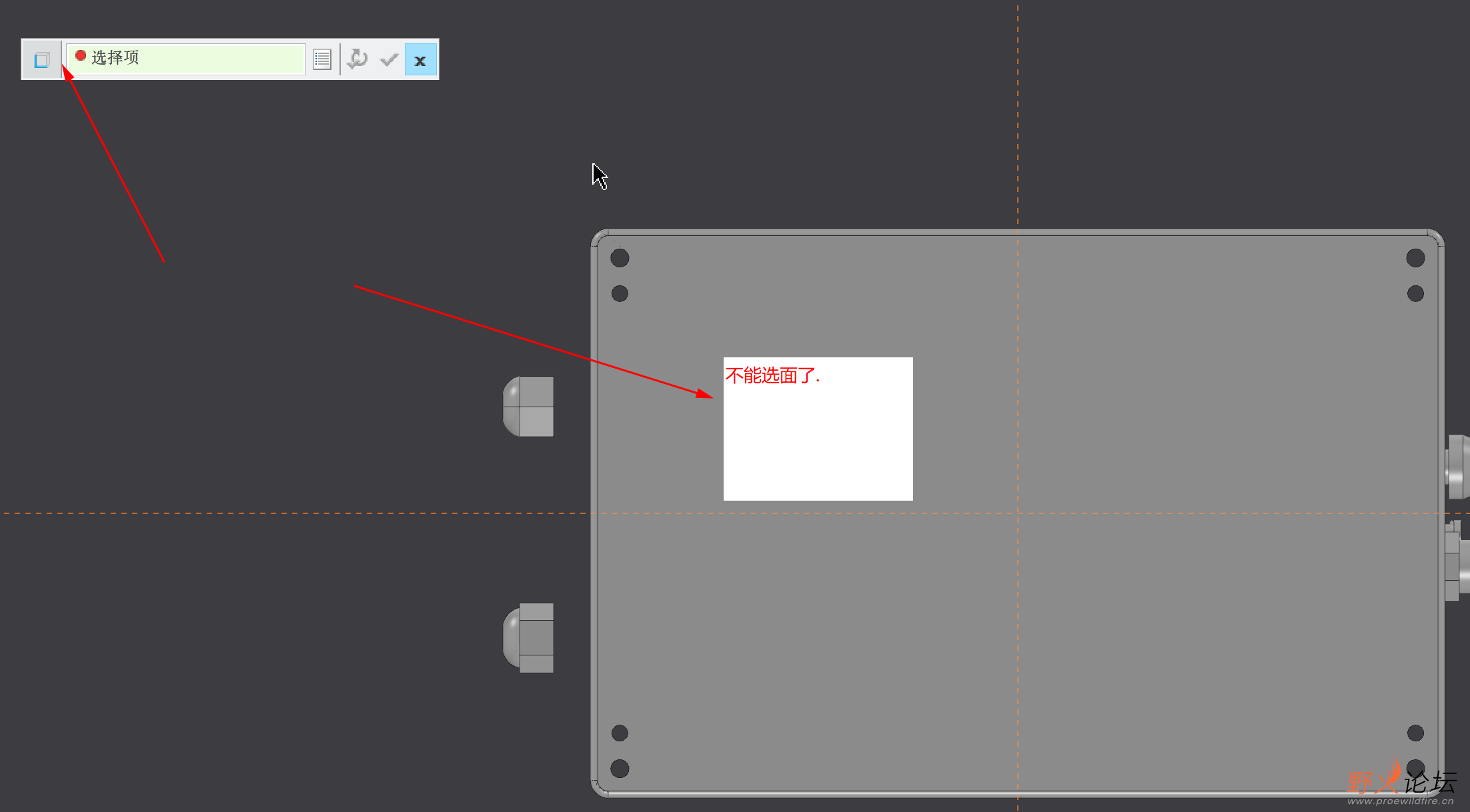

[求助] CREO9.0的投影及偏移不能选面了,这算什么提高,是倒退.你们有什么办法让它能选面吗
185
836
1237
发表于 2022-4-22 07:07 | 显示全部楼层 |阅读模式
我使用将面的边线抽出来的机率极大呀.
它现在没这功能了,只能一条边一条边去选了.
那有时不好选的边,可废劲了.
开历史倒车,这些美国鬼子,真草蛋...脑子蠢...
185
836
1237
 楼主| 发表于 2022-4-22 07:08 | 显示全部楼层
什么增强功能,也没增强呀,只改了个界面.是不是我还没有挖掘出它的功能.

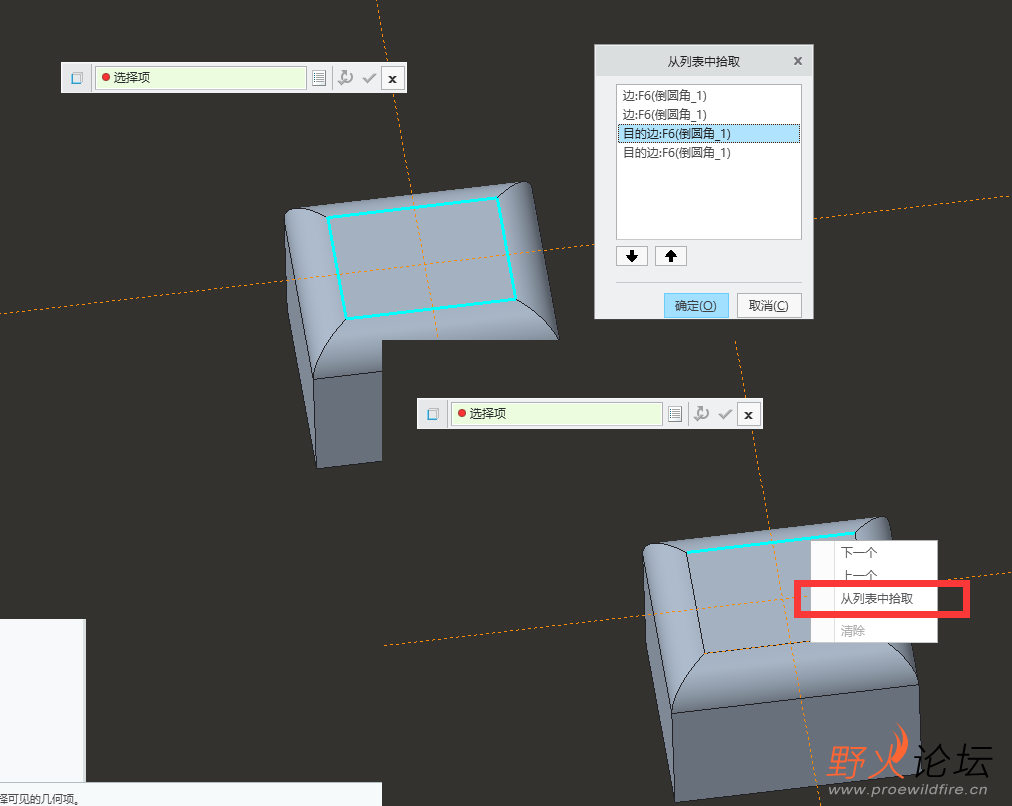

发表于 2022-4-22 09:46 | 显示全部楼层
楼主可以试试这样
654
933
发表于 2022-4-22 10:13 | 显示全部楼层
我觉得没问题 点一条边 然后按住shift不放 移动鼠标移动到面上点击 就达到目的了
你试试 是不是太冲动了
