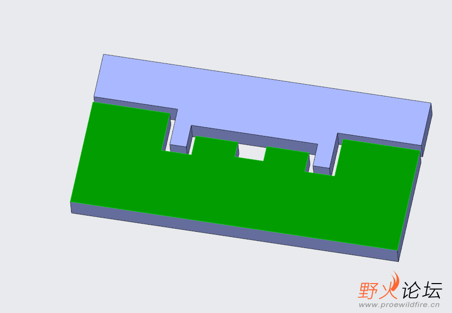

[求助] 如何将面组拆分成A和B两个面组?
发表于 2022-4-27 14:51 | 显示全部楼层
155
188
 楼主| 发表于 2022-5-9 19:03 | 显示全部楼层
嗯,需要分割面组,不是单个面哦

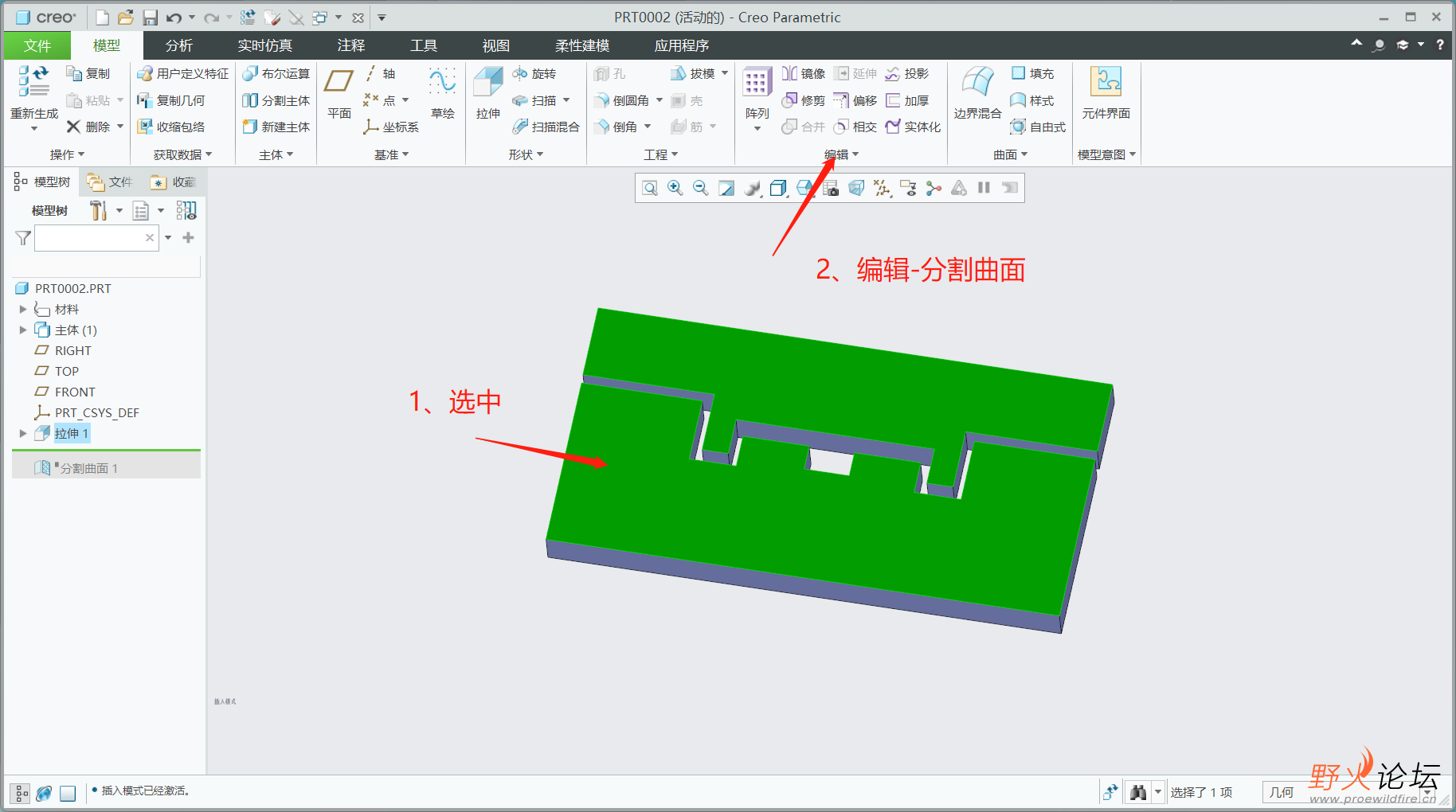

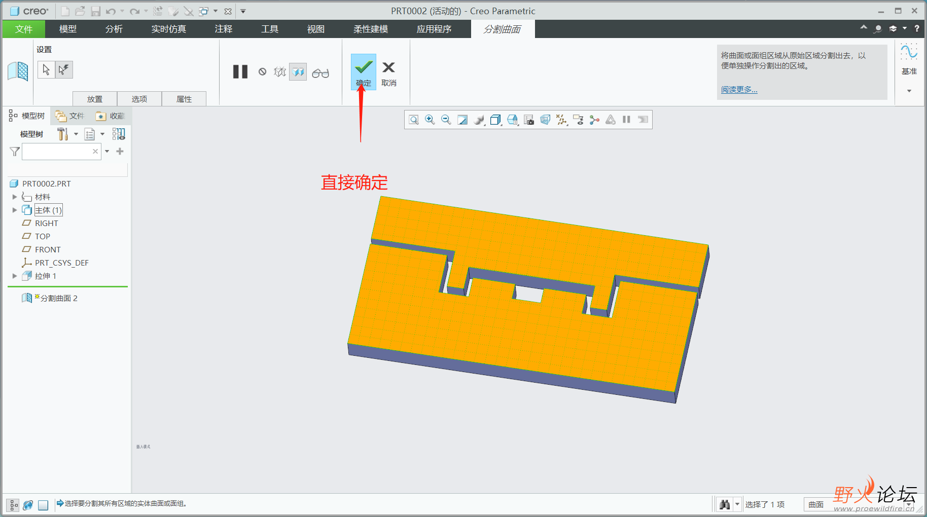

发表于 2022-5-30 17:11 | 显示全部楼层
编辑选项卡下面有一个分割曲面的命令,可以把同一个平面上的面分割开来
