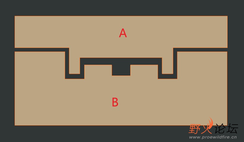

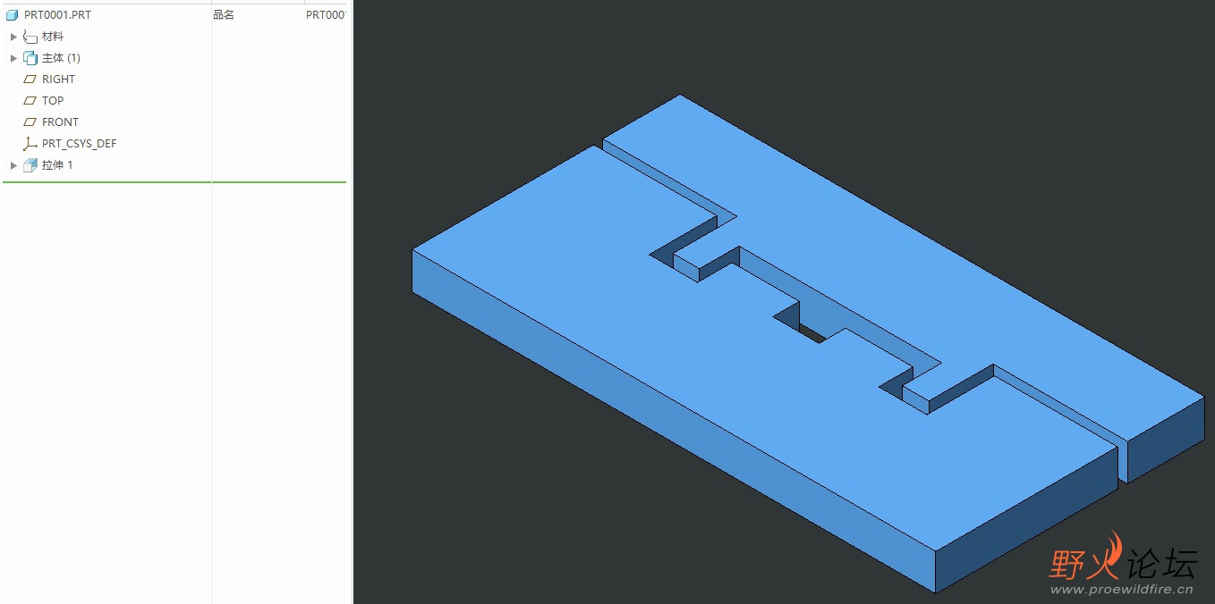

建模过程遇到个问题,一个拉伸的面组,经过一通操作后发现需要拆分成2个,分别实体化;
问题:如何将面组拆分成A和B两个面组?

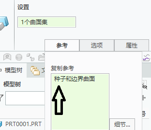

发表于 2022-4-21 11:33 | 显示全部楼层
复制
在复制参考中,按shift 键+目标曲面

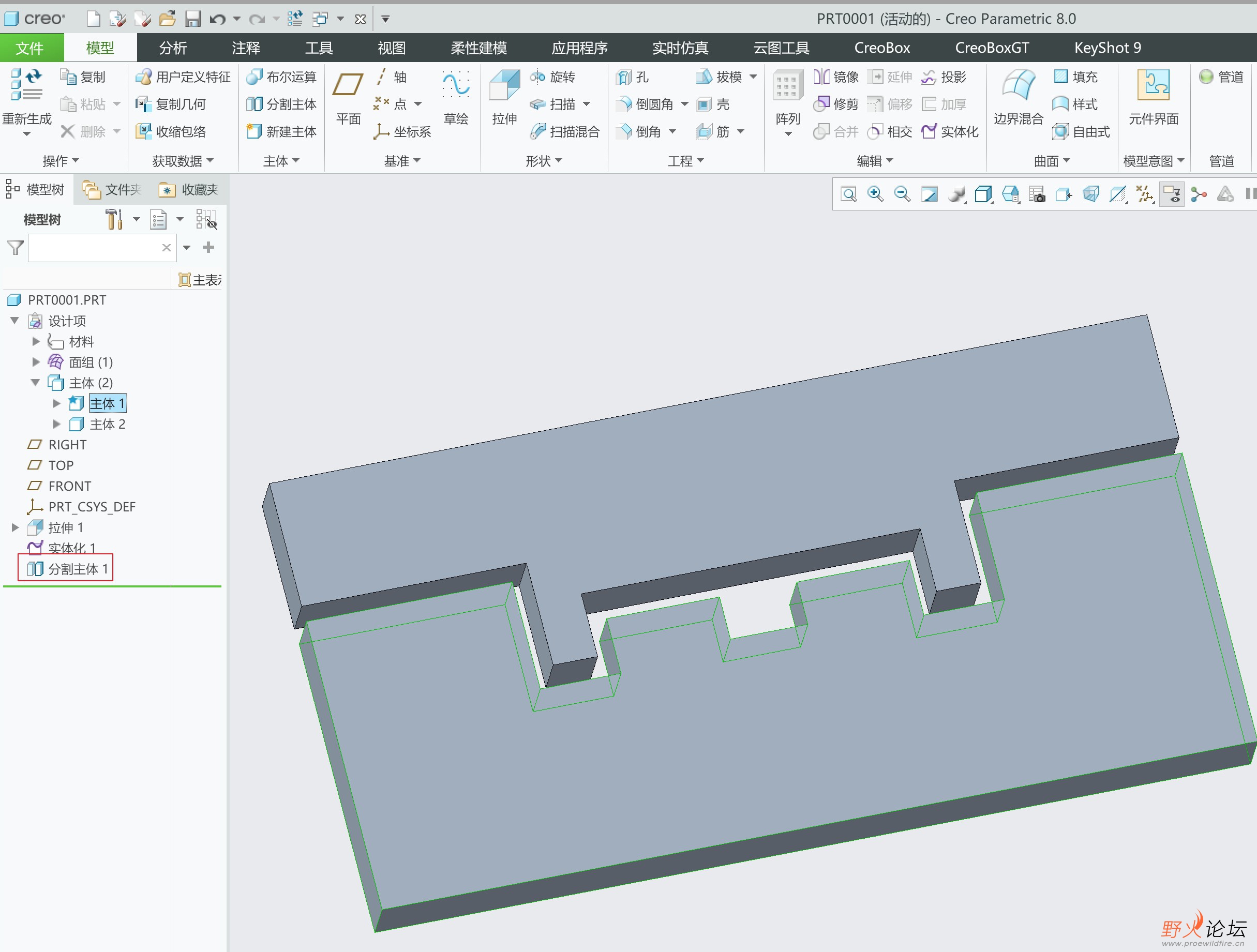

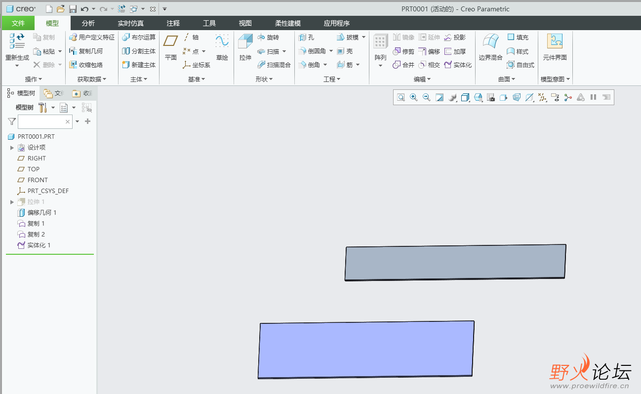

发表于 2022-4-22 13:43 | 显示全部楼层
那就这样操作吧。虽然麻烦一些
