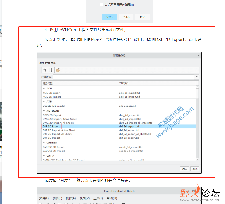

大神们 关注的一个公众号 有将批量的工程图转pdf的操作  跟着操作  有不懂的地方了 如图 4a7b09f15e71444db2f60d97571a1e3.png      有懂的吗?

你这是批量转dxf格式,不是转pdf。
操作方法都是类似的
请参考本论坛帖子http://www.proewildfire.cn/thread-134473-1-1.html

wdt 发表于 2022-4-21 09:22
你这是批量转dwg格式,不是转pdf。
操作方法都是类似的
好像creo8.0中就不行了

hyw52114 发表于 2022-4-22 16:49
好像creo8.0中就不行了
我的是Creo Parametric 8.0.1.0,批量转没问题
求指教    有操作步骤吗?
hyw52114 发表于 2022-4-24 14:07
求指教    有操作步骤吗?
2楼给了一个链接,操作步骤上面已经说的很清楚了
帖子里的配置文件“drawing_batch_export.dop”是发帖者根据自己习惯编辑的,配置文件的名字你也改为自己容易记忆的名字,比如我的是“drw-to-pdf.dop”
仔细看看2楼给的帖子链接,祝你成功!
如果要批量转成dwg,配置文件有2个:
1、是你的config.pro,config.pro里包含drawing_setup_file选项的所属的*.dtl文件的路径
2、是dxf_export.pro,这个文件在C:\Program Files\PTC\Creo 8.0.1.0\Common Files\text\intf_configs,设置好文件里的参数,可以把它拷到常用的文件夹里,我的是在creo的启动目录
帖子里的配置文件“drawing_batch_export.dop”是 ...
好的 我再试试  就是跟着操作了 不会啊
