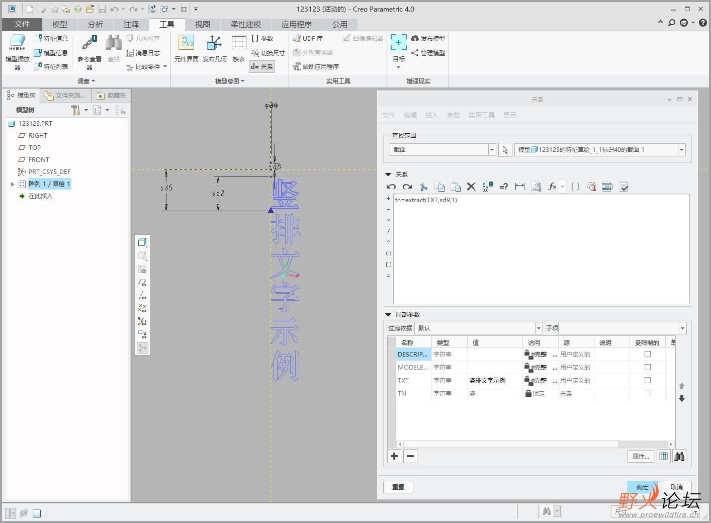

[求助] 如何将文字摆正,然后向下摆列,如图

运用“字符提取函数extract”,做一下阵列。
123123.prt.1.zip (80.4 KB, 下载次数: 4)
厉害,学习了
Extract(string,position,length):
其含义是提取字符串。string:原字符串,position:从第几位开始提取,length:提取数位量。

 楼主| 发表于 2022-4-28 09:04 | 显示全部楼层
谢谢,真是学习到了........
