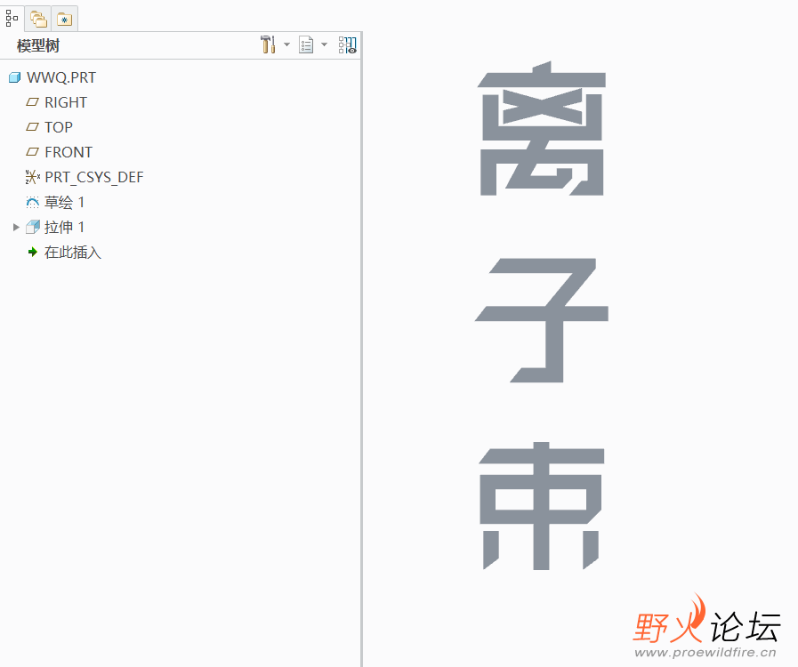

[求助] 如何将文字摆正,然后向下摆列,如图
189
842
1251
发表于 2022-4-18 15:15 | 显示全部楼层 |阅读模式
241
294

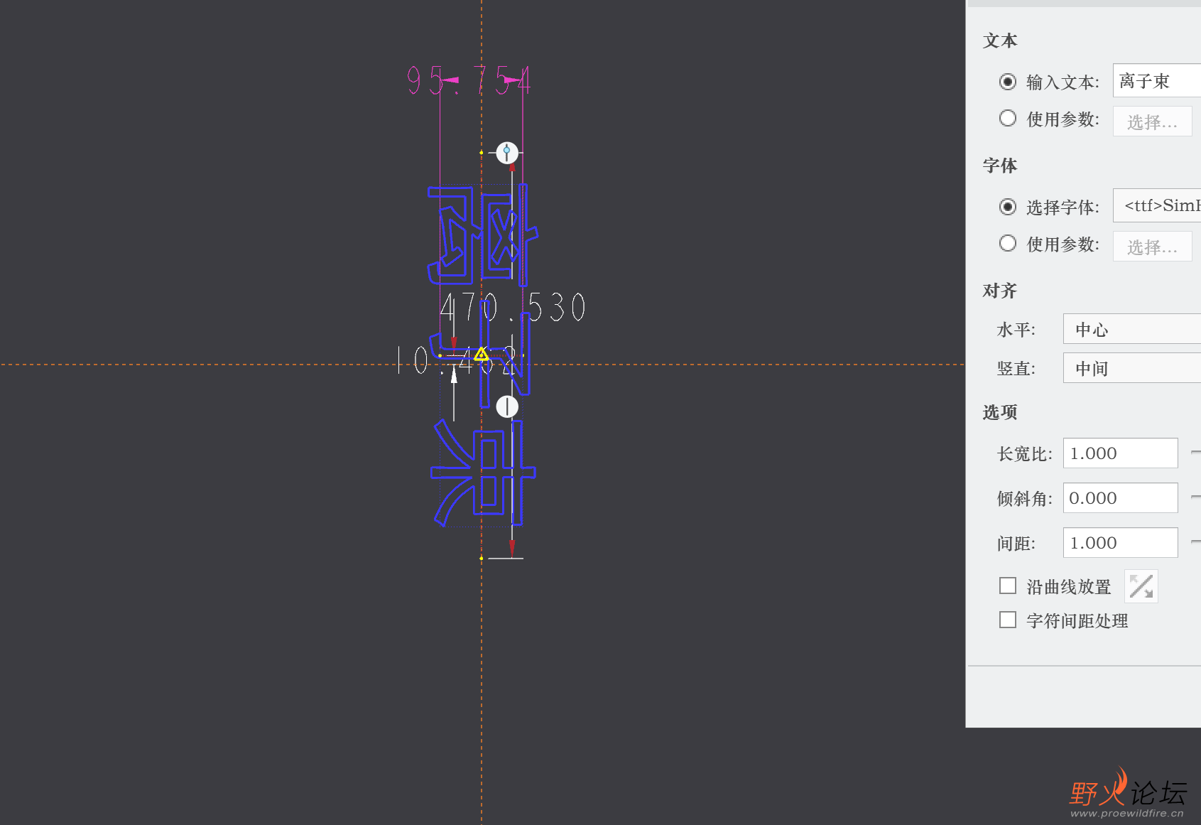

发表于 2022-4-18 15:30 | 显示全部楼层
沿曲线放置,然后在对齐的选项里面选
558
752
发表于 2022-4-18 16:03 | 显示全部楼层
输入文字前那条线换个方向就行了
1697
213
3164
发表于 2022-4-18 16:10 | 显示全部楼层
目前只能是把线打成一段一段的

 楼主| 发表于 2022-4-19 23:20 | 显示全部楼层
じ☆ve森 发表于 2022-4-18 15:30
沿曲线放置,然后在对齐的选项里面选
最好是自己试一下,不要拍屁股随便说,不喜欢这样的做技术的人.对自己的专业不感觉兴趣?
189
842
1251
michael_zeng123 发表于 2022-4-18 16:03
输入文字前那条线换个方向就行了
不要拍屁股随口扔,你要试下
189
842
1251
 楼主| 发表于 2022-4-19 23:21 | 显示全部楼层
340047351 发表于 2022-4-18 16:10
目前只能是把线打成一段一段的
谢谢这位朋友,你是最棒的
189
842
1251
 楼主| 发表于 2022-4-19 23:22 | 显示全部楼层
目前只能是把线打成一段一段的
可否发一下源文件

发表于 2022-4-20 08:15 | 显示全部楼层
wcs8848 发表于 2022-4-19 23:22
可否发一下源文件
Creo 3.0 文件
文字.zip
39.4 KB, 阅读权限: 10, 下载次数: 7
