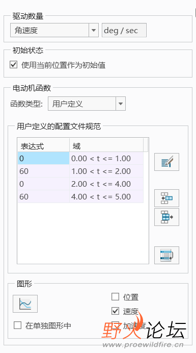

 楼主| 发表于 2022-4-17 17:57 | 显示全部楼层
你好,这个是什么意思啊
196
285
发表于 2022-4-17 19:50 | 显示全部楼层
不同时间段的旋转角速度
196
285
发表于 2022-4-17 20:01 | 显示全部楼层
在动画模块中用拍照的方式也可以模拟远动,但无法显示弹簧,
故在机械模块添加伺服电动机的方式实现动作模拟,动作比较准确.
