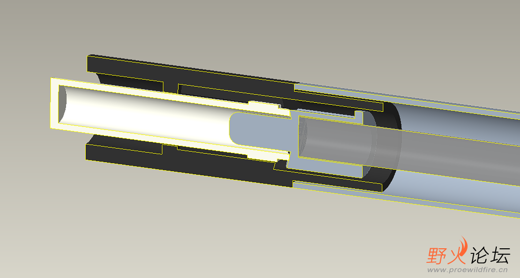

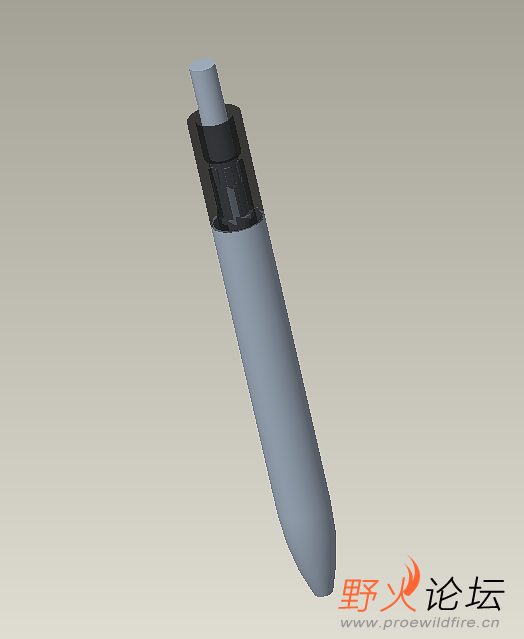

大神们好,再次请教,圆珠笔升缩机构,内部零件运动的衔接的定义和关系,附上模型,希望大神帮忙解决问题

圆柱加槽连接

你好,谢谢你的回复,这个模型中白色顶杆是滑块连接的,灰色转盘是圆柱加槽,但是不能实现升缩功能,请教那里还需要定义???

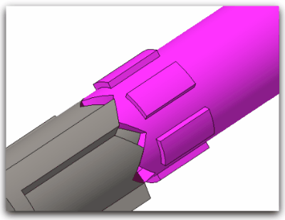

笔芯档案没有放,转盘上应该是螺旋特征

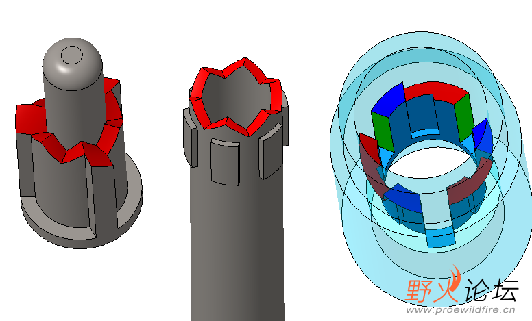

红色面与蓝色面应该是螺旋面
