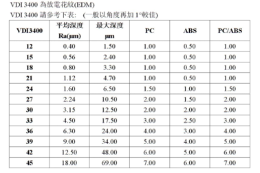

[求助] 产品出模如图片中的拉花是什么问题?

 楼主| 发表于 2022-4-11 17:29 | 显示全部楼层
钟小离 发表于 2022-4-11 15:41
像这种产品带蚀纹的,我一般模具出模角度都按大的放,以前吃过苦头的。。。。{ ...
做大角度是可以,但对于相对于精致的产品就不好看了

 楼主| 发表于 2022-4-11 17:32 | 显示全部楼层
qingfeng-nn 发表于 2022-4-11 16:15
有一种情况是上下筋位配合 胶位厚度不一致
应该不会吧,凹凸齿口两边都是这情况啊。。。。上了齿口截面图 帮看下,谢谢

发表于 2022-4-11 18:11 | 显示全部楼层
材料壁厚,材料是否有加纤,皮纹的大小与拔模斜度有很大关系的

发表于 2022-4-11 18:29 | 显示全部楼层
应该是蚀纹中的要求的拔模角度的问题,1°的拔模角度肯定是小了

发表于 2022-4-11 21:56 | 显示全部楼层
这应该是厚薄印,可以调机试一下,拖花的话可以加胶加大拔模斜度或者喷油覆盖
发表于 2022-4-11 21:58 | 显示全部楼层
a811215808 发表于 2022-4-11 17:27
请问兄弟有没有一些蚀纹深度与出模度的对照表?小小厂家做的晒纹都没有什么参数数据.....
可以问模具厂向蚀纹厂拿一本蚀纹型号手册,里面有最小拔模斜度

发表于 2022-4-12 01:55 | 显示全部楼层
厚薄印的关系不大,另一侧也是这个情况,主要还是调机的问题,还有就是拔模角的确太小了

发表于 2022-4-12 08:22 | 显示全部楼层
肉厚不均溫度差造成的

发表于 2022-4-12 11:53 | 显示全部楼层
火花纹拔模表

发表于 2022-4-13 19:10 | 显示全部楼层
各家纹版编号差异很大,图片上看最少夏米尔30#火花纹,拔模给到2.5°以上比较安全
或者让你的模厂提供他们的纹版,你对照纹版要求加0.5度给拔模
