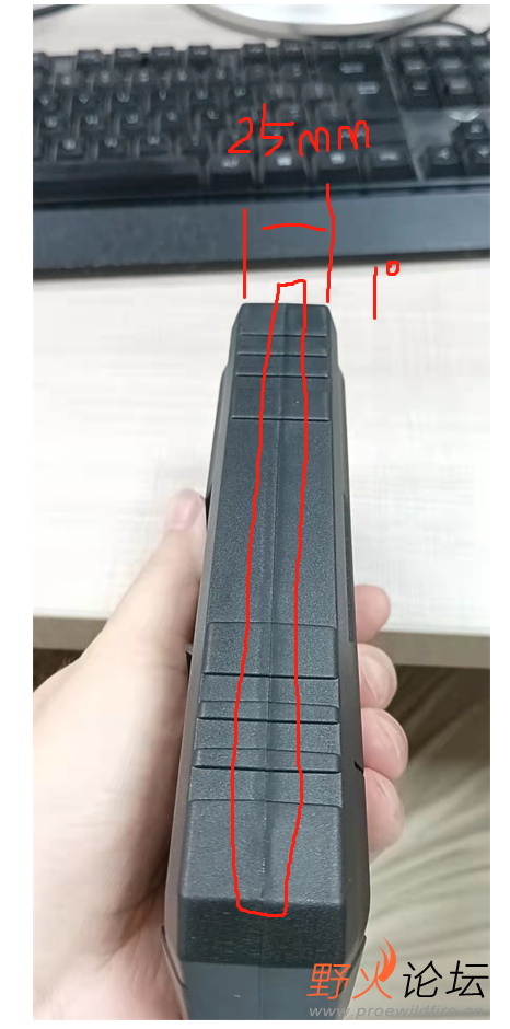

发表于 2022-4-11 14:36 | 显示全部楼层 |阅读模式
如图片中的拉花是什么问题?材料是ABS亮光的很明显,出模角度是1度, 咬花是正常的火花纹 晒纹也是一样,都是比较细纹的。到底是怎么回事会这样?当然加大出模角度肯定能解决的,只不过我是觉得1度也不小了,看了人家好多产品这角度做出来的也没有这么拉花这厉害的,只有很轻微的可以忽略掉,觉得角度做大的产品很不好看.
请有经验的大佬说道说道,谢谢
119
3610
455
5231
发表于 2022-4-11 14:49 | 显示全部楼层
止口加厚
843
1060
 楼主| 发表于 2022-4-11 14:56 | 显示全部楼层
正常肉厚做的齿口啊,加厚一点点利用收缩多一点避免拉花?
197
307
发表于 2022-4-11 15:02 | 显示全部楼层
做到2度吧。有晒纹拉花很正常啊
119
3610
455
5231
发表于 2022-4-11 15:32 | 显示全部楼层
缩水印+拉花,
晒纹你要看你选的是多少度的纹。对应做大。
creo 11.0
83
105
发表于 2022-4-11 15:41 | 显示全部楼层
   像这种产品带蚀纹的,我一般模具出模角度都按大的放,以前吃过苦头的。。。。{:1_34:}
1382
95
1865
VIP 勋章希望之星勋章热心助人勋章
发表于 2022-4-11 16:15 | 显示全部楼层
有一种情况是上下筋位配合 胶位厚度不一致
254
368
发表于 2022-4-11 16:32 | 显示全部楼层
把截面图发出来,止口正常的情况下,就甩给模具调整
843
1060
 楼主| 发表于 2022-4-11 17:24 | 显示全部楼层
正常齿口做法啊
843
1060
 楼主| 发表于 2022-4-11 17:27 | 显示全部楼层
钟汉昌 发表于 2022-4-11 15:32
缩水印+拉花,
请问兄弟有没有一些蚀纹深度与出模度的对照表?小小厂家做的晒纹都没有什么参数数据.....
