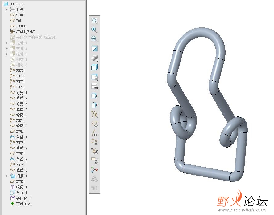

[练习] 温故知新:搭扣画法(包络/相切过度)附件已更新

通过展平可以做到相切,并且点和点重合,供参考,谢谢。
楼主附件下载下来后proe5.0怎么打不开?我想向楼主高手学习一下,谢谢!
我用的creo7.0
多谢分享
我用的creo7.0版本画的,所以你的proe5.0是打不开的

PROE5.0 展平面折弯回去是哪个命令?

用了种笨方法,步骤有点乱,主要是看思路吧,
太复杂了
