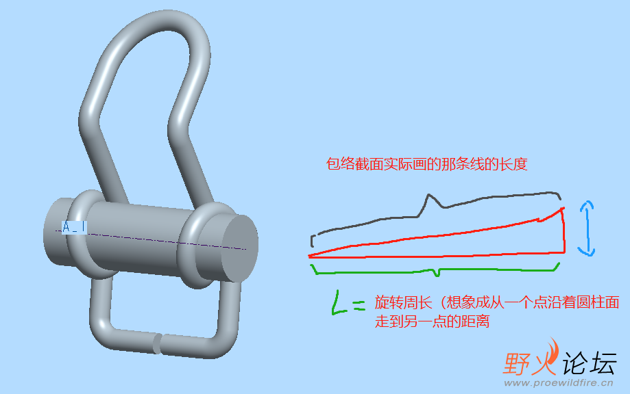

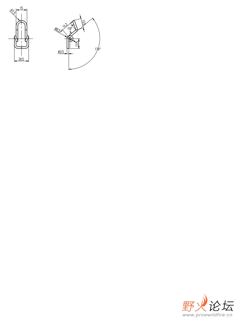

前几天某会员发的一个求助帖,但是也是觉得很简单,就着手去画了,但是后面也是卡在了转弯那段线。开始考虑了螺旋扫面,vvs角度旋转扫描,都发现很难做做到相切,导致后面扫描不出来。
虽说学proe的时间上算的上是老手了,但毕竟每一类产品都每一类产品的特性。
附件,是后面几天闲暇时间重新思考研究的画法。也不知道这种画法在这类产品上是否合规。
欢迎各高手朋友们一起探讨这类合规的画法
http://www.proewildfire.cn/data/ ... 3iil1i89udmdu36.jpg
按照原图的尺寸
包络的线走了一周再过50(360+50)到达另一点
算的包络距离(非螺旋线长度)为:直径*圆周率   +   直径*圆周率*50/360
新附件加强了一下,
1.合理修改辅助直径,不影响结果
2.合理修改相切点位置,不影响结果(折弯角度)
