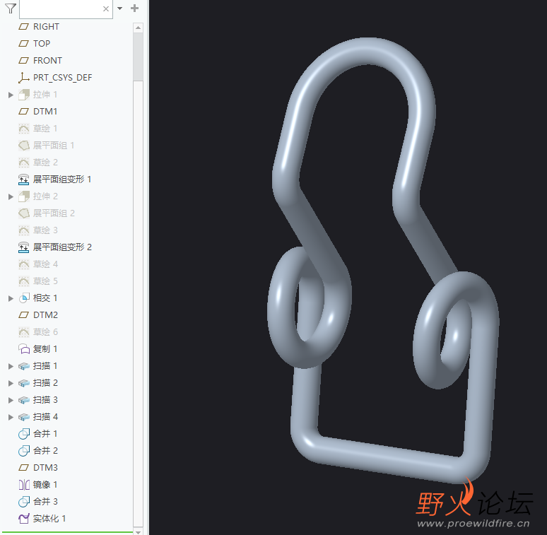

[练习] 温故知新:搭扣画法(包络/相切过度)附件已更新

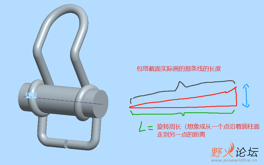

2个问题没搞明白,一个是样条曲线随便拖动下就包络出来的就不是螺旋曲线了,如何保证,二个是长度是怎么算出来的刚好接上去

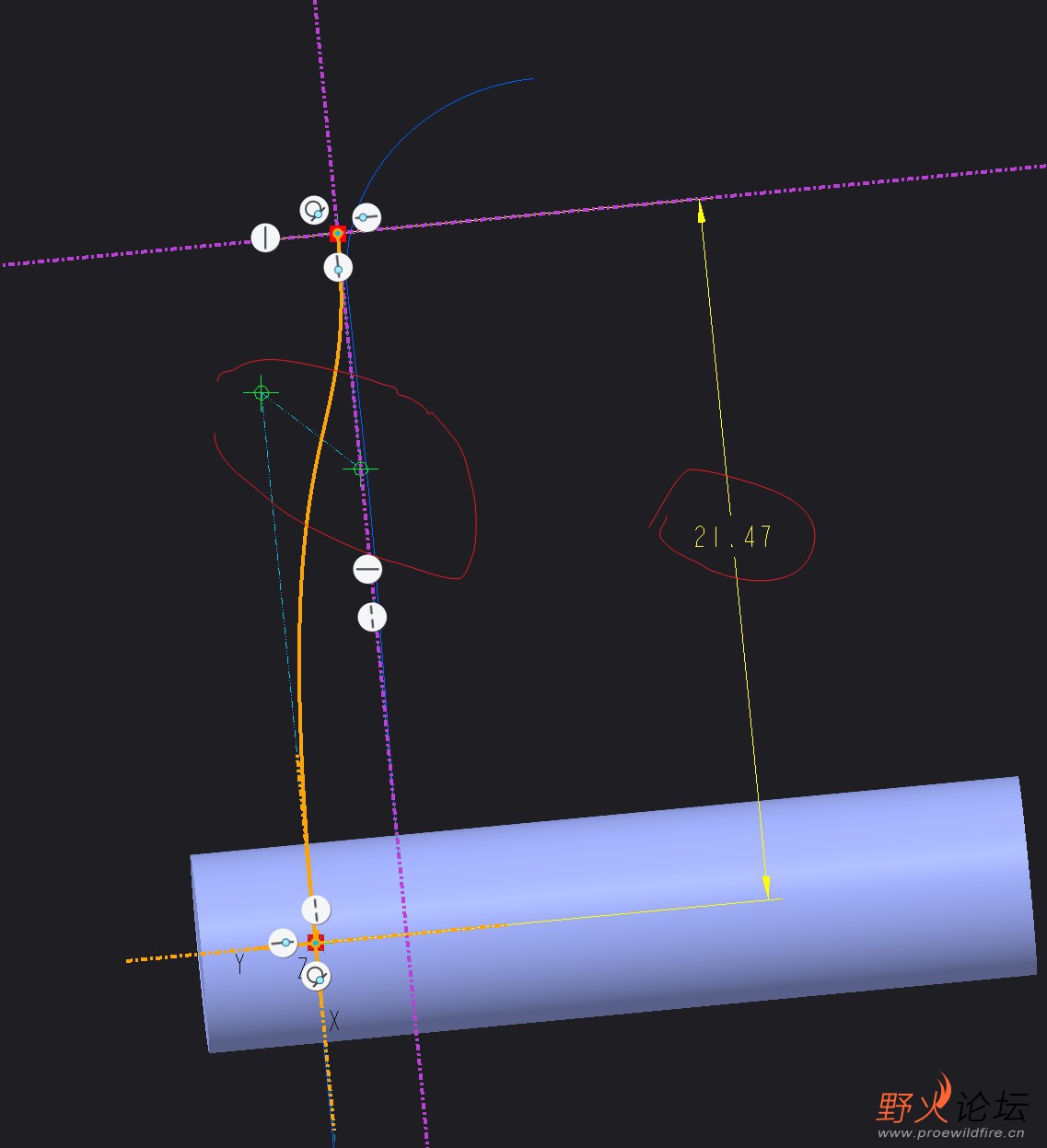

 楼主| 发表于 2022-4-11 10:47 | 显示全部楼层
小小小小鸟 发表于 2022-4-11 10:40
2个问题没搞明白,一个是样条曲线随便拖动下就包络出来的就不是螺旋曲线了,如何保证,二个是长度是怎么算 ...
嗯,重点就在这里。
见图
按照原图的尺寸
包络的线走了一周再过50(360+50)到达另一点
算的包络距离(非螺旋线长度)为:直径*圆周率   +   直径*圆周率*50/360
新附件加强了一下,
1.合理修改辅助直径,不影响结果
2.合理修改相切点位置,不影响结果(折弯角度)

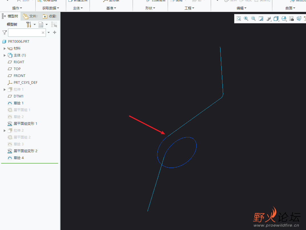

楼主实力很强,但我总感觉不够严谨,包络的结合点处不管你怎么算都存在误差,还有就是包络的线的曲率方向没法做到真正的螺旋,望共勉,谢谢。
159
215
发表于 2022-4-11 18:58 | 显示全部楼层
通过展平可以做到相切,并且点和点重合,供参考,谢谢。

发表于 2022-4-11 19:25 | 显示全部楼层
画完的样子

 楼主| 发表于 2022-4-11 21:14 | 显示全部楼层
小小小小鸟 发表于 2022-4-11 17:29
楼主实力很强,但我总感觉不够严谨,包络的结合点处不管你怎么算都存在误差,还有就是包络的线的曲率方向 ...
按照理论,如果将样条改成直线段(两端改用极小圆弧约束相切)就是螺旋,我因为考虑到相切方便就直接用的样条。
creo 11.0
