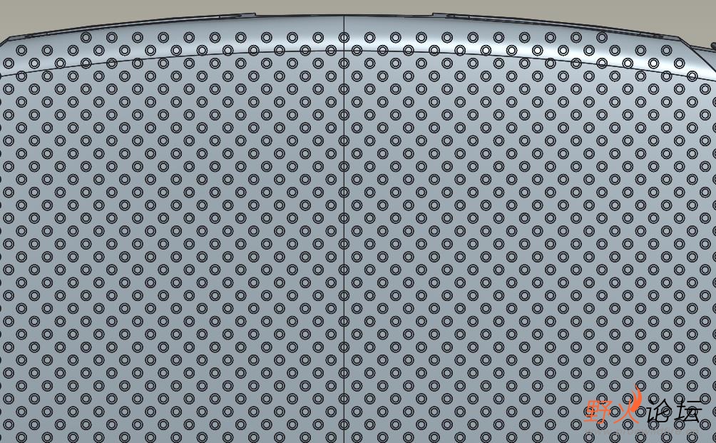

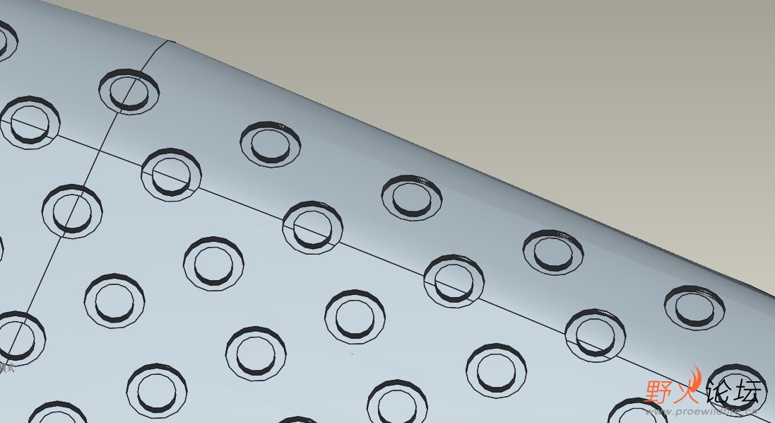

[求助] 挑战不规格曲面阵列凹槽

我觉得这个无解吧,你要垂直于TOP面,那么侧面的就一定会变形成椭圆了。

 楼主| 发表于 2022-4-12 23:01 | 显示全部楼层
holy0302 发表于 2022-4-10 12:41
按实物图片也是圆弧底,也是非常浅,阵列完也是可以出模的,垂直于TOP面也是为了出模而已,  你非要搞个 ...
可能我用的方法不对,所以才上来看看大家有什么好方法,我用展平的方法做了一个,折回去后,是出不了模的。期待你的方法。

 楼主| 发表于 2022-4-12 23:02 | 显示全部楼层
Ted_L 发表于 2022-4-10 23:25
你自己试试看吧,草绘局部偏置面后,再阵列
我用试了用拉伸比偏移好,我的电脑没哪么发了,偏移阵列得半小时以上

 楼主| 发表于 2022-4-12 23:05 | 显示全部楼层
垂直看还是圆的,见楼上哈
