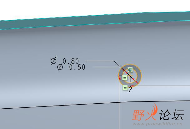

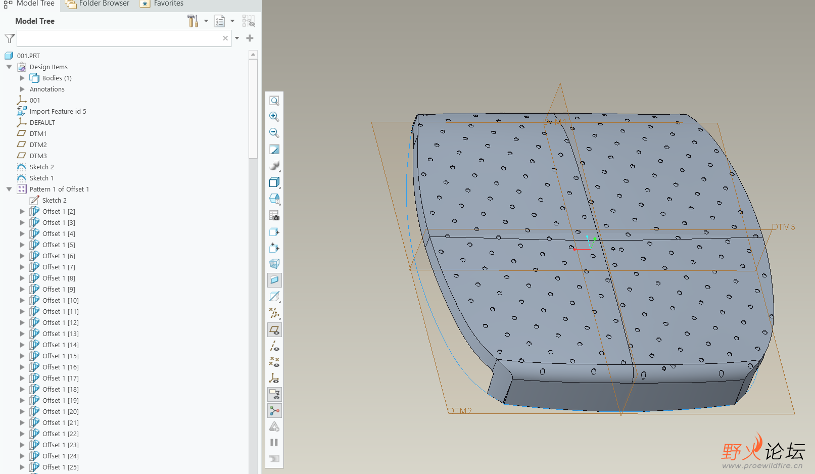

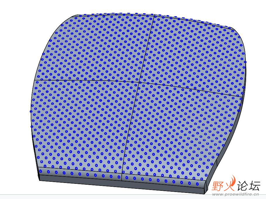

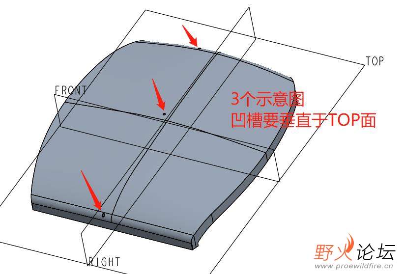

如图,在下图不规格的面上如何做出覆盖全面的圆环凹槽。
1、圆环凹槽尺寸,内径0.5外径0.8mm;
2、两圆环圆心间距是2*2;
3、圆环凹槽要求垂直于TOP面,如图片所示;
方法不限,请大家心情发挥 ,本人使用填充阵列发现凹槽无法垂直于TOP面而失败了 ,附上一个使用草绘阵列出来的效果图供参考。

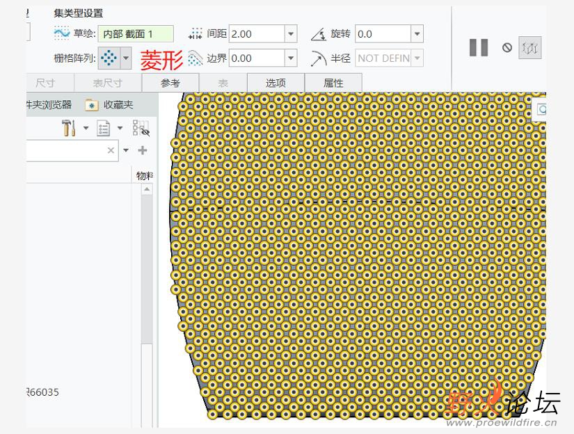

用的填充阵列

发表于 2022-4-10 00:44 | 显示全部楼层
展平  陈列   折弯实体

 楼主| 发表于 2022-4-10 01:18 | 显示全部楼层
holy0302 发表于 2022-4-10 00:44
展平  陈列   折弯实体
试过就知道了,会垂直于曲面方向,不垂直于TOP面。

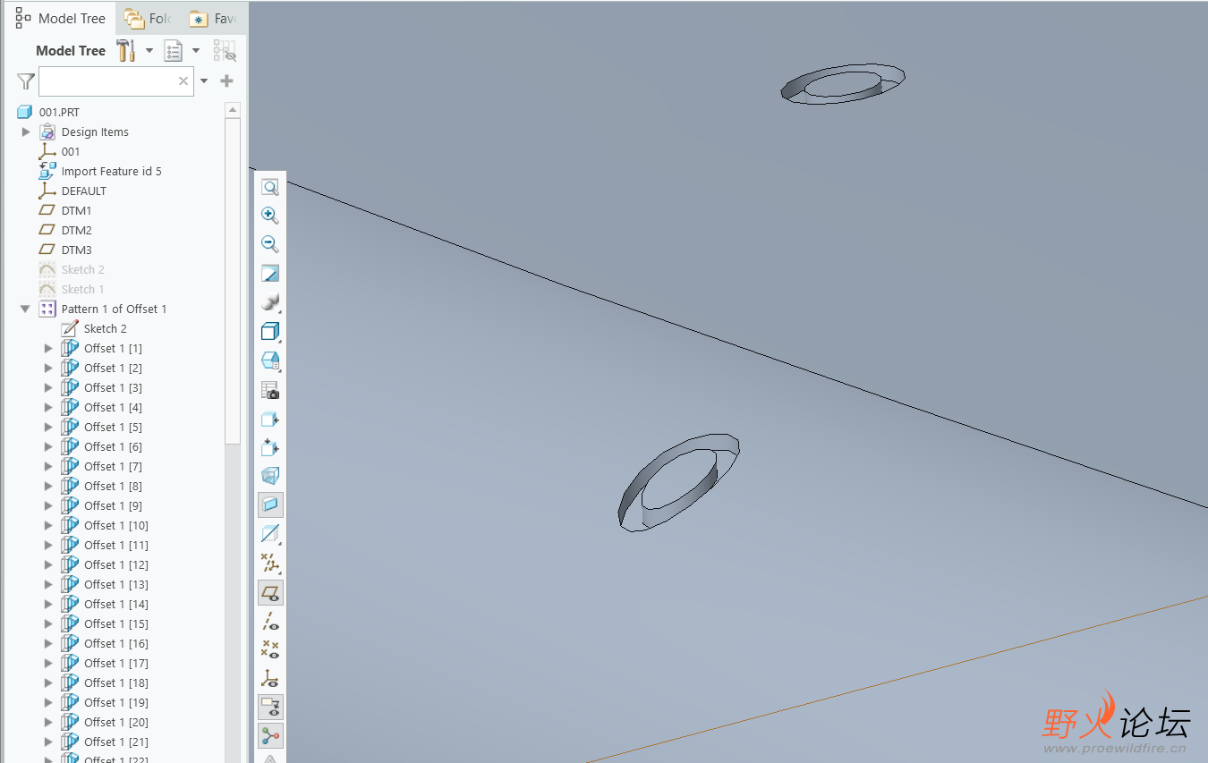

发表于 2022-4-10 12:41 | 显示全部楼层
按实物图片也是圆弧底,也是非常浅,阵列完也是可以出模的,垂直于TOP面也是为了出模而已,  你非要搞个直身面为难自己,哪这不是技术讨论,

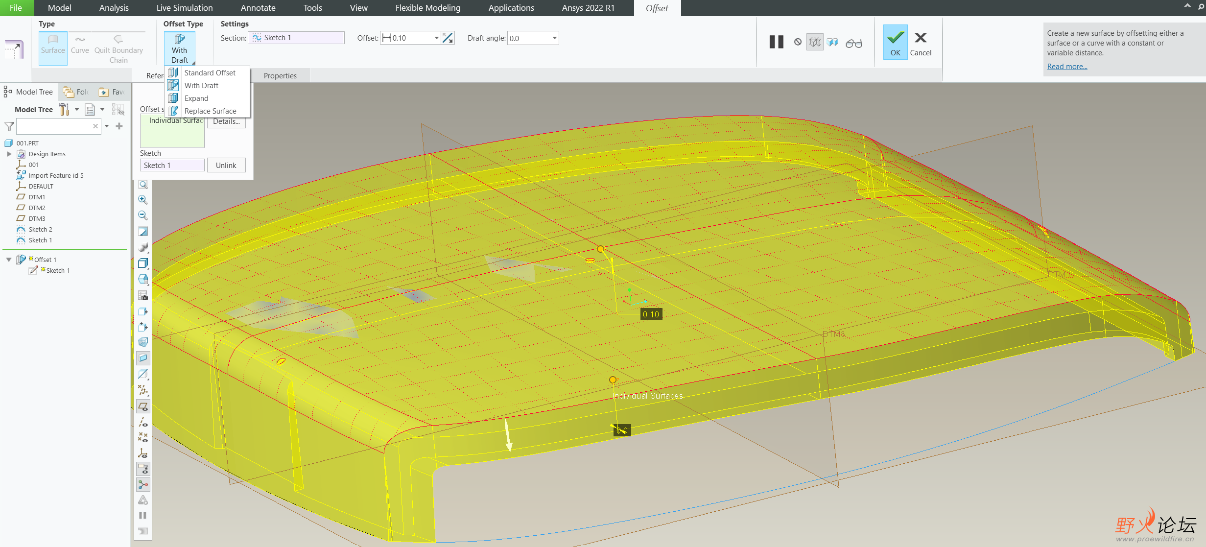

发表于 2022-4-10 23:25 | 显示全部楼层
lesliecen 发表于 2022-4-9 22:04
这个版本太高了,打不开
你自己试试看吧,草绘局部偏置面后,再阵列

发表于 2022-4-11 10:37 | 显示全部楼层
这应该是投影然后偏移
