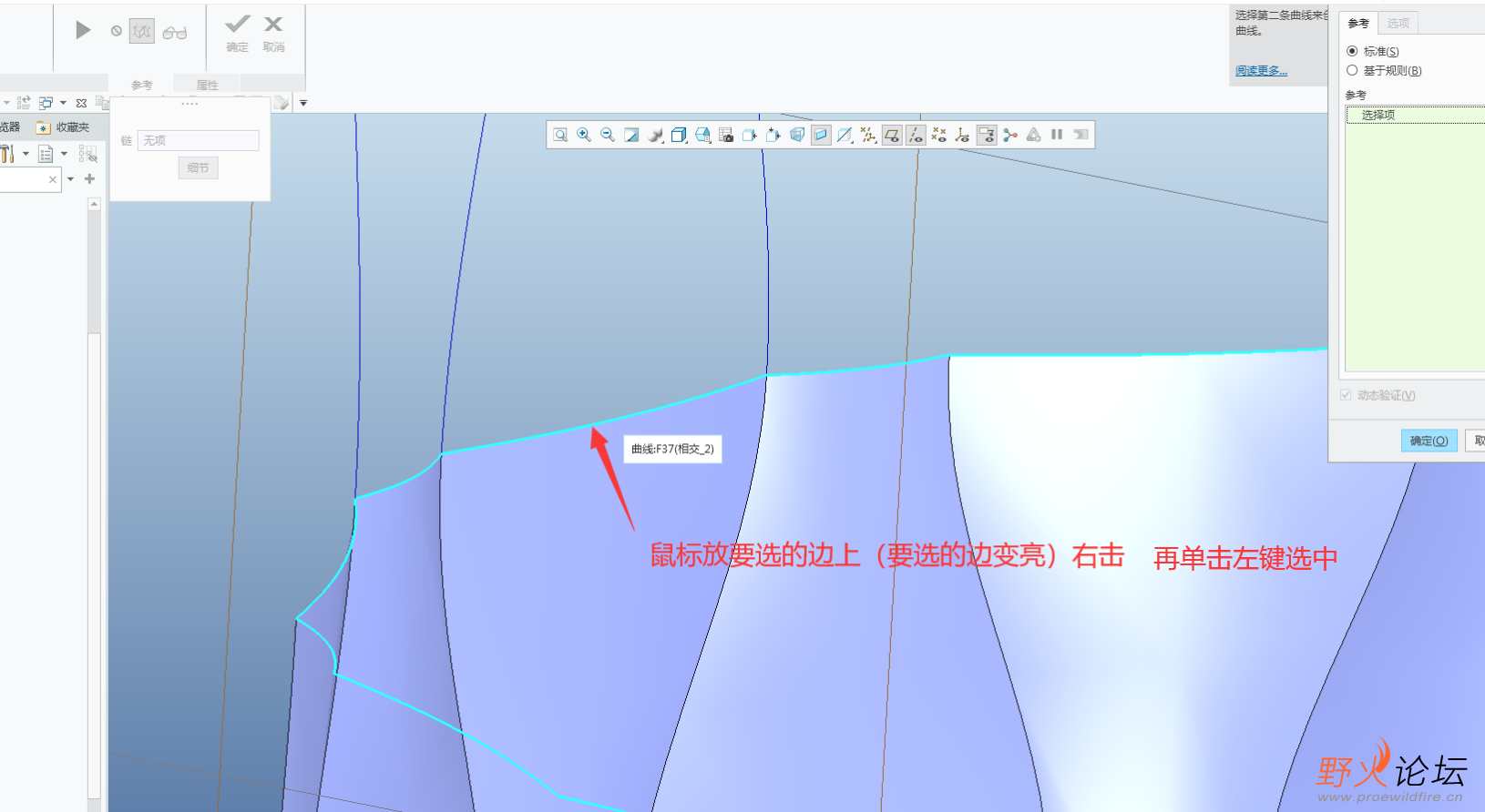

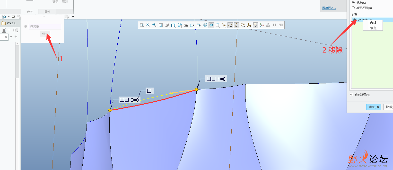

发表于 2022-4-2 17:00 | 显示全部楼层
我不会作诗6 发表于 2022-4-2 15:47
老哥,我试了一下不太行啊。能详细一点吗?
按图再试下
发表于 2022-4-2 18:16 | 显示全部楼层
楼上的办法确实可行,厉害!!

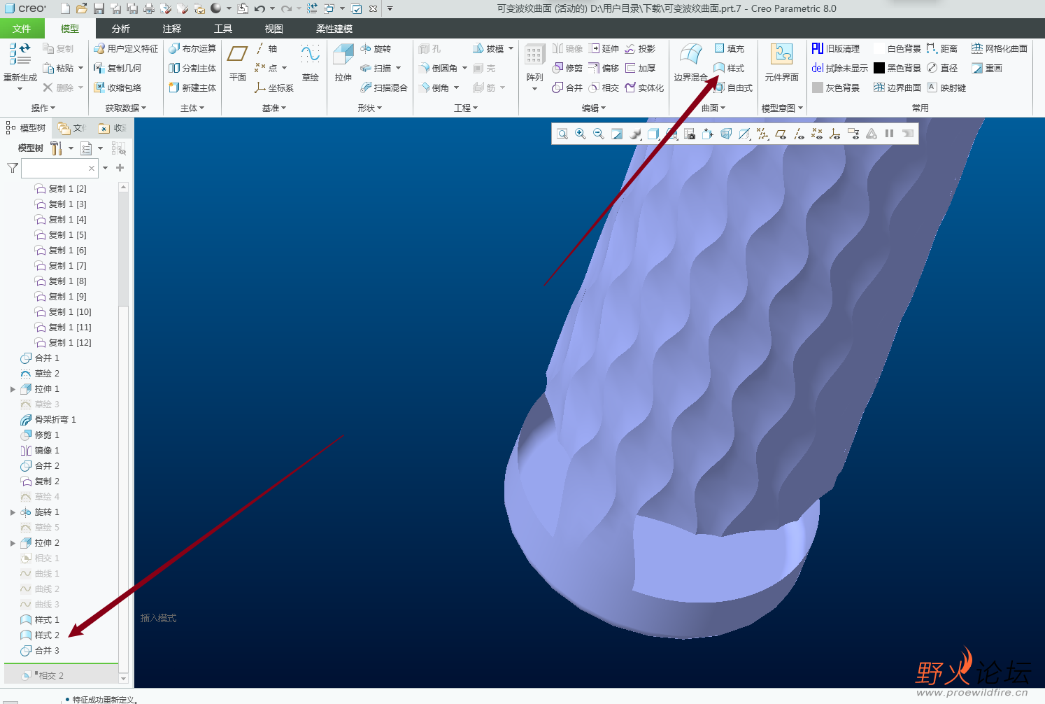

发表于 2022-4-4 09:54 | 显示全部楼层
可以用样式来做曲面试试看
