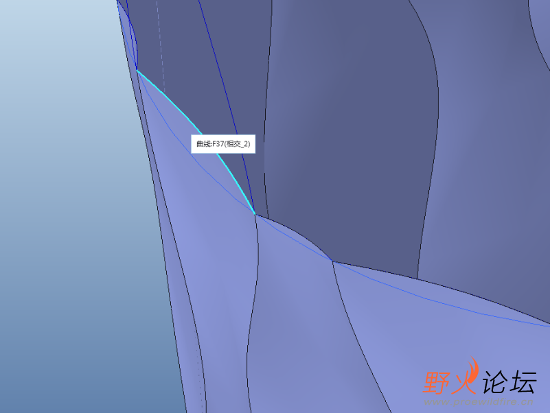

我的模型在骨架折弯之后没法选到想要的曲线,点到之后就会变成另一个曲线。请大家看看是怎么回事。

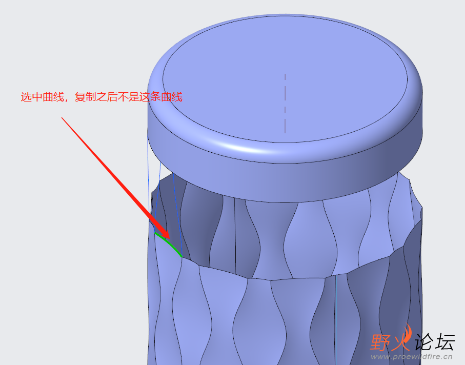

选中,复制或者曲面混合都会变
选中,复制或者曲面混合都会变

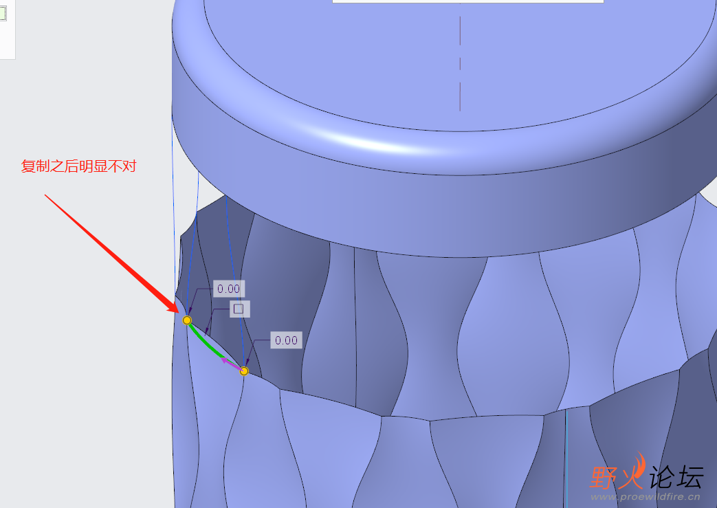

复制之后明显不对
复制之后明显不对

骨架折弯后有变形吗?我有时候也这么做,但是折弯后原来画的造型就变形了

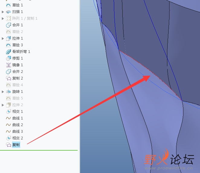

可以复制,复制后再去编辑修改复制---再删除选取的曲线链---用右键方式再去选曲线
老哥,我试了一下不太行啊。能详细一点吗?
