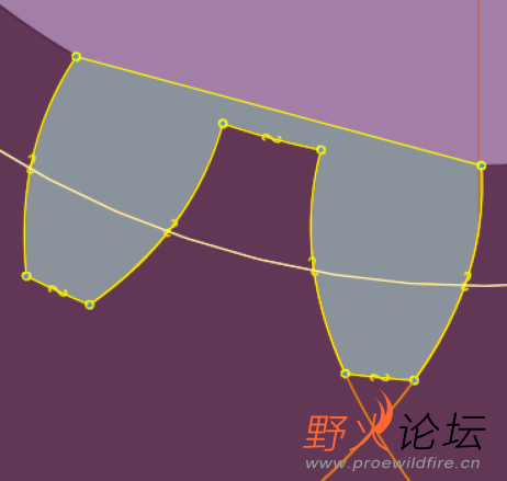

看了这个贴子之后实际操作遇到了这个问题:
帖子中使用了增量阵列,将草图中的刀齿阵列成了包络曲线,贴主使用的是齿条,草图可以直接绘制;
现在我想要绘制渐开线刀齿,目前我都是投影方程产生的渐开线,但是投影渐开线和齿顶齿根没法约束,没办法增量阵列了,有没有大佬能帮忙解答一下
即如上图这两个齿形,如果删除投影约束,相对关系就都不存在了,能不能直接固定这个形状在草绘中进行移动或旋转?

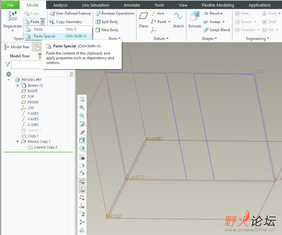

这样可以么,复制草绘曲线后再粘贴

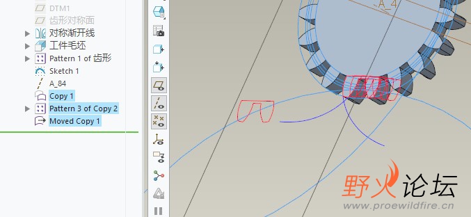

草绘里边阵列貌似不行。或者直接草绘区域选择拉伸?

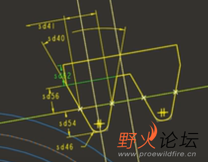

不是在草绘中阵列,而是要草绘中的刀齿可以相对坐标轴或其他参考物进行移动或旋转,比如可以任意修改这个尺寸
(现在只能是参考因为无法移动)

发表于 2022-4-1 13:23 | 显示全部楼层
复制了再阵列或者移动不可以么?
odgear-test.prt.10.zip (414.3 KB, 下载次数: 1)

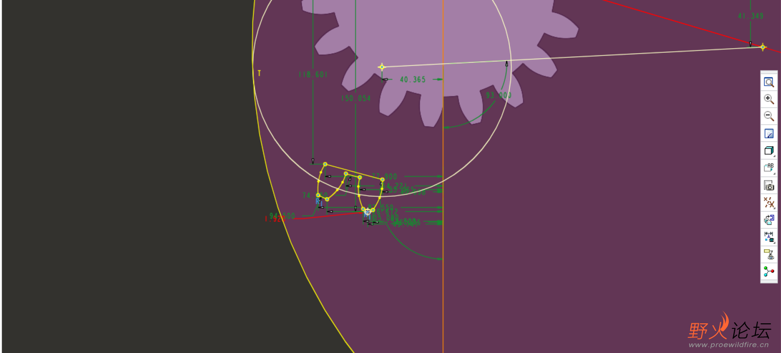

做了个大概,但是我仍然无法选中渐开线的中间进行约束(我想约束分度圆齿厚,因为现在阵列到一定角度就会变形,而且不能随意修改齿轮参数)
只能选中渐开线的两端,有什么办法可以更好的约束这些渐开线吗?

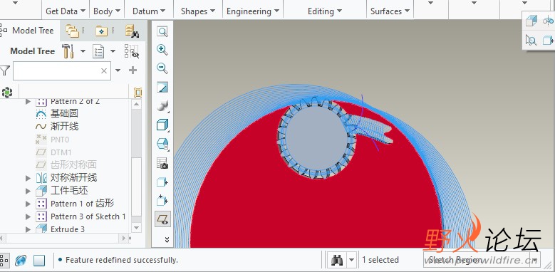

锁住了我能找到的所有关系,还是变形,这两条渐开线就不能用什么辅助线直接固定关系吗
