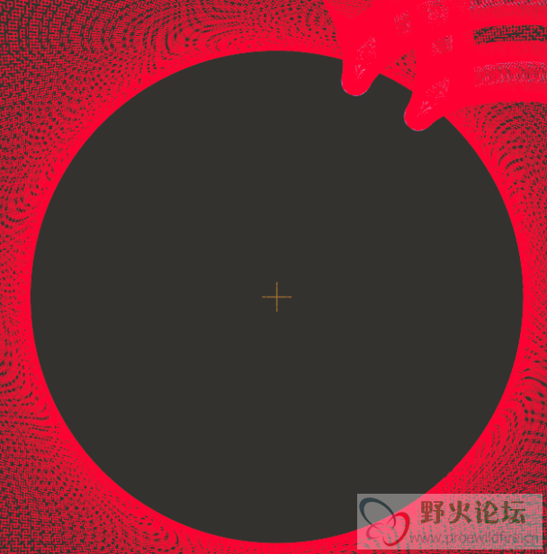

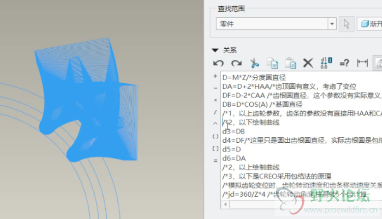

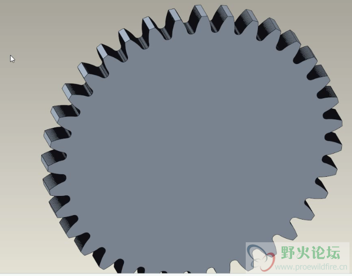

这是利用CREO7.0的主体布尔运算,模拟滚齿而生成的齿轮,所以齿根是延伸渐开线,并不是简单的画个圆弧,我和KISSSOFT生成的齿轮做了对比暂时没发现问题。此模型参数化没还没怎么做,也是这两天才把模型基本搞定,发上来给大家分享下。有兴趣的可以自己做一下。
低版本的也可以做,不需要在装配体里做,也不需要像我这个模型里操作一样那么繁琐,直接利用拉伸剪切阵列就可以,然后把关系式写对就可以了。最重要的一点就是“文件-模型属性-精度”这里设置精度高点就可以了。,尴尬。
