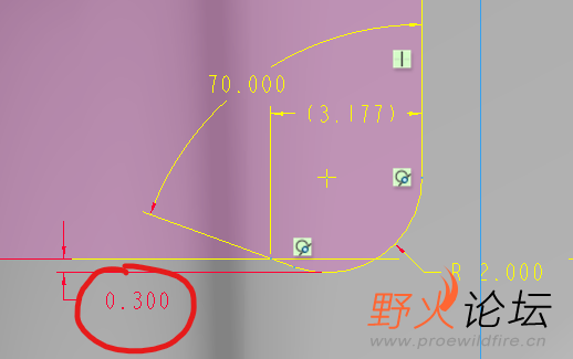

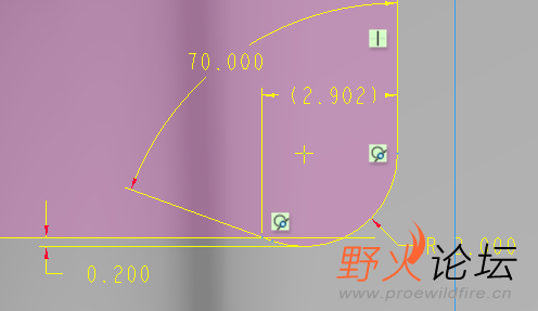

       我想咨询一下,旋转移除材料,草图中尺寸,0.2时生成失败,改为0.3可以生成,请问问什么?
 楼主| 发表于 2022-3-29 18:13 | 显示全部楼层
如图
95
发表于 2022-3-30 08:17 | 显示全部楼层
软件精度是其中一个问题

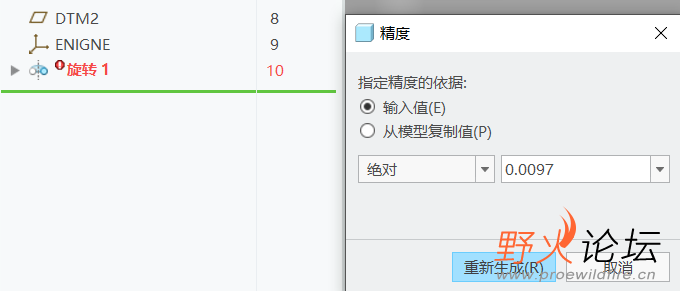

 楼主| 发表于 2022-3-30 09:39 | 显示全部楼层
谢谢!但我修改精度之后,变成了都无法生成
发表于 2022-3-30 11:20 | 显示全部楼层
可以的吧,按你2.png的尺寸试了下,是可以去除的。不过我放的精度是0.005
