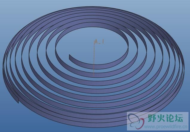

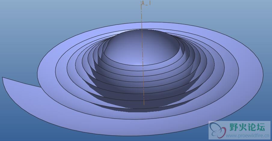

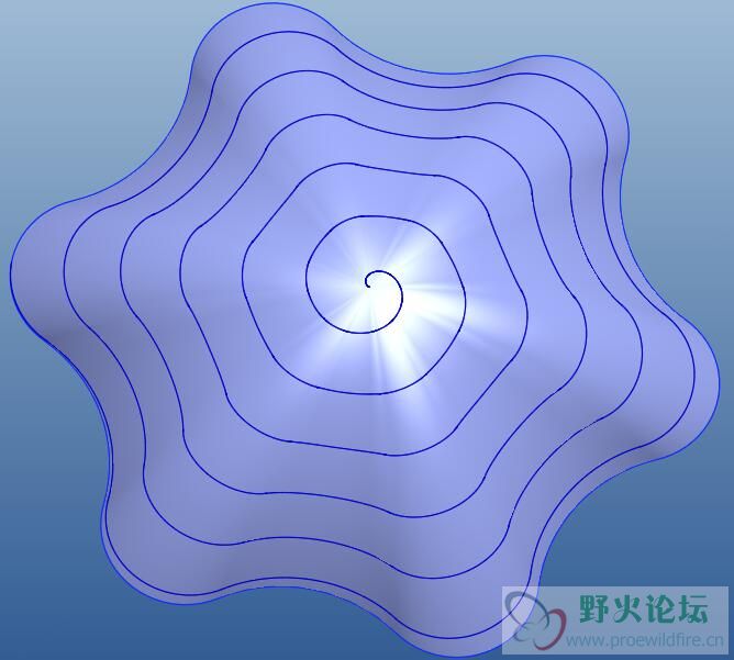

先来思考下面2张图怎么快速构造曲面
上面两张图咋一看很简单很有规律,实际操作起来按常规扫描方法根本无从下手。我也是最近帮助网友的过程中发现了一个对付这种情况的画法——只需一步就可以完成沿定点定轴构造螺旋曲面的方法
下面介绍具体操作方法,使用的是creo的螺旋扫描功能,大伙可以先自个试一下能不能画出来,截面里可以使用函数trajpar,我只以第一个图为例子讲解,第一个会了其它的都是相同原理,具体操作可以下载附件查看(版本creo6.0)

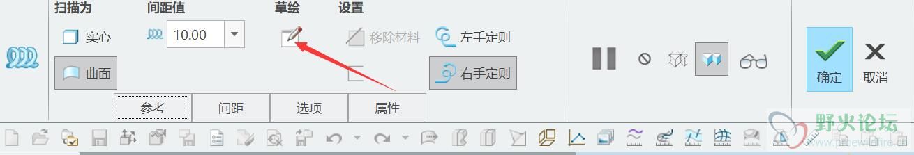

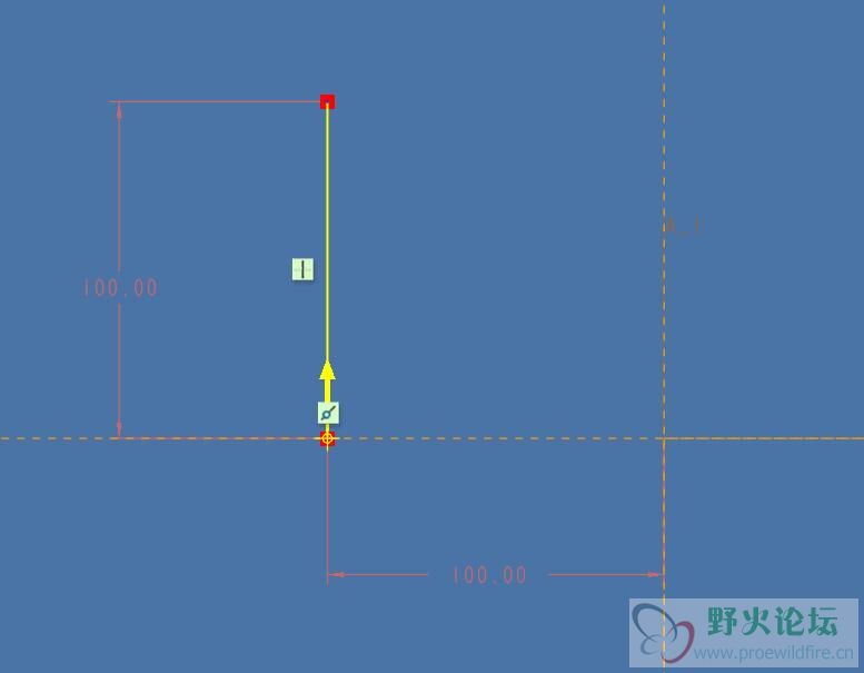

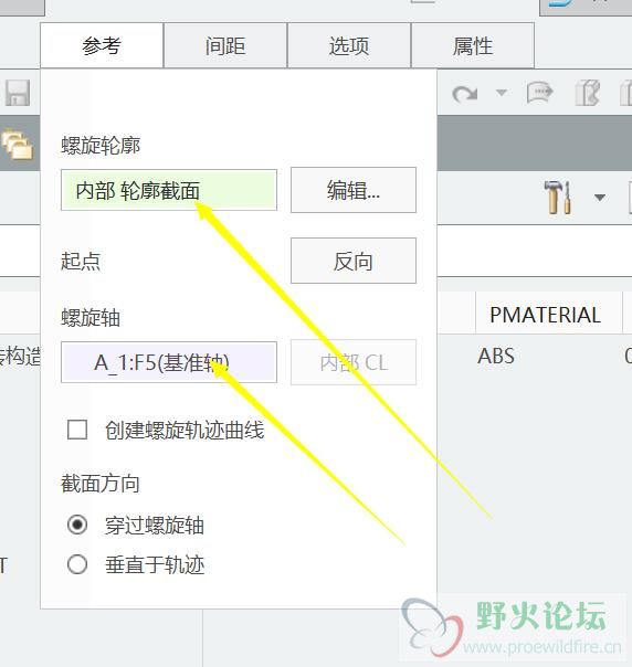

1.首先进入creo螺旋扫描功能,创建螺旋轮廓和螺旋轴,螺旋轮廓的尺寸是随便定的,不是重点。

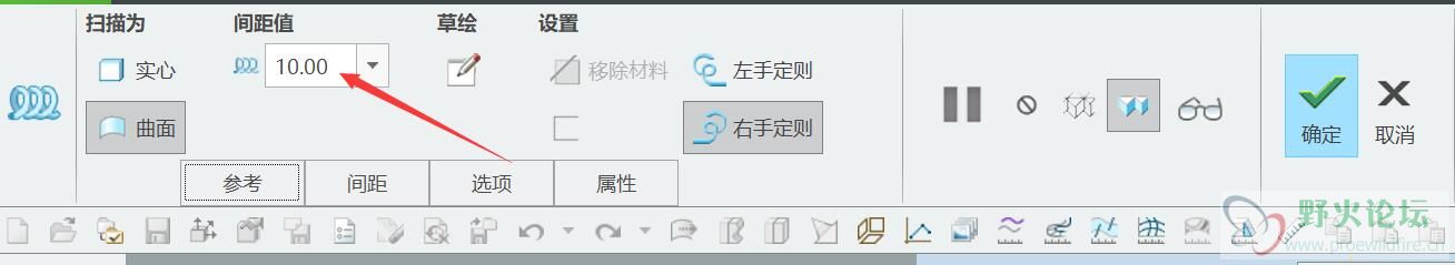

2.设定螺距——这一步的意义只是确定你要旋转几圈,比如螺旋轮廓的高度是100mm,螺距是10mm,那就是旋转10圈,这也不是重点。

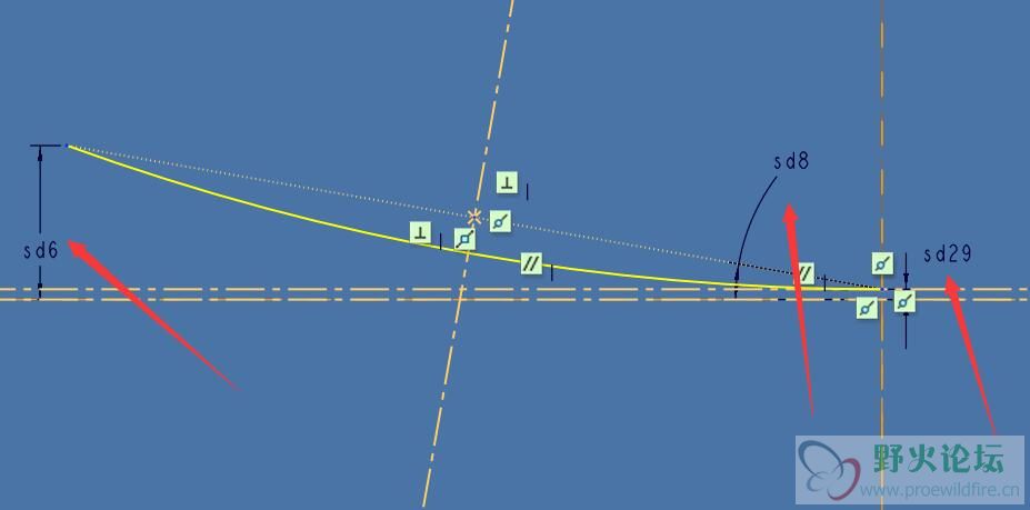

3.草绘截面——所有重点和注意点都在这里面
3.1 构造一个圆弧截面,尺寸由一根直线构造线的3个尺寸固定,具体原因下面解释

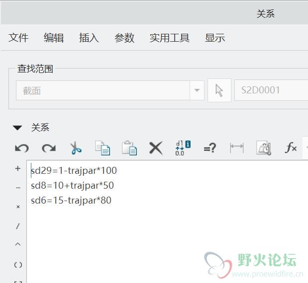

3.2 给3个尺寸分别添加如下函数关系
3.3 重点来了:这3个尺寸的函数关系到底是什么意思,可以再自行琢磨一下,主要是sd29和sd6难理解,为什么是“-”号不是“+”号

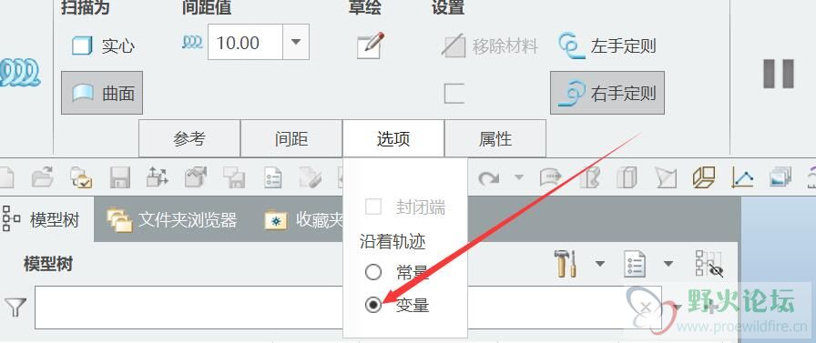

4.选项——沿着轨迹——变量(其实就是允许截面有变量添加)
